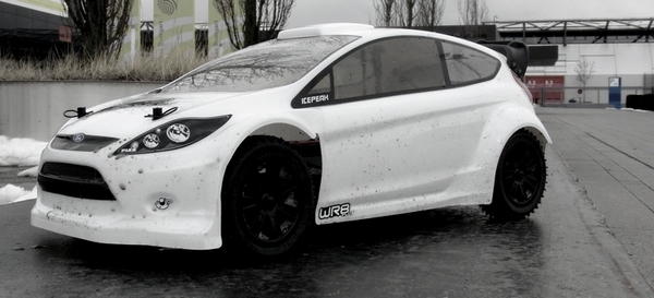

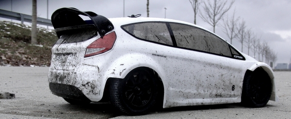

Servus zusammen,
heute möchte ich Euch meinen Neuzugang vorstellen, den HPI WR8 Flux in der Abu Dhabi Version.
Warum wollte ich das Auto?
Jedes mal wenn ich meinen Tamiya TRF416 eine Curb setze und mal wieder ein C-Hub/Achsschenkel, oder anderes Fahrwerksteil bricht ,ärgere ich mich über die Fragilität der 1:10er, mein Kyosho Lazer zx5 fällt schon beim anschauen auseinander und ist für solche Grobmotoriker wie mich einfach zu fragil. Einen 1:8er mit 2S auszustatten ist eine nicht ganz einfache Aufgabe, jedoch werde ich dies mit dem DEX408 noch durchziehen.
Wie dem auch sein mag, der WR8 Flux ist ein „fast 1:10“ mit seinen 300mm Radstand und 225mm Spurbreite, jedoch mit einem robusten Alu Chassis und schön kurzen & stabilen Querlenkern ausgestattet + eine partielle Geländetauglichkeit... Soweit so interessant... an 2S...
Zunächst war ich während der „Recherche“ etwas vom Straßenpreis überrascht, jedoch findet man in den Weiten des Netzes auch recht realistische Angebote, so bin ich mit der Abu Dhabi Version erstens dem Ken Block Hype entgangen und habe das gleiche Chassis zu einem annehmbaren Preis erstanden.
Da ich mir für später so oder so eine andere Karosserie zulegen wollte/will, war mir dieser Faktor eh wurscht
---So, genug von den Beweggründen:
Der WR8 Flux RTR kommt in einem schönen Karton mit 2,4ghZ Funke und einem Satz Hasenwerkzeug, sowie einer Anleitung und einer HPI DVD und wr8Flux Aufkleberset.

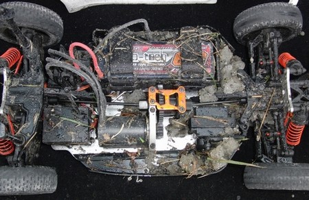

Hier die RTR typischen Auffälligkeiten:
1. Die Aufkleber sehr lieblos und partiell mit viel Luft verklebt. (Hat mich nicht gestört, da ich diese so oder so entfernt hätte)
2. Recht viel Spiel in allen Aufhängungsteilen. (Wenn ich 500€ für das Auto bezahlt hätte, wäre ich wirklich geschockt gewesen, so ist es aber zum Glück ein verkraftbarer Zustand, da alle Schrauben an sich angenehm fest gezogen waren)
3. Zu viel Spiel in den Lenkungspfosten. (Mit 3mm Shimscheiben kann man hier eine Besserung erreichen, die immer noch komplett freigängig ist, aber ohne das gruselige Spiel.)
4. Die Dämpfer sind nur zu 2/3 gefüllt. (Ob das Nachlässigkeit oder Sparkurs ist kann ich nicht abschätzen, jedoch würde der WR8 sicher viel weniger Spaß machen, wenn man diesen Mangel nicht vor der ersten Fahrt behebt.
Die Hauptkritikpunkte sind hiermit dann erledigt und ich bin bereit für den spaßigen Teil
Der WR8 Flux wird von dem 4000kv Castle/Neu Combo angetrieben, die Ihren Dienst auch im Savage XS verrichtet. Das Mitteldiff hat ein Modul 1 HZ und das Ritzel ist mit 3er Welle und Modul 1 inzwischen wohl bei recht vielen SC Trucks üblich.
Das Gewicht liegt inkl. 6000MaH 2S Lipo und Karosserie bei stolzen 2,4kg, was ich für ein Modell dieser Größe, zwar recht schwer finde, jedoch ist mir hier die Ausrichtung auf Stabilität und ein klassischer 1/8 Aufbau wichtiger als extreme Leichtfüßigkeit...
Apropos Leichtfüßigkeit: Auf den WR8 Flux passen 1:10 Buggyräder ohne irgendwelche Probleme.
Ich habe jedoch nach 2 Akkus (Erste Fahrt ) einen Satz LRP Kamikaze (front) verheizt und nachdem ich das grenzdebile Grinsen aus meinem Gesicht verschwunden war bin ich mir der Folgekosten bewusst geworden und steige nun auf die Original Reifen um, die laut einiger Aussagen aus anderen Foren wohl eine recht lange Lebensdauer und gut Grip haben sollen.
Erstes Fazit:
Der WR8 Flux macht mir sehr viel Spaß und wird solange im RTR Zustand gefahren bis etwas bricht. Ich glaube jedoch das dauert noch ein paar Akkus:)
Viele Grüße, der Wasty
