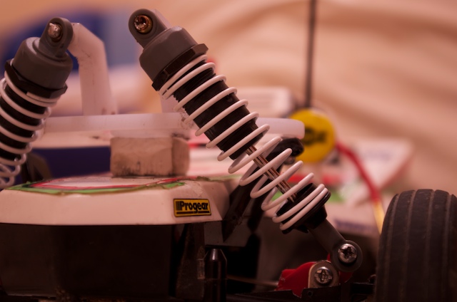

    die dämpfung vorne funktioniert Smile
    und zwar besser als gedacht (ist ein geniales fahrgefühl, wusste garnicht mehr, wie sich eine nicht hoppelnde vorgerachse anfühlt. Very Happy
    (und war recht günstig, 2 dämpfer aus der grabbelkiste für nen appel, und ein ei (bestimmt nicht die besten, aber zum testen solls reichen…. kann ja noch was besseres reinkommen Wink )
    die dämpferbrücke ist aus acrylglas, 5mm gebaut.
    und ich habe ihn auf 2,4ghz aufgerüstet Smile (bist zur sichtgrenze fahren ist toll Smile
    was ist vor habe, ist, den wagen einigermaßen auf die rennstrecke zu trimmen (soweit das möglich ist) und, ja, ich weiss, es wäre wünstiger, und warscheinlich auch vernümpftiger, direkt ein neues auto zu kaufen, aber es macht spass (versteht mich jemand?? Rolling Eyes
