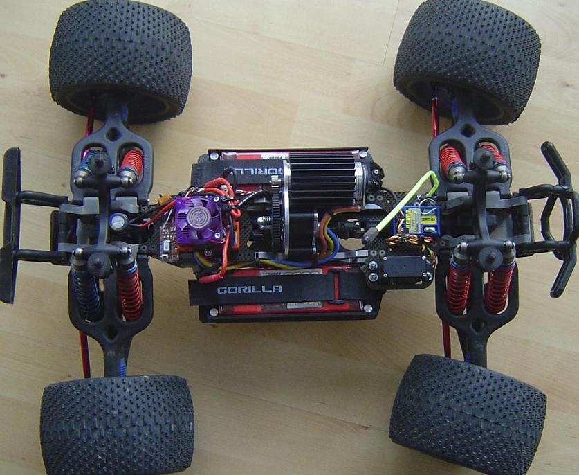

    BeitragVerfasst am: 18.11.2007, 17:36    Titel: foto nacked
    ...hab doch ein foto ohne deckel gefunden...zwar nicht allzu gut,aber doch..

    Wunderschön aufgebaut, gefällt mir sehr gut.
    Die LiPO´s und das Carbonchassis wird sicher eine Menge an Gewichtsersparnis bringen.
