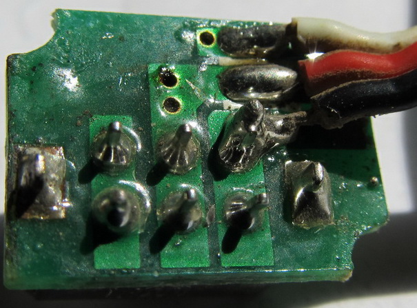

Ja also gucken kann ich, nur tue ich mich mit der interpretation noch etwas schwer.
Vielleicht kann mir ja mal jemand aufs Fahrrad helfen.
Zur Erläuterung: die sechs Beinchen sind jene vom Schalter.
Es sieht also so aus als wären rot und schwarz mit dem Schalter verbunden.
und Weiß mit dem taster.
Fragt sich nur, wohin der Taster verbindet....

Du kannst es auch so ausprobieren.
2 Kabel dranhalten, geht der Regler an hast du die 2 stromkabel zusammen.
Wenn nein - ist eines das Tasterkabel. Solange nun 2 kabel ausprobieren bis der Regler angeht und man die 2 kabel hat - diese zusammenlöten - das ganze vieleicht abisolieren - wenn man nun den "taster" benutzen will muss man ja nur noch das dritte kabel an den kreislauf halten muss um das "taster-signal" auszulösen (zur neukalibrierung). _________________ http://www.woodland-events.com

Ja manchmal ist man halt zu verkopft )
Hab jetz einfach mal zwei Kabel verzwirbelt. und siehe da funktioniert!
Drittes kabel drangehalten: Taster-Funktionalität!
=> Jetzt gibt noch nen hübschen Schalter aus dem Elektronikfachkandel.
Und wenn kalibriert werden muss, werde ich einfach das dritte Kabel dranhalten
Danke erstmal!
