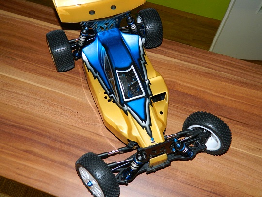

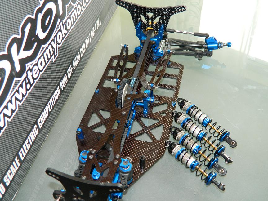

Hi!
Vor einige Zeit habe ich, zu einem Spottpreis, einen Yokomo MR4-BX erstanden. Obwohl das Modell schon etwas in die Jahre gekommen ist, finde ich das Design und die Verarbeitung immer noch mehr als ansprechend. Viel Carbon & Alu. Jedes Teil passt ohne auch nur leicht zu verspannen. Jede Bohrung deckt sich zu 100%. Hitech in 1/10 also.
Der Vorbesitzer, übrigens ein sehr netter Kerl, scheint das Auto auch gut in Schuss gehalten zu haben. Alle Carbon Teile sauber mit Superkleber versiegelt, wenig bis kein Schmutz, alles komplett (bis auf einen gebrochenen Querlenker und einen Riss am hinteren Top-Deck) + ein paar Ersatzteile wie Riemen und hintere Querlenker usw.
Ersatzteile sind, wie zu erwarten, natürlich schwerer als für aktuelle Modelle aufzutreiben. In UK scheint Yokomo aber generell häufiger vertreten zu sein als im deutschsprachigen Raum. Hier konnte ich schon einige Shops ausfindig machen. Ausserdem gibt es englische Foren (ähnlich offroad-cult.org) die mit sehr guten Tips aufwarten. z.B. welche Teile, von anderen Modellen, als Ersatz genommen werden können.
Warum ein alter Yokomo: Aus nostaligschen Gründen. Mein letzter 1/10er war, so um 88/89 herum, ein Tamiya Hot-Shot II. Damals habe ich die AMT sprichwörtlich verschlungen. In den Rennberichten wurden die damals aktuellsten Top-Modelle erwähnt wie z.B. Lazer zx-r, Schumacher Cat Reihe und eben Yokomos. Die sahen, verglichen mit meinem Plastikbomber Hot-Shot, wie von einem anderen Stern aus. Carbon, Alu Dämpfer, Riemenantrieb usw. ... und waren obendrein für mich, als Kind bezw. Jugendlicher, unbezahlbar.
Als ich dann vor einiger Zeit auf diesen alten MR4-BX gestossen bin, hab ich dann einfach zugeschlagen.
Der Plan ist, das Modell als Sonn u. Feiertags Runner wieder aufzubauen. Grundsätzlich solls aber mehr etwas fürs Regal sein
Demnächst wird mal das ganze Modell zerlegt, nochmal gereinigt und gecheckt. Auf den ersten Blick scheint aber wirklich alles noch gut in Schuss zu sein. Lediglich ein paar Kugellager scheints auch erwischt zu haben.
Grundsätzlich muss ich aber auch sagen, dass mich diese filigranen Teile zuerst mal erschreckt haben. Wenn man aus dem 1/8er Bereich kommt, fragt man sich, wie man als Erwachsener, mit normalen Händen, ein Kugeldiff aufbauen kann.
Da ich mit 1/10 so gut wie keine Erfahrung (mehr) habe, hoffe ich auf ein paar Tips aus dem Forum. Evtl. hatte jemand mal das Modell oder kann mir sonst ein paar 1/10-spezifische Fragen beantworten.
LG Tom
/* hier ein paar Fotos */

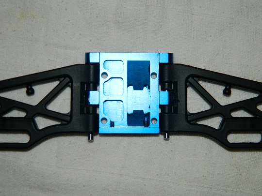

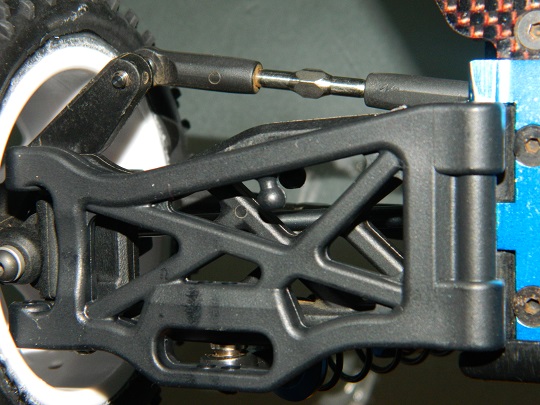

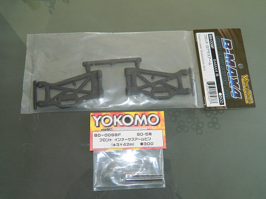

2. Vorderer Querlenker gebrochen
Keine Chance. Etliche Shops abgeklappert. Keiner konnte liefern. Einzig in Japan und Ozeanien scheint es für das Modell noch genug Teile zu geben.
Zum Glück bin ich in einem bekannten, englischsprachigen Forum auf einige wertvolle Tips gestossen. Auch anderen haben und hatten schon mit dem selben Problem zu kämpfen.

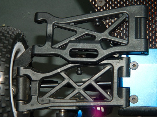

Mit kleinen Veränderungen passen nämlich die Querlenker vom B-MAX 4. Mein ursprünglicher Plan, das Model originalgetreu aufzubauen ist damit zwar dahin. Aber was solls.
Man braucht:
* BM-008F (Querlenker)
* BD-009BF (Hinge Pins)
Wie man sieht, fast ident.
Die Nachbearbeitung hält sich in Grenzen.
1. Die Querlenker müssen an der Aufnahme zum Bulkhead ausgeschnitten werden.
2. Die neuen Hinge pins haben 3mm Durchmesser. Das Bulkhead musste daher aufgebohrt werden (ursprünglich ~2.5).
Fertig sieht das dann so aus:

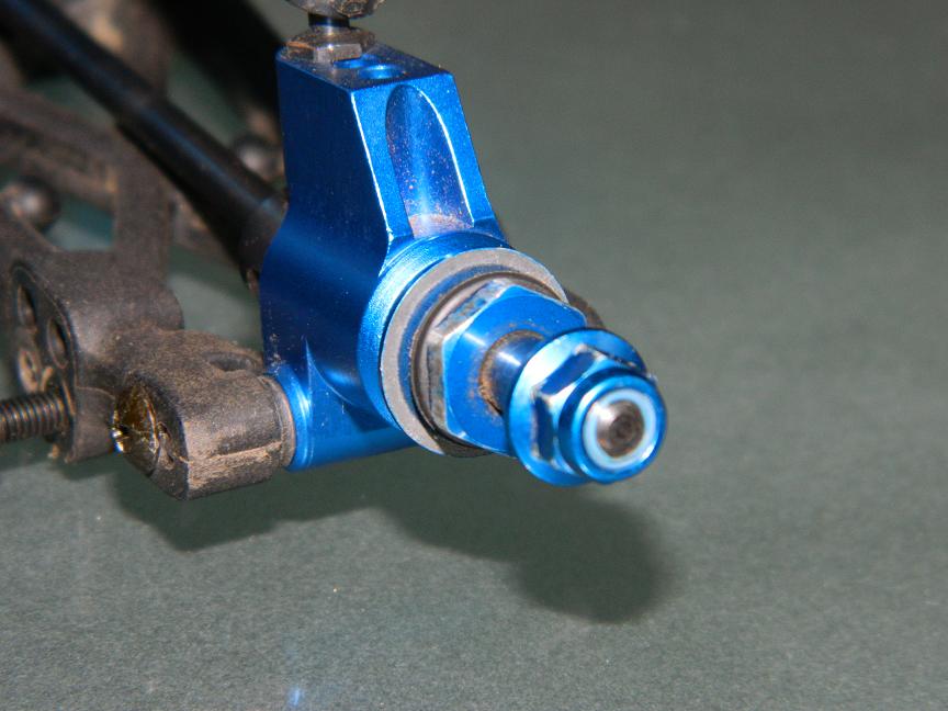

3. Sechskant Radmitnehmer
Ebenfalls ein Tip aus dem bereits erwähnten Forum.
TLR Spurverbreiterungen
Hier hätte es sicher Alternativen gegeben. Vor allem billigere.

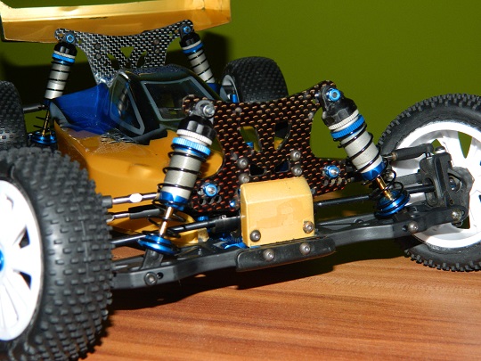

Es hat sich wieder etwas getan. Die Lipo Braces sind gekommen und auch schon eingebaut.
Geordert wurden die Teile direkt beim Hersteller http://www.diggitydesigns.com/. Der Preis ist mit 20$ imo OK. Leider schlagen die Versandkosten nochmal fast das Doppelte drauf. Wie auch immer, ich wäre nicht in der Lage gewesen mir diese Teile um den selben Preis selbst herzustellen. Aber seht selbst.
ohne:
mit (ziemlich unscheinbar):
LG Tom _________________ www.nitro-freaks.com |
