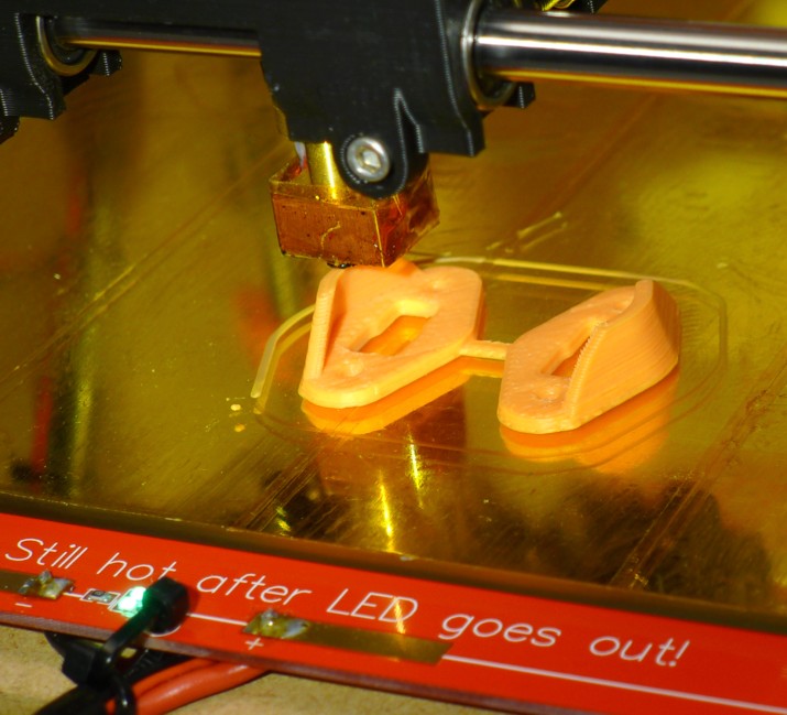

Man kann mit beidem drucken.
Mad Max hatte vorgestern seinen 3D-Drucker bei mir angeworfen und wir haben ein paar Sachen ausprobiert. Die Druck- und Oberflächenqualität in ABS ist mittlerweile absolut auf dem Niveau von SLS-Verfahren:
Polyamid aus der Rasentrimmerschnur ist komplizierter zu drucken, weil
1.) mit einem engeren Temperaturfenster gearbeitet werden muss;
2.) wir noch keinen Haftvermittler gefunden haben, um Nylon wie ABS sicher auf der Druckplatte zu halten, damit sich große Bauteile nicht werfen. (Ameisensäure könnte funktionieren, ist jedoch aus gesundheitlicher Sicht nicht unbedenklich)
3.) das Material muss absolut wasserfrei sein. Hängt ein Filament ein paar Stunden im Raum, so zieht das Nylon bereits genug Wasser, sodass es im Extruder ein heimeliges Knistern von sich gibt. Ist nicht so gut
Aus Nylon haben wir auch was Größeres gedruckt, aber das zeig ich hier lieber noch nicht her
Prinzipiell sind aber auch "schöne" Teile aus Nylon möglich, wie die oben gezeigten. Man muss nur die Verarbeitungsparameter einzuschätzen wissen und die "richtigen" Kompromisse machen... _________________ CULTiges:
