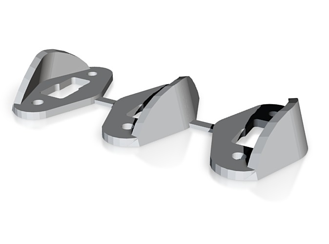

3 Steckerbeschläge à 2€/Stück:

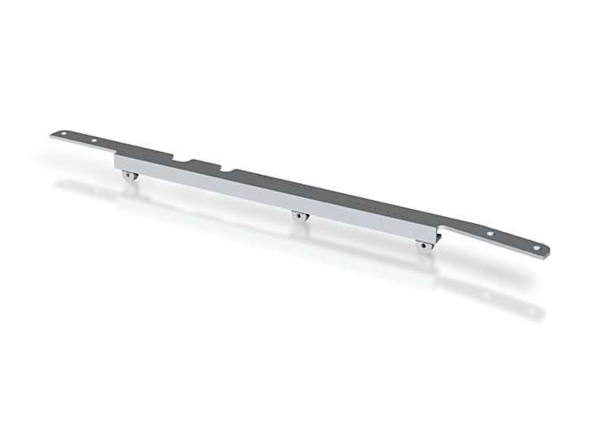

Skidrail, 2Stk werden mit einer 2mm CFK-Platte versteift als Unterboden eingesetzt, ca. 300mm lang, à 20€
... bitte zum selben Preis, oder günstiger in CNC fertigen. Eine kompetitiv kalkulierte Spritzgussform für ein Volumen von ca. 10 Stk. wäre vielleicht auch nicht schlecht. Geht sich nicht aus? Prima, dann wär das Einsatzgebiet des 3D-Druckens ja mal gut abgesteckt.
Und ich werd erst warm damit.
Der Grund, warum ich bislang auf den SLS-Prozess zurückgegriffen habe ist offenkundig der, dass Mad Max seinen Drucker gerade erst gebaut hat und am Abstimmen ist. Passgenauigkeiten unter 0,2mm sind im RC-Car Sport überwiegend ausreichend, weil die Hersteller mit Ausnahme von Antriebsteilen selbst nicht genauer fertigen. Ich muss dich da jetzt an eine etwas ältere Episode erinnern, wo du mit 0,5mm Ungenauigkeit an einer CNC nicht so zimperlich warst. War aber auch kein 100€ Tamiya-Baukasten. Es war ein 400€ Modell, sollte man fairerweise dazu sagen

- Auch 3D-Printer gehören zur Gruppe der CNC-Maschinen. Du meist aber in deinen Vergleichen vermutlich CNC-Fräsen.
- Ich sehe immer jede Menge CAD-Zeichnungen, aber selten real gefertigten Teile. Und die gezeigten Teile lassen sich mit dem angesprochenen Printer wohl nur schwer extrudieren.
- An die dargestellten Teile werden vermutlich keine sehr großen Anforderungen bzgl. der Festigkeit oder Steifigkeit gestellt. Ich habe ja nie behauptet, dass sich sowas nicht umsetzen lässt. Aber beim RC-Car denk ich dann eben doch an Querlenker und Diffkästen, als an sowas.
-bei einer Auflösung von 0,25mm kann man (selbst wenn man die letzte Stelle ignoriert) von Passgenauigkeiten von 0,2mm nur träumen. Da braucht man noch nichtmal an das wenig steife Portal denken.

Früh übt sich, und seien es erst einmal nur nice-to-have-Teile wie z.B. die Steckerbuchsen. Dass man so keine Querlenker bauen kann (bzw. sollte) liegt ja wohl auf der Hand, und dafür ist der Drucker in seiner jetzigen Form auch kaum gedacht. Aber interessante Technik, die vielleicht in absehbarer Zeit einiges an Möglichkeiten im Modellbau eröffnen wird. Und ich denke, Scaler reiben sich schon jetzt die Hände. |
