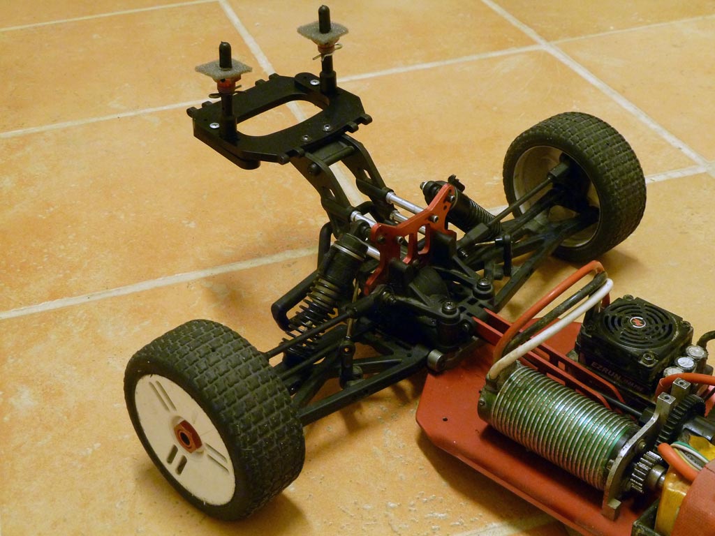

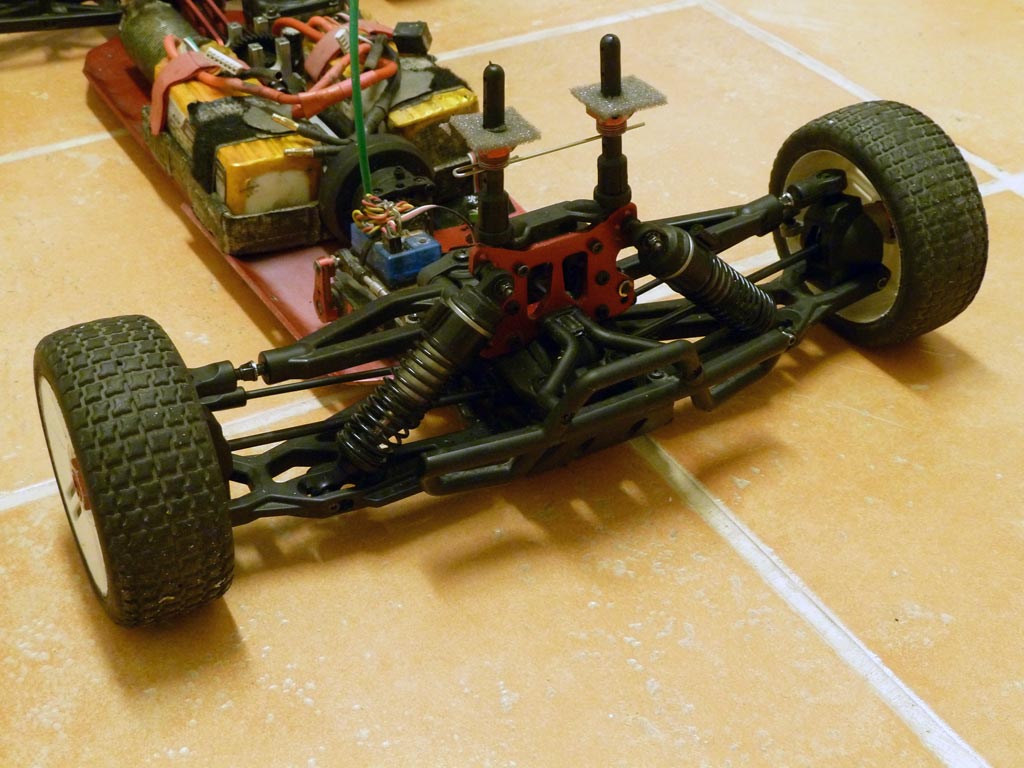

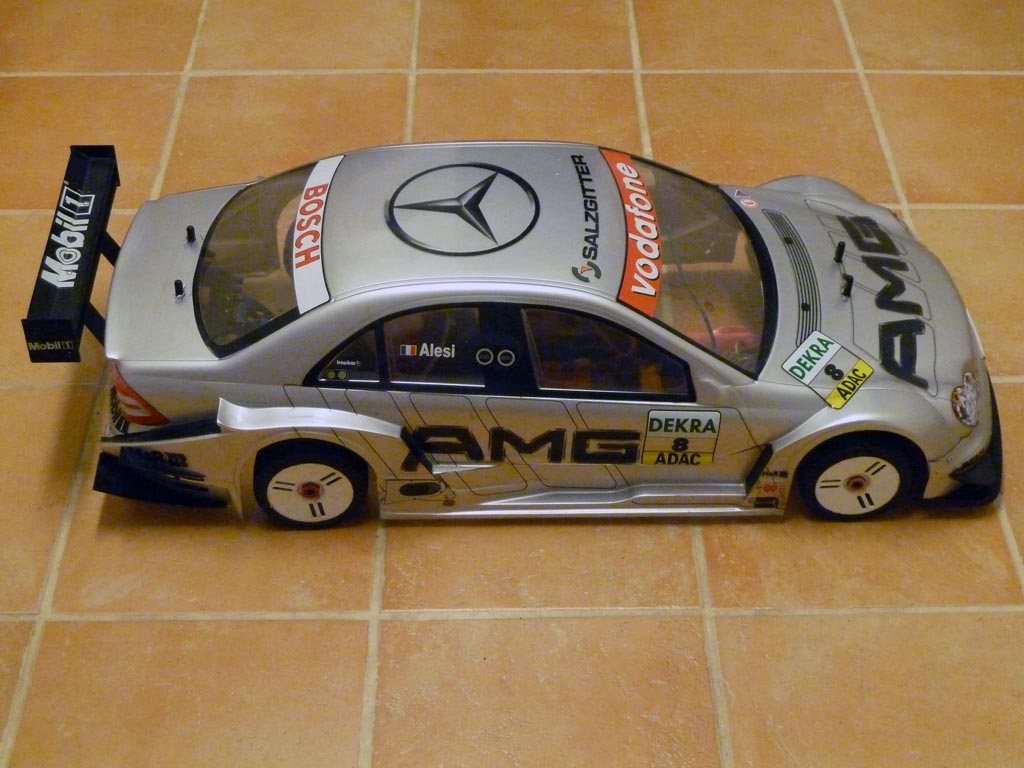

    Heute ist die vorübergehende Karobefestigung fertig geworden.
    Sowohl vorne als auch hinten an den Dämpferbrücken befestigt.
    Vorne im Detail
    Hinten im Detail
    Aktuell mit montierter Karo fahrbereit bei 6,3Kg
    Montage konnte praktischerweise mit Mantis Teilen und 0815 1:8er Karostehern bewerkstelligt werden. Ob ich noch wie bei 1:5er üblich die seitlichen Karohalter "brauche" werde ich dann nach einem Fahrtest beurteilen. Den Radkastenausschnitt der Karo habe ich nach unten hin nun überall gerade verlaufend beschnitten.
    Fehlt noch ein Frontrammer und das Topdeck. Um den Speed etwas zu steigern ist nun ein 20er Ritzel am 46er Kyosho Plastik HZ verbaut (mal schauen ob das Hz den Stress mitmacht) womit sich die Übersetzung auf 1: 9,66 verändert. Ohne Reifenblähen sollten so theor. um die 80km/h möglich sein.

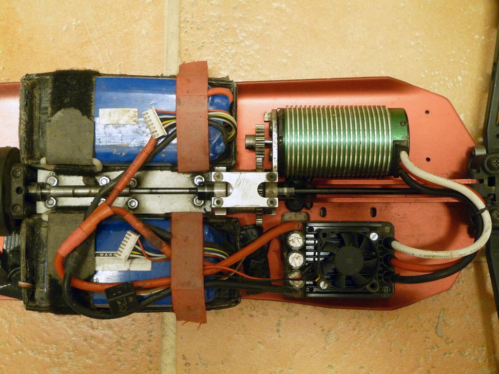

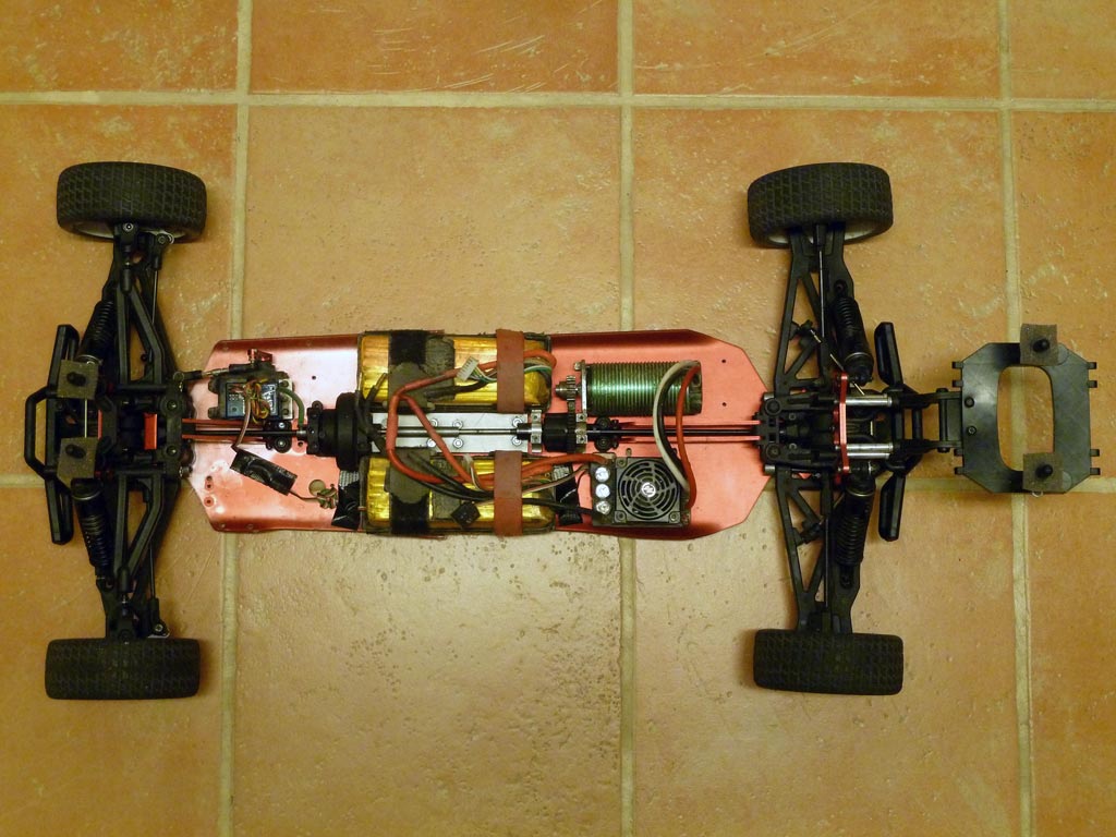

    Mittlerweile ist das 44er Stahl HZ gepaart mit einem 22er Ritzel verbaut sowie die Mittelwelle neu ausdistanziert. Auch der vordere Teil der Karo wird nunmehr "provisorisch" gestützt um ein Flattern bei Highspeed zu vermeiden. So gerüstet ging es gestern Früh an die nächste Testfahrt. Als Energiequelle wurden die leichteren Zippy 6s 2800 eingesetzt.
    Vorbei waren die Vibrationen des Chassis, 4WD lief wieder wie angedacht. Die neue Übersetzung brachte den nächsten Performance boost. Antritt und Wendigkeit machten auch auf "meinem" kleinen RC Parkplatz Laune. Nach etwa entnommenen 4000mAh brach ich ab um den Castle 1520 nicht zu sehr zu strapazieren. Dieser lief schon recht Hitzköpfig.
    Daher wurde nun der kräftigere Castle 1717 verbaut, der sich mit einem 22er Ritzel problemlos montieren liess.
    Mal schauen wie sich der von den KV idente Castle 1717er zum 1520er Motor macht.
