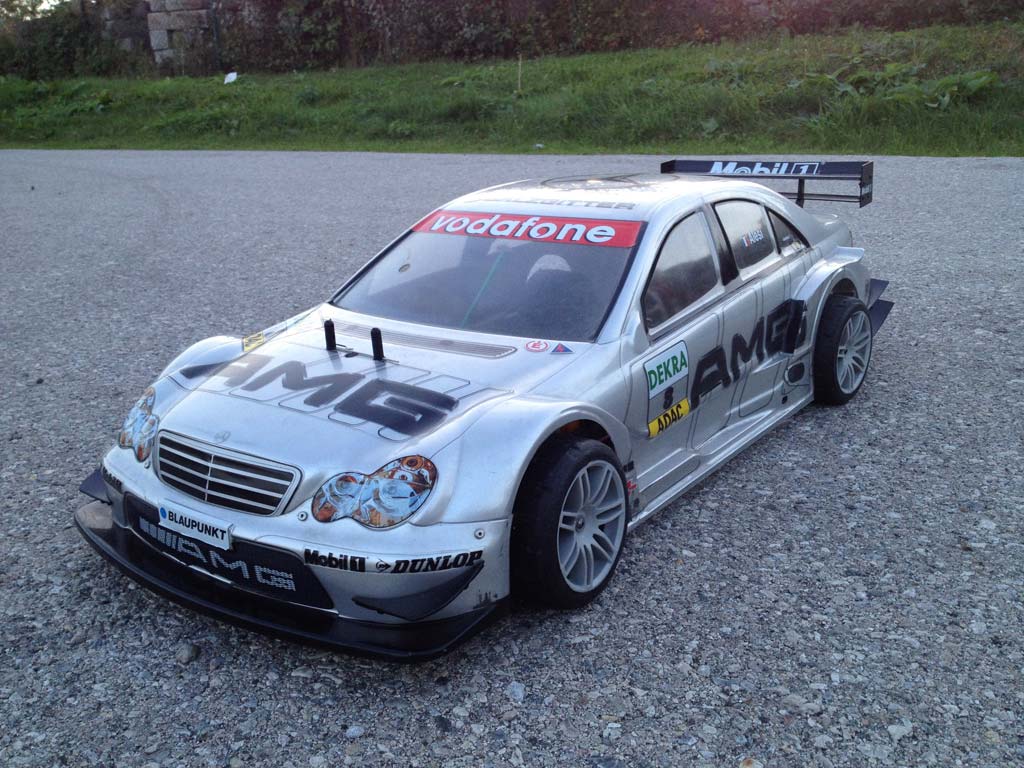

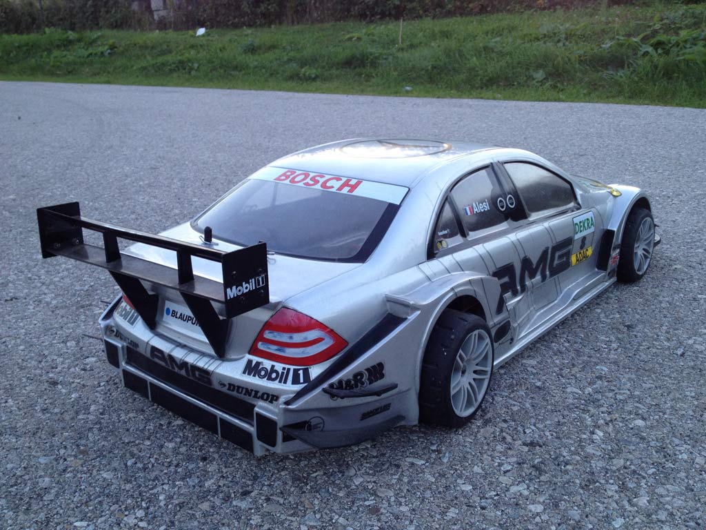

    Aktuelle Bilder. Nach der Testfahrt aufgenommen. Da sieht man auch gut den groben Asphalt.
    Die Reifen sammeln gerne die kleinen Steinchen.

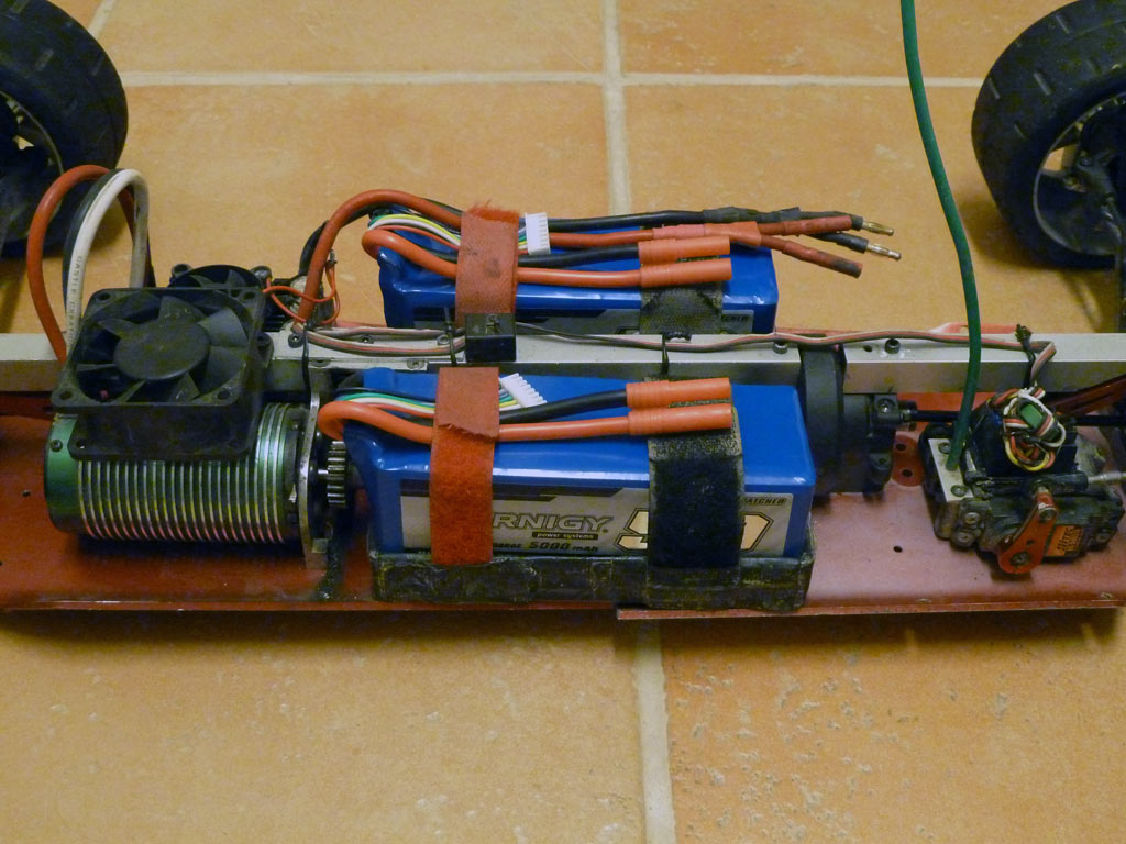

    Die neuen Akkus sind "schon" da. Hier nun auch zu sehen der 50er Lüfter, der über dem Motor Einzug gefunden hat.
    Ich habe beim Kauf eigentlich nur auf die Breite geachtet und kaum auf die Länge, da am Chassis noch mehr als genug Platz ist. Und siehe da, die neuen passen auf anhieb in meine alten Akkuboxen. Ich brauche nur die vorderen Klettbänder gg längere tauschen. Praktisch.
    Alles in allem bin ich nun fahrbereit (inkl Karo) bei 7,4Kg.
    Ein erster Entladetest eines Akkus mit etwa 2A (max 50W am Lader möglich) ergab eine Kapazität von knapp 4800mAh bevor die erste Zelle unter 3,6V fiel. Beim Wiederaufladen zeigte der Lader beim Start 7% an. Also richtig leer. Beim Fahren unter Last werde ich nicht so tief runtergehen (können). Zwischen 4000-4500mAh sind also realistisch aus diesem ersten Akku. Mal schauen was der zweite Akku an Kapazität hat.
