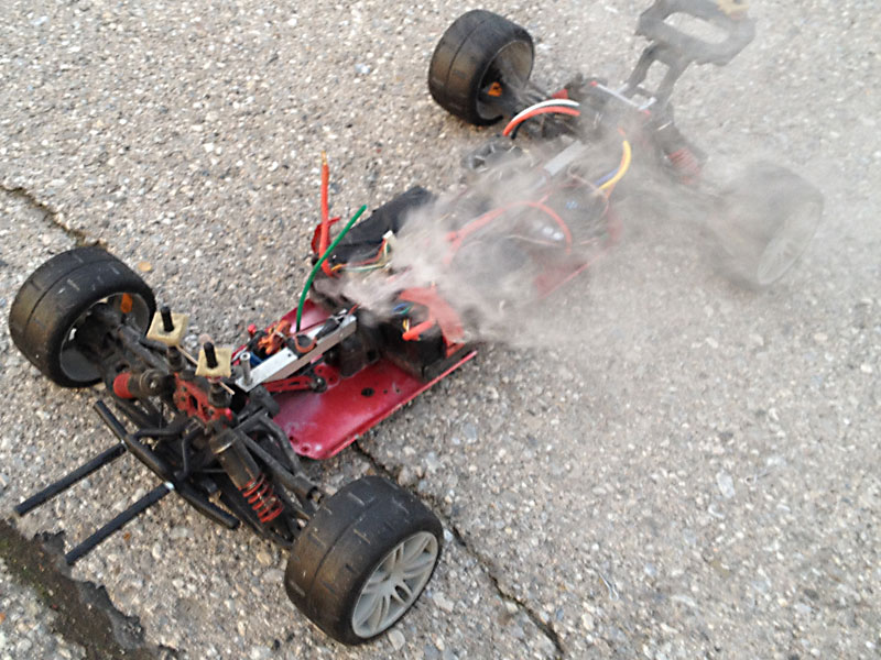

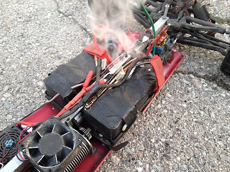

    Heute Früh bei -1°C nach ca 7 Minuten High Speed Bolzen hat sich mal wieder ein typisches Anzeichen eines Verbrennungsmotor dazugeschaltet ... Es qualmte.

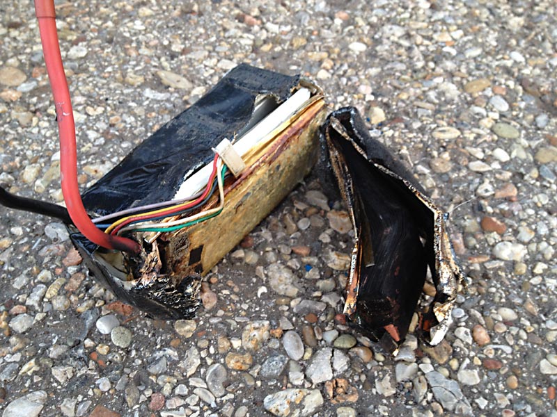

    Mit dem einhergehend war es allerdings mit dem Vortrieb schlagartig vorbei ... Unter näherer Betrachtung wird dann doch klar da ist kein "Stinker" in Aktion. Der Grund für das nette Rauchzeichen ist einer der 6s Akkupacks.
    Prinzipiell ja ein netter Gedankengang bei -1°C für etwas Wärme zu Sorgen. Sich dafür aber gleich in den Freitod zu stürzen, das ist mal was Neues.
    Was genau passiert ist ... Ich vermute mal: Es hat einfach nur eine Zelle von einem 6s Akkupack vermeldet, dass es ihr nun endgültig reicht mit der Belastung. Schon länger zeigte eine Zelle beim Laden immer eine höhere Spannung (genauso nach Entladung die tiefste Spannung). Erhöhter Innenwiderstand einhergehend mit höherem Kapazitätsverlust. Geistig hatte ich mir schon länger vorgenommen die Zelle zu tauschen. Irgendwie war mir dann das Lötkolben Schwingen am Lipopack doch zu mühselig und das ist nun das endergebnis.
    Abgesehen vom Lipopack hat es auch den Regler erwischt. Empfänger und Servo sind OK. Motor nehme ich an auch (zumindestens hat er noch Rastmoment beim Durchdrehen.
    Leider habe ich kein Bildchen gemacht von der schönen 3m hohen weissen Rauchsäule, die unter der Karo hervorquol. Hatte was "schönes" an sich bei blauen klarem Himmel.
    Mal schauen wie ich hier weiter mache ... Das Chassis lief an sich prima.

    Dein Lüfter aufm Motor sieht auch nicht mehr gut aus Wink

    Doooch der sieht gut aus, ist nur eingefroren Razz
    Das mit dem Lipo ist schon krass... hätte nicht gedacht, dass die durch zu viel last einfach abrauchen Shocked

    Grummel ... die eine Zelle hat nicht nur die darunterliegende Zelle getötet sondern auch noch eine weitere darunter. Sprich der 6s Akku ist nun nur mehr ein 3s Akku (restliche Zellen haben noch 3,78V). Ich hätte noch 2 gute Zellen aus einem 5s 5000er ... leider nicht 3stk. Bleibt nun ein 6s Akku (der parallelgeschaltete Akku hat gut überlebt ... Zellen haben 3,88V) und ein kastrierter 3s Akku (den ich auf 5s retten könnte ... was original nix bringt).
    Somit würde weiterhin mit 6s weiterfahren bedeuten:
    - neuer 6s Regler
    - 2x neue 6s 5000er Akkus
