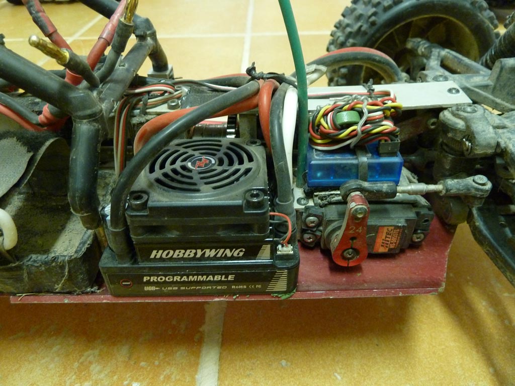

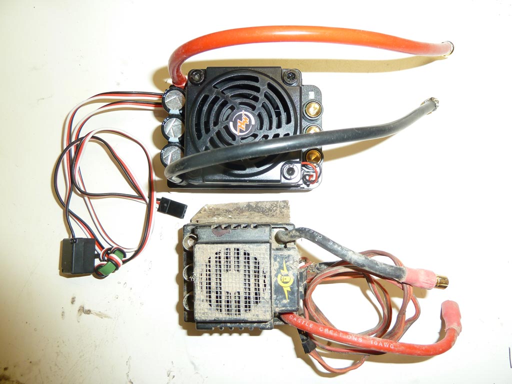

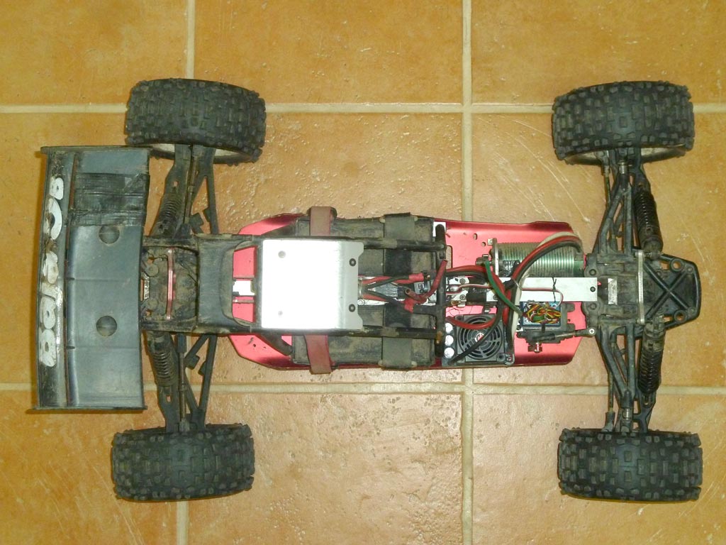

Als Ersatz für den MMM habe ich mich für den Ezrun 150 pro entschieden. Der kleinere Xerun wäre 2te Wahl gewesen.
Im Vergleich zum MMM ist der Ezrun 150 pro doch deutlich größer
Verpackung und Erscheinungsbild wirken vertrauenserweckend. Auch im Web findet sich so gut wie nichts negatives über den Regler (wird auch deutlich seltener eingesetzt im Vergleich zum Xerun ... offensichtlich aufgrund der Größe). Ich habe vor dem Kauf nur registriert, dass der Regler etwas größer als ein MMM ist, beim nachmessen am Wagen habe ich dann festgestellt, dass es eng werden wird. Aber es ging sich aus.
Gerade noch so ... mittlerweile ist der Überollbügel hinter dem Regler wieder fixiert.
2x bin ich den Regler bis dato gefahren. Ziemlich agressives Bürschchen beim Motoranlauf auf standard Punch Setting 5 (von 10). Motorbremse mit 50% war mir etwas zu wenig. Habe ich nunmehr auf 75% geändert (und jetzt passt es). Punch setting habe ich auf level 3 reduziert (ist aber immer noch zu deftig für meinen Geschmack).
Was mich überrascht hat war, dass der Regler nach etwa 2/3 der Akkuentladung plötzlich den Motor komplett zurückgenommen hat. Fährt man dann noch weiter schaltet der Regler den Motor nach kurzer Zeit komplett weg. Wartet man etwas steht für einige Zeit wieder volle Leistung zur Verfügung. Das war beim MMM etwas sanfter. Auf der anderen Seite muss ich dazu sagen, dass der Ezrun auf 3,2V pro Zelle Abschaltung eingestellt ist und dass der Ezrun mit der aktuellen (etwas rabiaten) Übersetzung und dem eingestelltem Punchsetting Strommässig sehr deftig zulangt (laut Logger reagiert der Regler dabei recht schnell auf die extremen Peaks bei denen die Gesamtspannung tatsächlich auf 3,2V pro Zelle hindeuten. Bei Punchsetting 5 waren Peaks mit 162A/3,1KW dabei (eagletree Logger geht nur bis 150A). Bei Punchsetting 3 dann um die 142A/2,8KW. Aufgrund der für mich "neuen" Entladecharakteristik der Zippy 2800, welche ab 2/3 Entladung spannungsmässig und Leistungsmässig deutlich nachlassen, fährt der Ezrun 150 pro nach etwa 6 Minuten in den Begrenzer. Obwohl noch etwa 1-2 Minuten in den Akkus drinsteckt (wenn man sie leersaugt) ... Zellen sind dann bei 3,7V (wenn leer). Sonst vom Regelverhalten für mich adequat. Sehr nah am MMM (Lüfter rennt allerdings dauerhaft). Programmierung per set Knopf am Ein/ausschalter funktioniert nach etwas Übung gut.
Dass der Ezrun150pro recht agressiv den Motor auf Drehzahl bringt kostet Amps was nicht nur die Fahrzeit verkürzt sondern auch den Motor schneller temperiert. Bei etwa 20 Grad Aussentemp sagt der Logger am Ende Temps von 58-60 Grad C an. Motor für mich noch 2-3 sec anfassbar. Nicht tragisch aber für mich schon langsam wie S.nase schrieb auch eine fast zu heisse Kiste. So wie der Wagen momentan übersetzt ist eher was für größere Akkus mit mehr Kapazität (wie eben meine alten 3000mAh Akkus). Ein nächster schritt wird sein wieder mit dem Ritzel runter zu gehen. Ich kann den Top Speed auf meinem Platz kaum ausfahren und habe selten mehr als 2/3 Gas gegeben. 14-15 Ritzel sollten für die Akkus "humaner" sein. Ich werde das Punchsetting auch noch etwas weiter drosseln. Schade, es fehlt ein Setting für die Motorhochlaufzeit, wie beim MMM gewohnt. Dort hatte ich 2 sek eingestellt. Lässt sich aber per Funke auch emulieren. |
