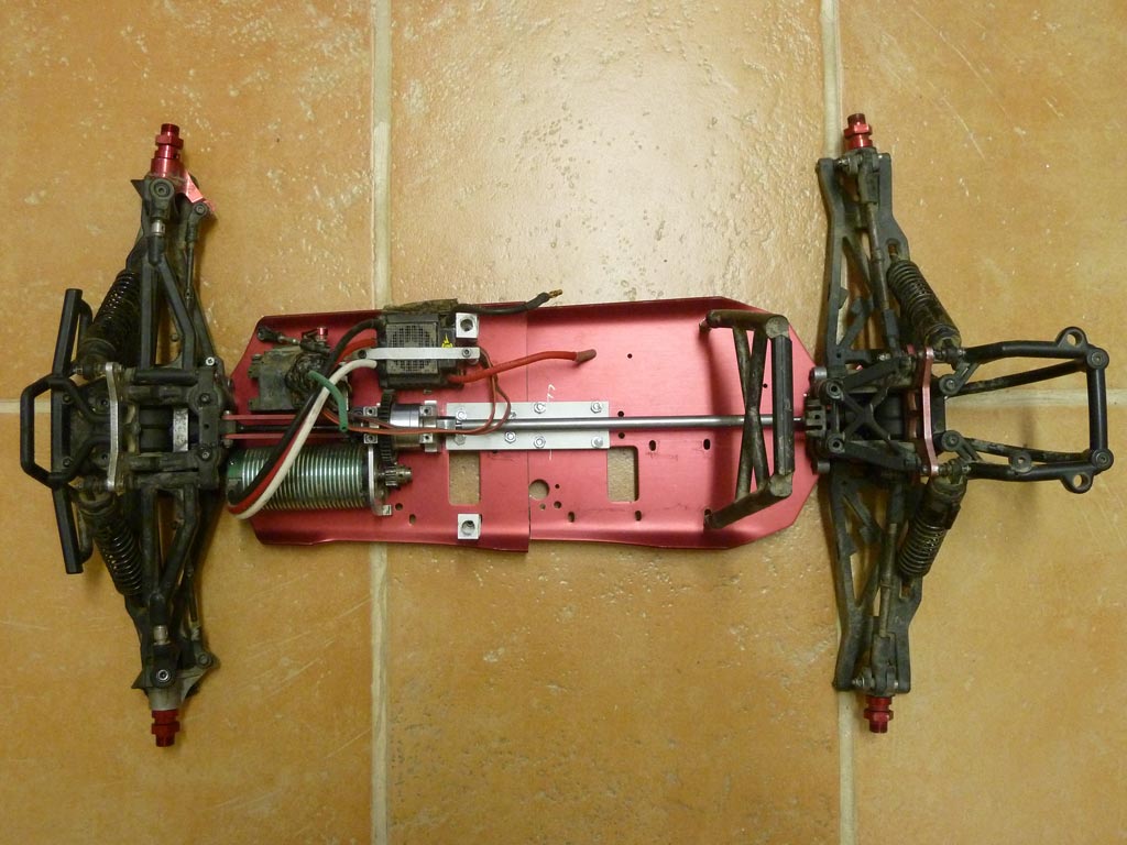

Was ich im Mantis Brushless Beitrag begonnen habe möchte ich hier in einem eigenen Beitrag zusammenfassen. Die Idee ist wie einst beim Vorgänger Baja 2 Chassisplatten vom Mantis Truggy als Basis herzunehmen um den Radstand auf eine bestimmte Länge zu bringen. Ich habe mich für 46cm entschieden, da mir die 35,5cm vom Mantis Truggy zu kurz sind für meinen RC Platz (Männchen machen und Überschläge sind die Folge) und 57cm vom HPI Baja zu lange sind und Truggy Reifen nicht mehr dazupassen.
Wiederholung vom Mantis Brushless Beitrag: Aufbau Tag 1

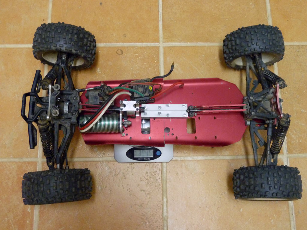

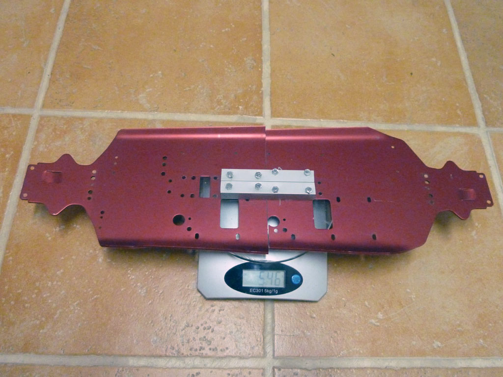

Der Grundstein ist gelegt. Ich habe wieder 2 Mantis Chassisplatten auf die passenden Längen geschnitten und mittels Alu Vierkantprofilen miteinander verschraubt.
Endergebnis ist hier zu sehen: 546gr.
Mit verbauten Elo Komponenten (Regler noch nicht fixiert und ohne Akkus) + Achsen: 3945gr
Hinzu kommen noch 2 Akkus = +1,2Kg. Dann sind wir schon bei etwa 5150gr. Akkuschalen, Reglerfixierung, längerer mittelkardan, einfaches Topdeck + Rollcage werden das Gesamtgewicht locker auf 5,5Kg bringen.

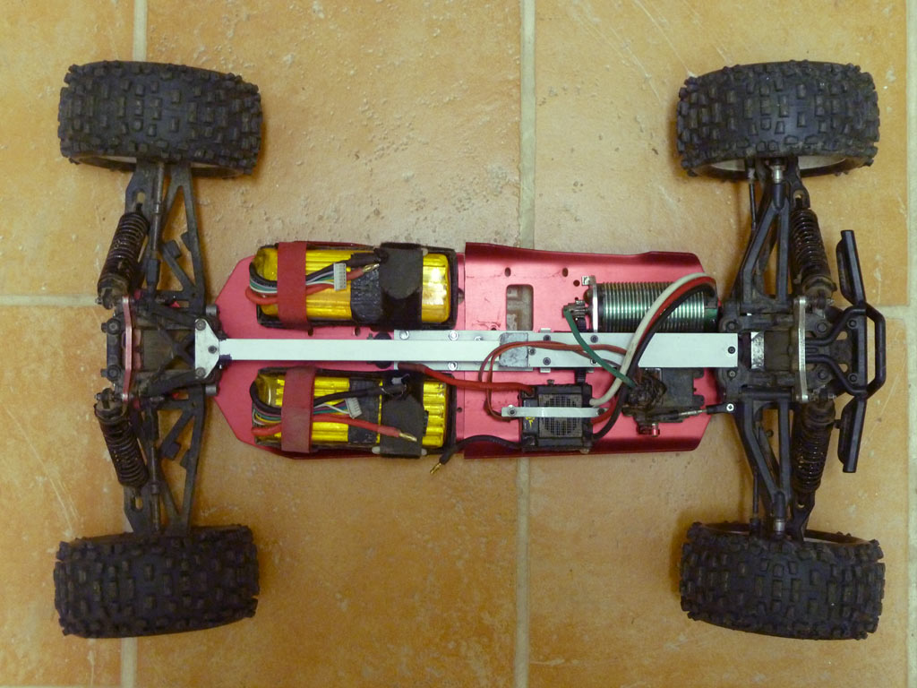

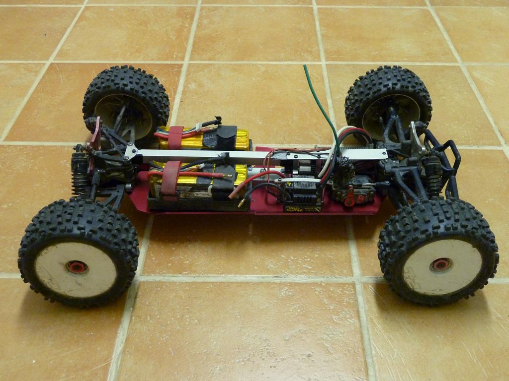

Wieder ein paar Kleinigkeiten erledigt: Topdeck 1:1 zum Vorgänger Baja angefertigt (da biegt sich mal händisch nichts mehr) + Regler einfachst auf das Chassis fixiert.
Akkuschalen sind noch nicht fix verschraubt. Position werde ich abhängig machen von der Fixierung und Gewichtsverteilung nach Anbringung des Rollcages. Im Moment wie abgebildet noch knapp unter 5,3Kg.

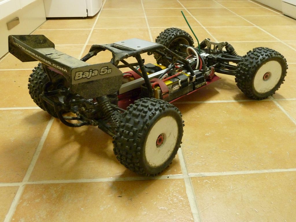

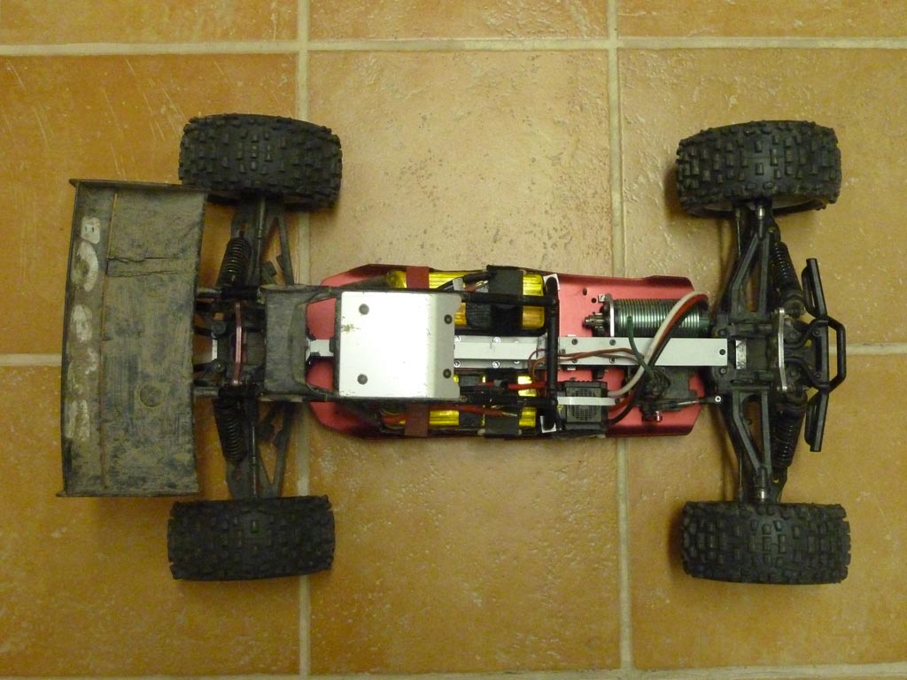

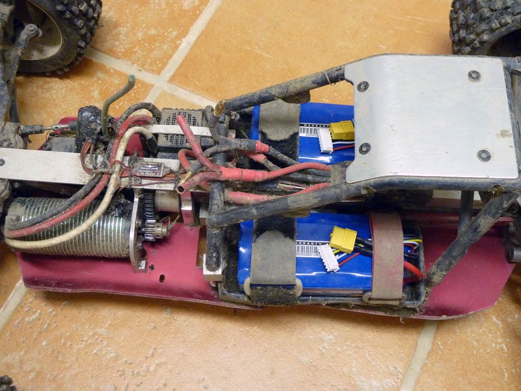

Weiter geht es mit dem Roll cage. Als Basis entweder Alurohre oder POM (Delrin) mit 10mm Durchmesser. Ein Test mit Pom und einem Heissluftföhn verlief auf anhieb erfolgreich in Bezug auf Biegen. Als weiteren Ideenspender habe ich dann den HPI Baja Roll cage herausgekramt und kam zum Schluss ... da lässt sich doch auch was machen. Und so habe ich dann den Baja Rollcage an 2 Stellen gekürzt.
Hier ein paar Bilder. (Roll cage ist noch nicht fix montiert)

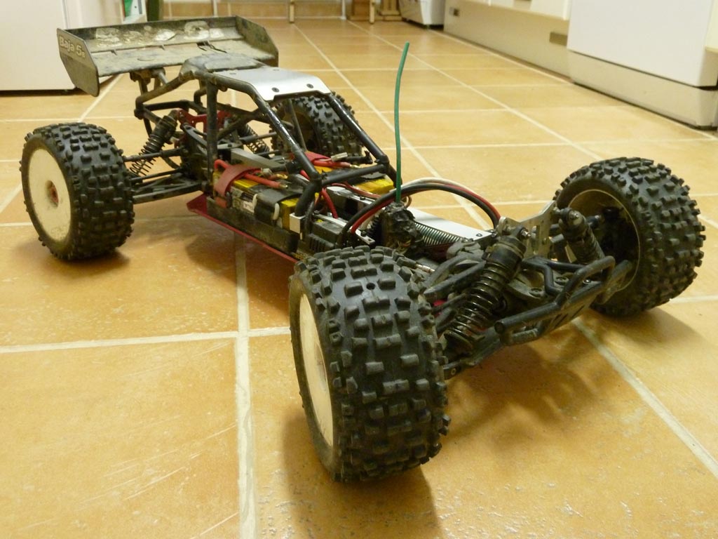

Und so kommt ein geschrumpfter Baja Buggy zustande. Gewicht nunmehr schon bei 5760gr. Heckflügel ist für meinen Geschmack noch etwas zu mächtig. Die Spur kann ich noch mit Half offset Felgen oder Mitnehmern mit 5-10mm verbreitern. Ein neuer eigenständiger POM Roll cage kommt evtl zu einem späteren Zeitpunkt.

Um die Spur etwas zu verbreitern wurden 4x Mitnehmer mit 10mm Offset verbaut (Womit die Spur um 20mm verbreitert wurde). Damit schaut das Chassis schon recht stimmig aus (auch in Kombination mit dem Baja Heckflügel).
Danach wurde noch der Rollcage ans Chassis montiert. Der Truggyfrontrammer wich dem Baja Rammer. Beide Akkuschalen wurden ans Chassis geschraubt und neue Y-Kabeln mit 5.5mm Buchsen/Stecker Richtung MMM Regler wurden gelötet um 2x 6s Akkus parallel betreiben zu können (meine 4mm einst waren am Limit und wärmten sich schon anständig auf).
Da das Original Mantis Getriebegehäuse immer die selbe Schwachstelle aufgrund von zu wenig Material rund um die Kugellager der Trieblinge aufwies, habe ich die neuen Getriebegehäuse für den Protos v2 verbaut, die entsprechend kleinere Lager vom Durchmesser verwenden, aber eben dafür mehr "Plastik" ums Lager herum haben.
Eigentlich wollte ich noch den Rollcage an den 2 gekürzten Stellen noch mit Gewindestangen versehen und den hinteren Dämpfer mehr Dämpfung verpassen ... ging sich dann aber nicht mehr aus.

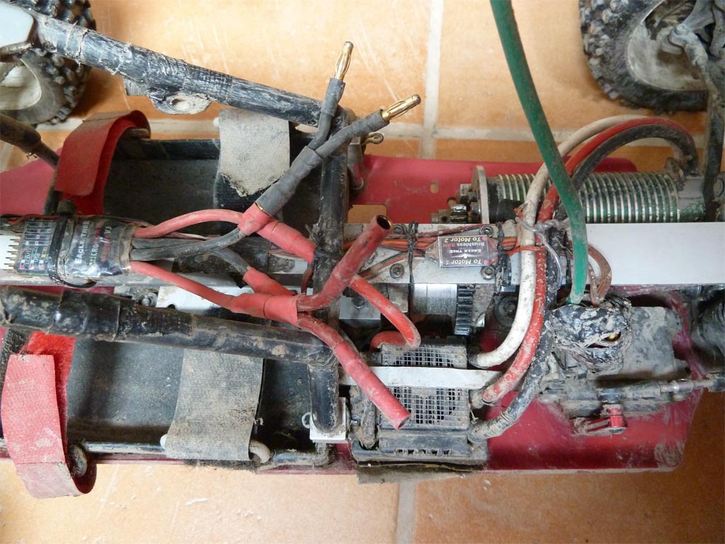

In letzter Zeit habe ich den Datenlogger ungern eingebaut, da er immer zu wenig Amps gemessen hat. Mittlerweile habe ich den Logger mittels einer 12V H1 Autobirne und einem Multimeter neu kalibriert. So fand der Eagletree Logger wieder seinen Weg ins aktuelle RC-car. Zuvor wurde von 4mm auf 5,5mm Buchsen/Stecker umgelötet.
Das sieht so aus (Wagen nach dritten Akkusatz grob gereinigt):
Abfluggewicht nunmehr bei 6Kg (mit Logger 6,1Kg).
Asphalt und Wiese waren heute früh noch sehr feucht. Grip entsprechend schwächer und das Mitteldiff für Asphalt noch etwas zu lose.
Auf feuchtem Asphalt:
Top Speed rauf/runter über 1 Minute: 26-30A und 550-650W im Schnitt. Verbraucht werden dabei zwischen 450-500mAh Peaks bei 110A und etwas über 2,2KW. Motor erreicht um die 34000rpm.
Auf feucht/nasser Wiese/Schotter:
Ein ganz ähnliches Bild. Im Schnitt 550-700W. Verbrauch um 500mAh pro Minute. Peak bei 117A und etwas über 2,3KW.
Und so waren nach etwa 2 Minuten Asphalt und 6 Minuten Wiese etwa 4000mAh verbraucht. Was auch recht gut mit der eingeladenen Kapazität übereinstimmte (etwa 2000mAh pro Akku).
Ich habe verfrüht aufgehört zu fahren, da der Top Speed am Ende geringer wurde (Normalerweise sollten bei dem Fahrstil etwa 10-12 Minuten möglich sein). Erst aufgebockt habe ich gemerkt, dass der MMM Lüfter gar nicht lief (obwohl meiner auf Dauerrotation gebrückt ist). Ich nehme an der MMM hat am Ende Leistung zurückgenommen, da ihm dann schon etwas warm wurde. |

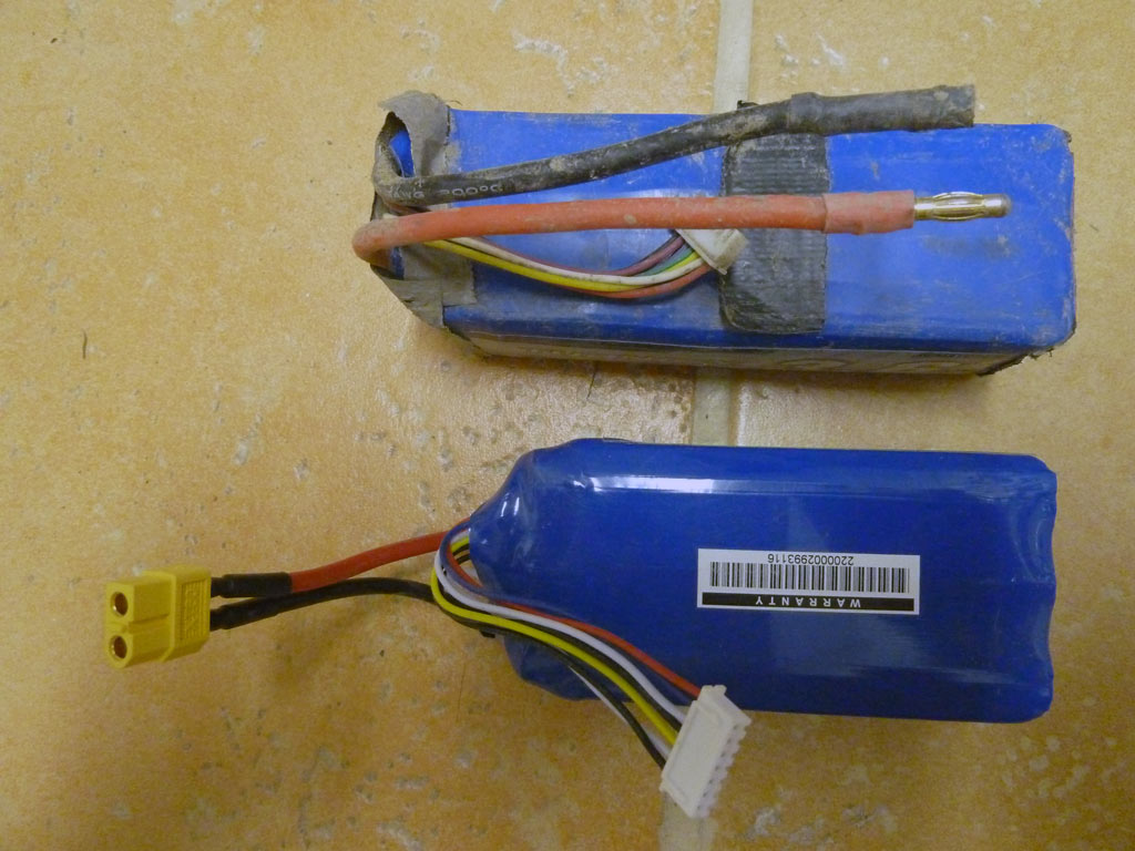

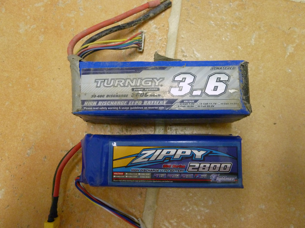

Die neuen 2x 6s Zippy 2800 Akkus sind heute eingetroffen: Zelleneinzelspannungen zwischen 3,84 und 3,85V.
Gewicht minimal höher als auf der Website angeben, aber genau die erwarteten 900gr im Doppelpack
Kürzer und schmäler im Vergleich zu den 3600er Turnigys
Dafür doch merklich "höher"
Die 4-5mm Höhendifferenz machen bei meiner Akkukonfig und den auf 50mm Akkus in der Breite (höhe) ausgelegten Akkuboxen doch einen merkbaren Unterschied. Die neuen 2800er passen gerade noch so liegend in die Akkuboxen.
Ein Entladetest des ersten Akkus lieferte bei etwa 2-2,5A und Abschaltung bei 3,6V lieferte "magere" 2520mAh. Zellendrift dabei zwischen bester und schlechtester Zelle bei 0,03V (3,60 zu 3,63V). Entladung erfolgte ohne aktivem Balancer. Nur mit angeschlossenem Akkumonitor zur Zellenüberwachung. Da waren die Turnigy 3600 mit etwa 3500mAh entnommener Kapazität näher an ihrem aufgedrucktem Wert. Etwas enttäuschend (Ging mir aber einst mit dem Hyperion 2200 aus dem "nur" knapp 2000mAh rauskamen genau so). Ich hatte mit worst case 2600mAh gerechnet. Sollte der zweite in etwas die selbe Kapazität bringen komme ich auf etwa 5000mAh im parallelbetrieb und somit auf 8-10 Minuten Laufzeit nach momentanem Verbrauch von 500-600mAh pro Minute.
Nach erfolgreichem Entladetest des 2ten Akkus werden dann neue 4mm Buchsen/Stecker verlötet. Sobald das Wetter es wieder zulässt wird getestet. Ich bin neugierig wie sich die kleineren Akkus im Vergleich zu den älteren grösseren Packs schlagen werden. |
