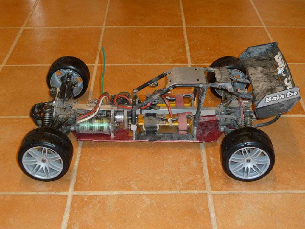

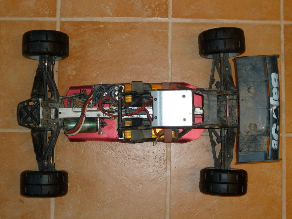

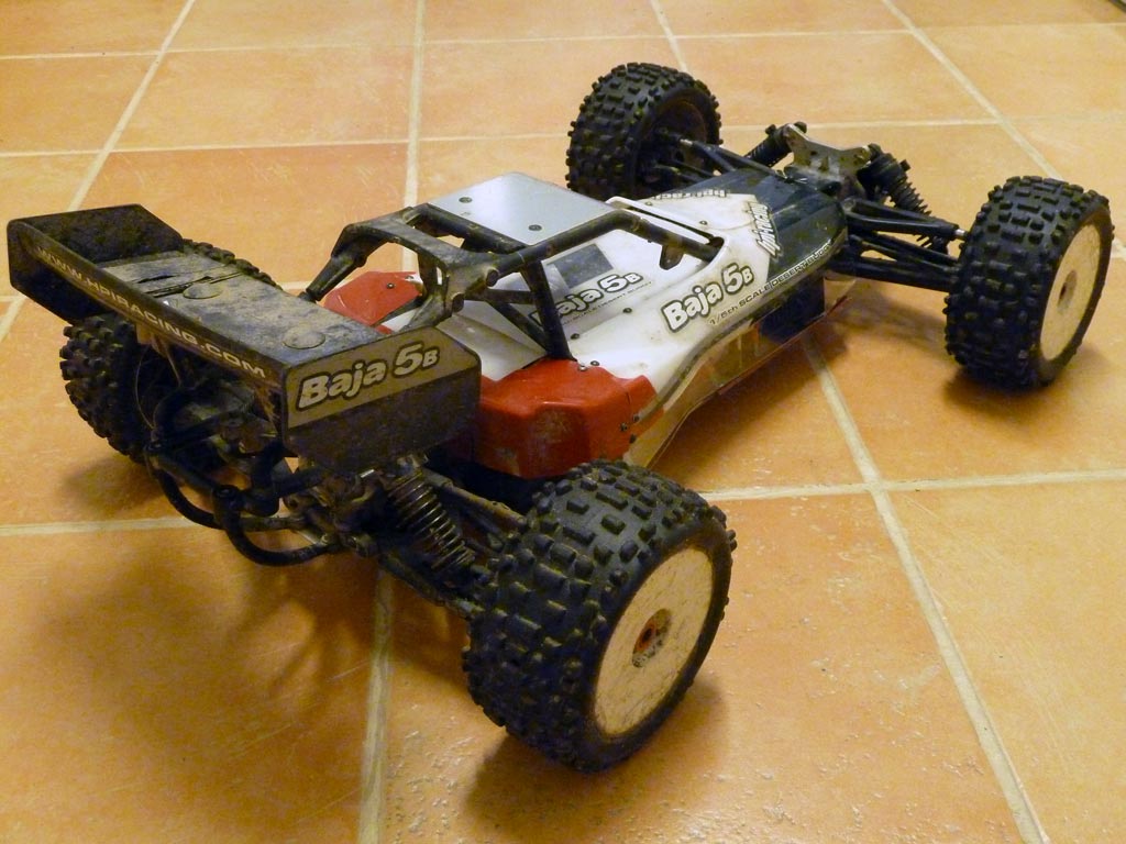

    Die Reifen sind schon früher eingelangt (heute). Ich habe mich für GRP 1:5er W01 supersoft entschieden und diese mal provisorisch ohne Mitnehmer auf das Baja Chassis fixiert. Der Baja Buggy wird in nächster Zeit mein 1:5er onroad "Versuchsträger" zwar nur mit 460mm Radstand aber die gewonnenen Eindrücke sollten aufzeigen ob die eingeschlagene Route Sinn macht.
    Hier die Bilder
    Auf einem Buggy etwas befremdlich. Gesamtgewicht fahrbereit bei 5,9Kg (Reifen demnach minimal leichter als die beschnittenen Badalnds). Das interessante aber war die Spurweite die vorne etwa bei 41cm und hinten bei 41,5cm liegt. Mit den FG Mitnehmern wird die Spurweite nochmal um ca 8mm zulegen.
    Womit sich dann gerade noch so die breiten 1:5er onroad Karos ausgehen könnten. Viel Auswahl gibt es dann nicht mehr. Mein Favorit wäre diese hier:
    Bild von der FG Webseite
    Mal schauen wie die Reifen überhaupt performen. Letztendlich tragen diese normalerweise fast doppelt soviel Gewicht.

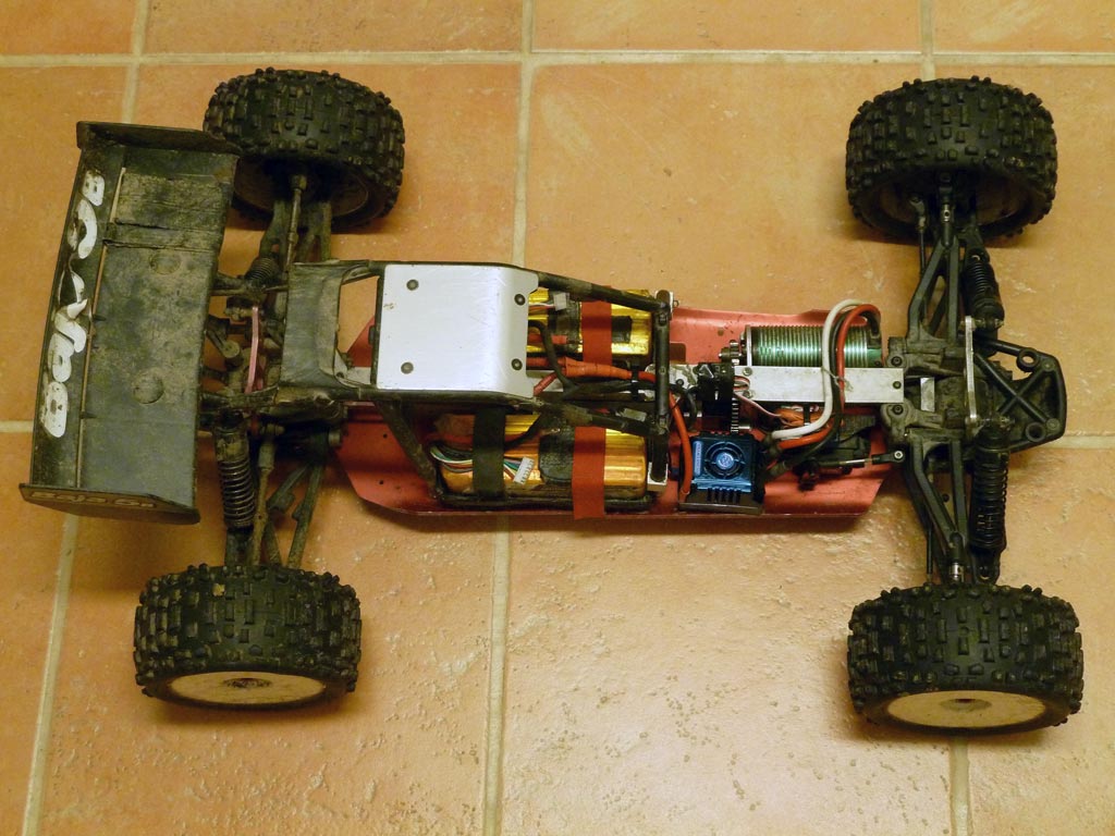

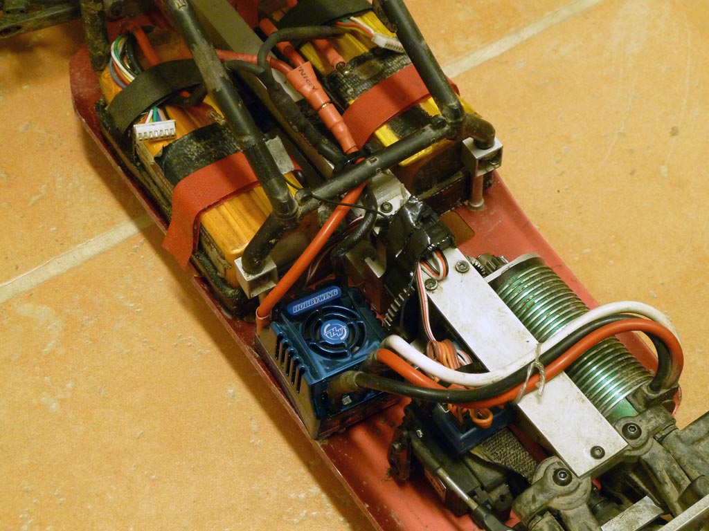

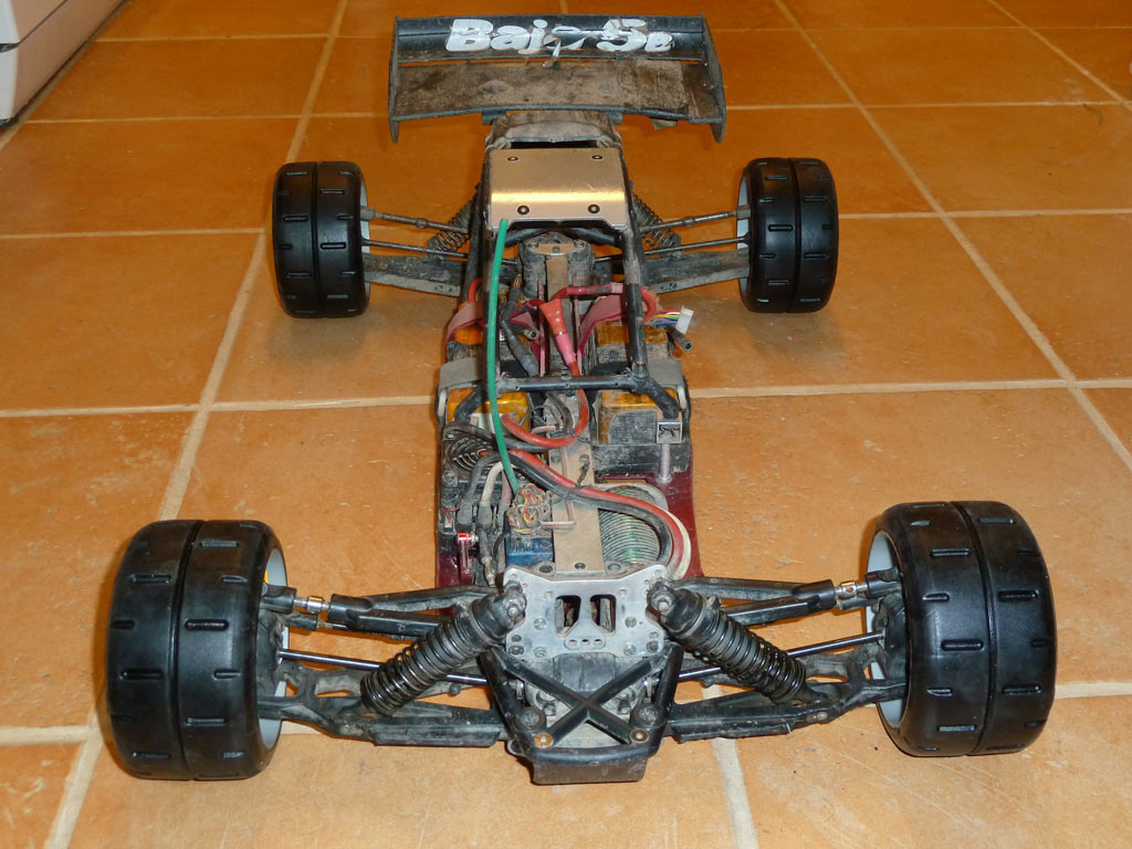

    Nachdem das Chassis für mein onroad Projekt als Teilespender herhalten mußte, habe ich mir das Chassis gestern Abend endlich wieder intensiv vorgeknöpft. Teile vom 1:8er Rally Game Chassis wanderten nun auf dieses.
    Als Motor dient nachwievor ein Castle 1520er geregelt nunmehr von einem HW XeRun150A. Akkus sind nachwievor 2x Turnigy 6s 3600mAh im parallelverbund. Als Servo dient, während ich auf ein weiteres Hitec 5955TG warte, irgend ein günstiges Chinaservo.
    On/Off Schalter und Antennenkabel sind nur provisorisch angebracht.
    Die Mitteldiffböcke habe ich kurzerhand mit Beilagscheiben aufgebockt um das standard Mantis HZ mit 52 Zähne verbauen zu können. Mit Motor vorne ist das Mitteldiff um 180° gedreht und ich hätte sonst in der Chassisplatte eine entsprechende Aussparung für das HZ vorsehen müssen. Zuvor war ein 46er HZ verbaut (das nun im onroader seinen Dienst tut), welches ein Anheben der Diffböcke nicht erforderte. Im Moment ist ein 16er Ritzel am Motor, womit die Gesamtübersetzung bei 1:13,65 liegt. Max Speed sollte bei etwa 70km/h liegen.
    2 Testfahrten heute verliefen positiv. Bei der ersten waren noch die kleineren 6s 2800mAh Akkus verbaut. Die wirkten etwas müde. Wahrscheinlich weil sie schon auf 10 Grad C abgekühlt waren und ich nur sehr sporadisch und nicht durchgehend gefahren bin. Mit den oben abgebildeten 2x 6s 3600mAh Akkus war der Top Speed aber wieder erwartungsgemäß: Nicht angsteinflössend flott aber auch nicht zu langsam. Für einen offroader ein guter Mittelwert, wobei ein Zacken mehr am Ritzel für meinen Geschmack Punktlandung wäre. Allerdings bin ich heute nur auf einer relativ ebenen weitläufigen Wiese gefahren ... da darf es dann immer etwas mehr sein.
    Die Federung/Dämpfung ist extrem soft eingestellt. Das Chassis liegt schön satt auch bei Unebenheiten auf allen Vieren. Beim ersten übermütigen Gaszug ist doch glatt die Vorderachse in die Höhe gegangen und ich bin ein paar Meter gewheelt ... Trat dann in weiterer Folge nicht mehr auf.

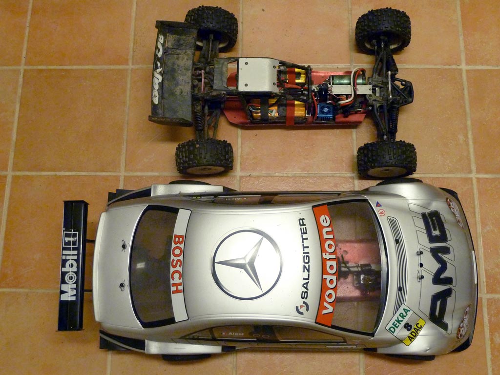

    Mein Plan ist nunmehr meine RC Flotte auf einen Offroader und einen Onroader auszudünnen. Hier ein Bildchen, der 2 aktuellen "Babys".
    Beide auf 1:8er Mantis Truggy Basis (Sprich Ersatzteilsharing). Beide performen für meine Bedürfnisse wunschgemäss. Wobei die Achsteile beim offroader schon arg verschlissen sind (Spiel an allen Ecken und Enden) und ein gebrauchter Mantis als Achsspender in näherer Zukunft mal wieder fällig wird. So viel zu meinem Lowtech "Stuggy" Wink

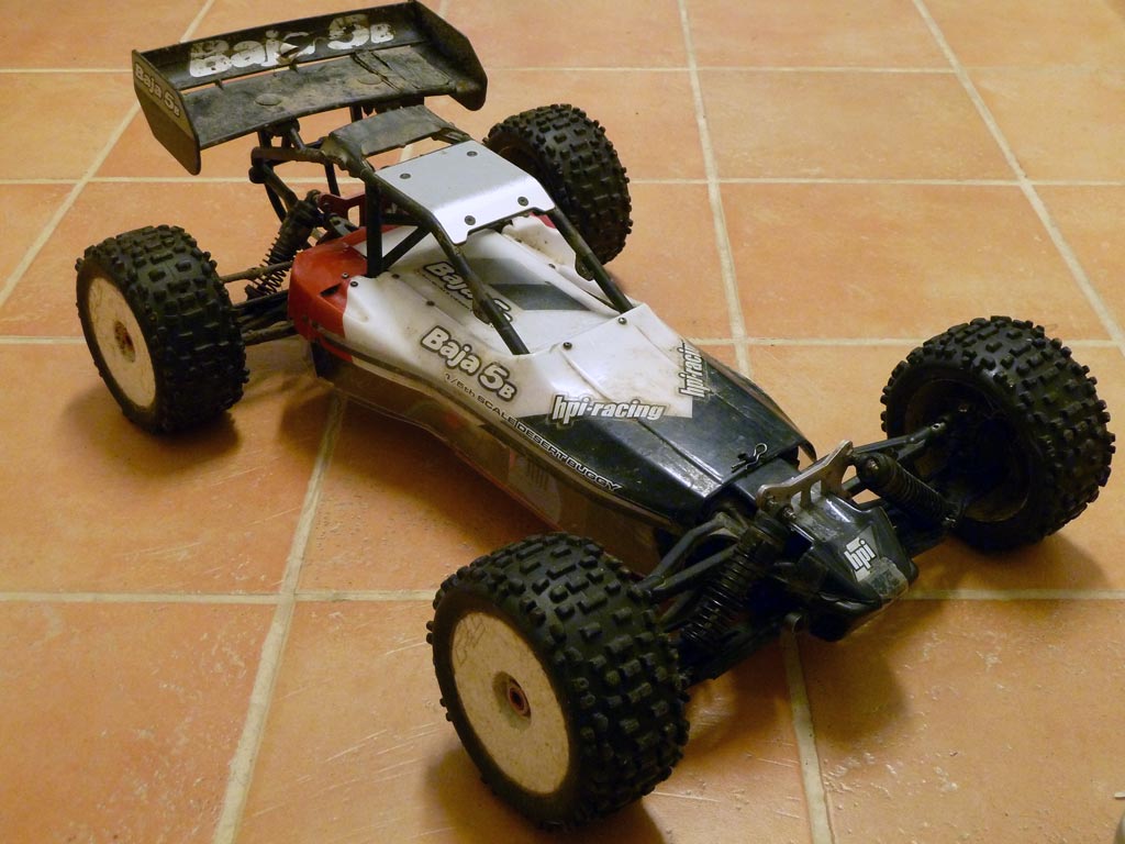

    Anfang der Woche wollte ich noch vor der Arbeit eine Runde drehen. Wetter sah zu Hause noch schön trocken aus, dann aber auf "meinem" offroad Platz, der etwas höher liegt angekommen war alles aufgrund vom Bodennebel nass. Blöde Sache ohne Karo ...

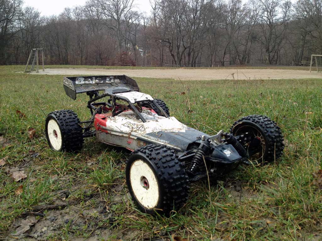

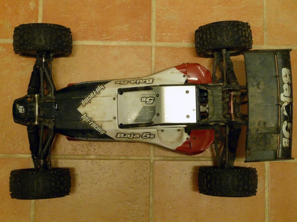

    Da mir das Wetter Erfahrungsgemäss nun immer weniger trockene Tage "schenken" wird und ich offroaden nicht bis zum Frühjahr einstellen möchte musste schnell eine Karo her. Zunächst besorgte ich mal eine ausreichend Große 0,75mm dicke Polycarbonat Platte (Lexan). Nach Begutachtung der einst schon verwendeten Baja 5B Karo kam ich zum Entschluss, dass eine Anpassung an den kürzeren Radstand machbar ist.
    Daher fertigte ich kurzerhand mal passend zur Karoform einen Seitenschutz für das Chassis an. Dieser Teil wird von der Karo nicht verdeckt.
    Danach wurde die Karo im hinteren Bereich gekürzt um einerseits die Gesamtbreite der Karo zu verringern und um diese an den kürzeren Radstand anzupassen.
    Noch ist die Anpassung nicht vollständig abgeschlossen. Es gibt noch ein paar Details, die optimiert gehören. Aber für einen ersten Schlechtwetter Fahrtest sollte es reichen.
    Durch die um etwa 1cm tiefer montierte Karo und bedingt durch den nicht ganz so hoch bauenden Überrollbügels (der ja auch verkürzt wurde) finde ich die Optik der Karo in Kombination mit den "kleineren" Truggyreifen nun stimmig.
    Fahrfertig wiegt das Baby nun 6,1Kg so wie hier abgebildet.
