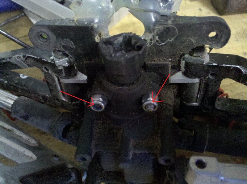

Hallo bin neu hier
habe seit 1 jahr einen Royal Flash bin eigentlich sehr zufrieden mit ihm
hab schon einige umbauten gemacht.
- chassic vom smaker
- alu motor halter vom smaker
-alu Querlenker vorne und hinten
-alu Dämpferbrücke vorne
-Brussless motor 5700kv
- 16 ritzel
- 64 Hauptzahnrad
- LRP 5600 lipo akku
ich habe das problem das meine differentiale als defekt habe schon distanz U-scheiben benutzt aber das hilft auch nicht für lange.
Hat einer schon mal probleme mit den differential gehabt?
oder gibt es irgend welche teile die stabiler sind |

Also das Zahnrad was auf der der Welle sitzt das Tellerzahnrad zeigt keine Abnutzung. |

Hi thomas22091987,
also ich hab genau das selbe Problem wie du,
ich dachte erst bei mir sei es Fettmangel (war ein bisschen
wenig dran würde ich sagen) aber bei dir ist ja reichlich Fett
dran gewesen
ja also denk ich mal wir haben dem Differenzial ein bisschen zu viel zugemutet mit unseren "Umbauten"
ich hab mir jetzt ein neues Differenzial bestellt und bin mal gespannt wie lange das hält  |

Ich hab auch schon mal alles neu gemacht. wenn ich auf straßen und Plätzen fahre hält es doppel so lange aber im gelände sehen die diff nach 1 Akkuladung so wie auf denn bildern aus. Komischerweiße geht mehr das vordere als das hintere diff defekt. |

Ja bei mir auch eher das Vordere.
Ja so hart es klingt aber ich glaube die Grenze des machbaren ist ausgereizt.!!!!
Falls trotzdem noch jemand Ideen, Vorschläge oder Wissenswertes hat bitte, bitte her damit.  |

so ich hab mir es noch mal angeschaut und hab jetzt mal statt die 2 Kuststoffschrauben 2 Gewinde Schauben bei der Welle genommen und mit mutter noch mal fest gezogen werde es dann die nächste zeit testen

meinst du das das Differenzial Spiel hatte im Gehäuse
und so jetzt fester sitzt ?
na ich bin mal gespannt dann teste mal fleißig  |
