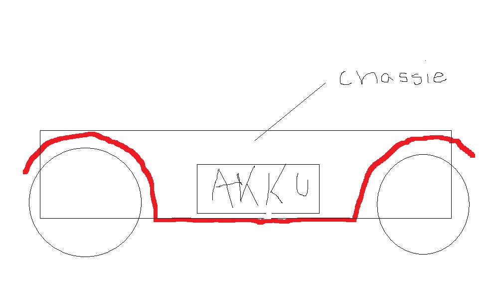

Verfasst am: 16.12.2009, 23:16 • Titel: |
hi
ich hab mir das so gedacht:
plexiglasplatte unters chassie geschraubt und dann als kotflügel hochgebogen:

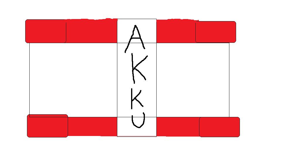

und hier von oben (dient eben gleichzeitig als akku- und dreckschutz)
führt unter dem akku vorbei.

Verfasst am: 17.12.2009, 00:01 • Titel: |
Plexi- oder Bastlerglas hat nur einen kleinen und einen gewalten Nachteil.
Der Kleine: Ist sauschwer.
Der Grosse: Bricht sehr schnell.
Ich habe da lieber Polystrolplatten für genommen. Gibts ab 0,25mm Stärke in jedem Bastel- oder Modellbaugeschäft.
Lässt sich mit Sekundenkleber verkleben, besser ist aber ein Kleber, der das PS richtig verschweisst. Wie Revellkleber.
Ist flexibeler, lässt sich mit einem Cutter-Messer bearbeiten, ist thermisch verformbar und damit leicht anpassbar. Und im Notfall auch zu reparieren. Sollte doch mal was einreissen oder brechen, einfach etwas Revellkleber auf den Riss geben und die Sache verschweisst sich wieder. |
