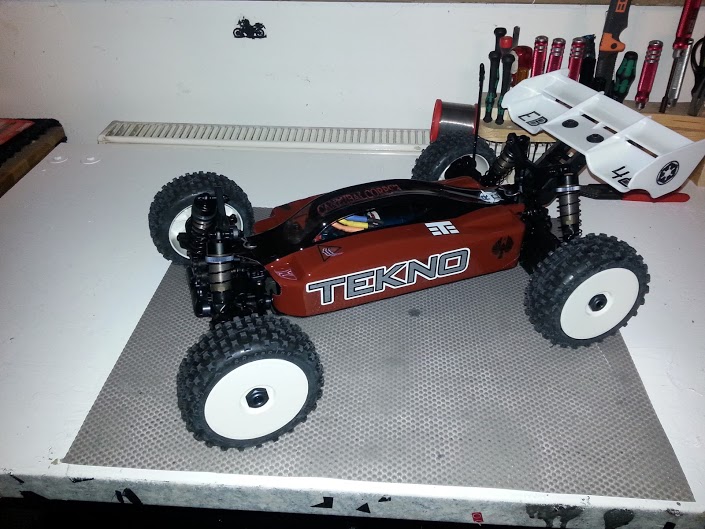

    Jetzt hats mich aber wieder mal gepackt und ich habe mir nen Tekno EB48.2 besorgt und innerhalb von einem Tag zusammeneschraubt. Vor lauter Freude habe ich natürlich vergessen Bilder vom Bau zu machen, jedoch kann ich sagen, es war ein Fest. Alle Teile machten einen hochwertigen und sauberen Eindruck und der Wagen ist wirklich durchdacht!
    Ausgestattet mit einem Afterburner 3660/1800 und einem HW120er Regler ist das Leichtgewicht mit nem 17er Ritzel bei 4S auf 60km/h übersetzt und das passt mir für's rumalbern ganz gut.
    Gestern wollte ich mal schauen ob die Komponenten alle passen und tatsächlich bin ich überrascht wie einfach sich der EB48.2 fährt. Die Leichtigkeit hat etwas von einem 1:10er Buggy, und die Dämpfer erinnern an die Magic Body Control Werbung von Daimler:)

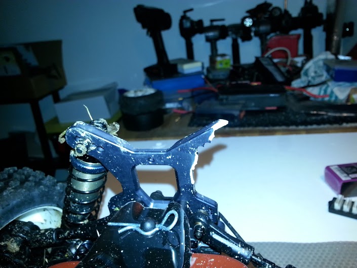

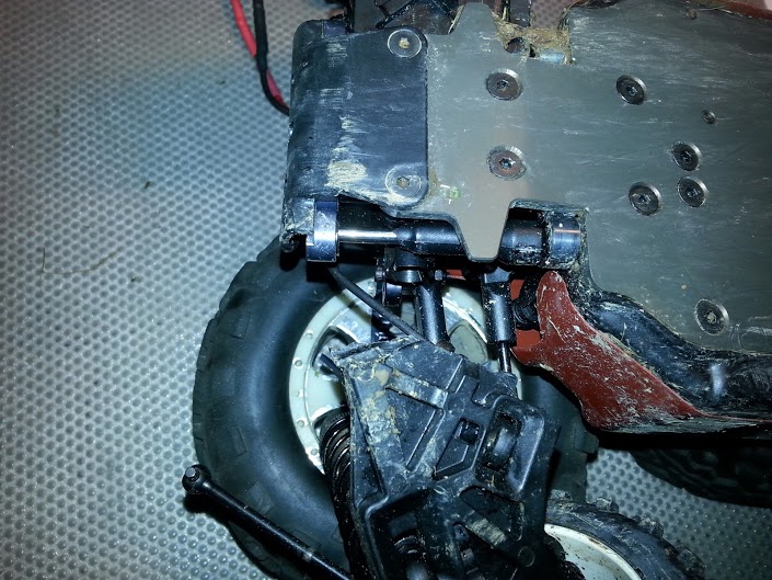

    Hier die Wirkung eines Einschlages des vorderen rechten Reifens mit 15km/h auf ein Rundholz:
    und jetzt kommt der "Knaller":
    Der "extra stabile Querlenker - ein Feature des .2" und vor allem die schöne 7075er Alu Dämpferbrücke wurden einfach abgeschert....

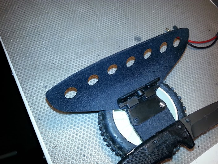

    Um nun das ganze etwas zu schützen habe ich heute mal wieder das gute alte 4mm Kydex ausgepackt und mir einen etwas größeren Frontrammer gesägt, geföhnt und gebohrt:) (Man beachte den Originalrammer in der Mitte:)
    Sobald nun die Ersatzteile dran sind, werde ich den Rammer ausführlich testen:)

    Bei einem 15km/h Einschlag würde ich von einem 1/8 Buggy erwarten, dass er zumindest fahrtüchtig bleibt, d.h. verbogene Dämpferbrücken, Kolbenstangen etc. sind nachvollziehbar.
    Sorry, ich hoffe das war nur ein unglückliches Zusammenspiel aus Kälte, und einem Produktionsfehler.

    Ja, so sollte es sein, jedoch ist der Dämpfer komplett in Ordnung und auch ansonsten ist nichts verbogen. Ich denke die Dämpferbrücke ist wohl etwas zu hart gewesen und der Querlenker zu kalt. Aber auf den Kydexrammer setze ich große Stücke, das sollte dann schon etwas besser halten:-)

    Der Rammer ist gut geworden!!

    Es hat schon einen Grund warum man 1:8er Buggies nicht mit Rammer fährt.

    Könnstest Du mal eine scharfe Nahaufnahme der Abrissstelle an der Dämpferbrücke posten?
    Irgendwie ist mir völlig unverständlich wie das so abreissen kann, kenne ich so nur von gegossenen Sachen.

    ja ich denke es war ein Materialfehler+Kälte. Die Dämpferbrücke werde ich direkt zu Tekno senden, habe schon Kontakt mit denen aufgenommen.
    Ich frage mich auch gerade welche Gründe es gibt keinen Rammer zu fahren.
    (An dieser Stelle könnte man natürlich die aerodynamischen Nachteile nennen, oder auch das Gewicht oder die "zu lange Lebendauer" und die damit verbundenen geringeren Kosten für Ersatzteile, die sicher einen beträchtlichen Anteil an einem lange anhaltenden Umsatz mit einem Fahrzeug ausmachen)
    Jedoch kommt es mir hier nicht auf Aerodynamik oder Gewicht an, ich möchte einfach einen langlebigen agilen 1:8 Buggy mit ansprechenden Ideen und Fahrfreude:)
