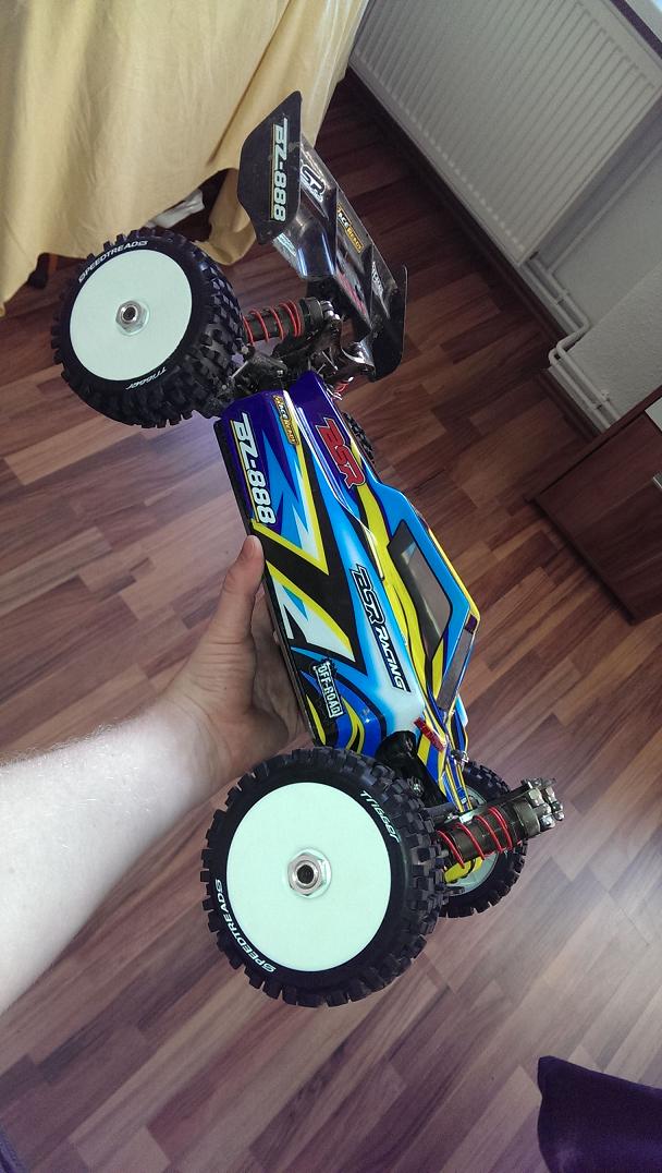

    Also starten wir mit dem Auto, so wie er aus der Box kommt.
    Hier ein Foto mit dem Basher Sabertooth als Vergleich.
    So bin ich ihn das erste mal gefahren. Änderungen bis hierher:

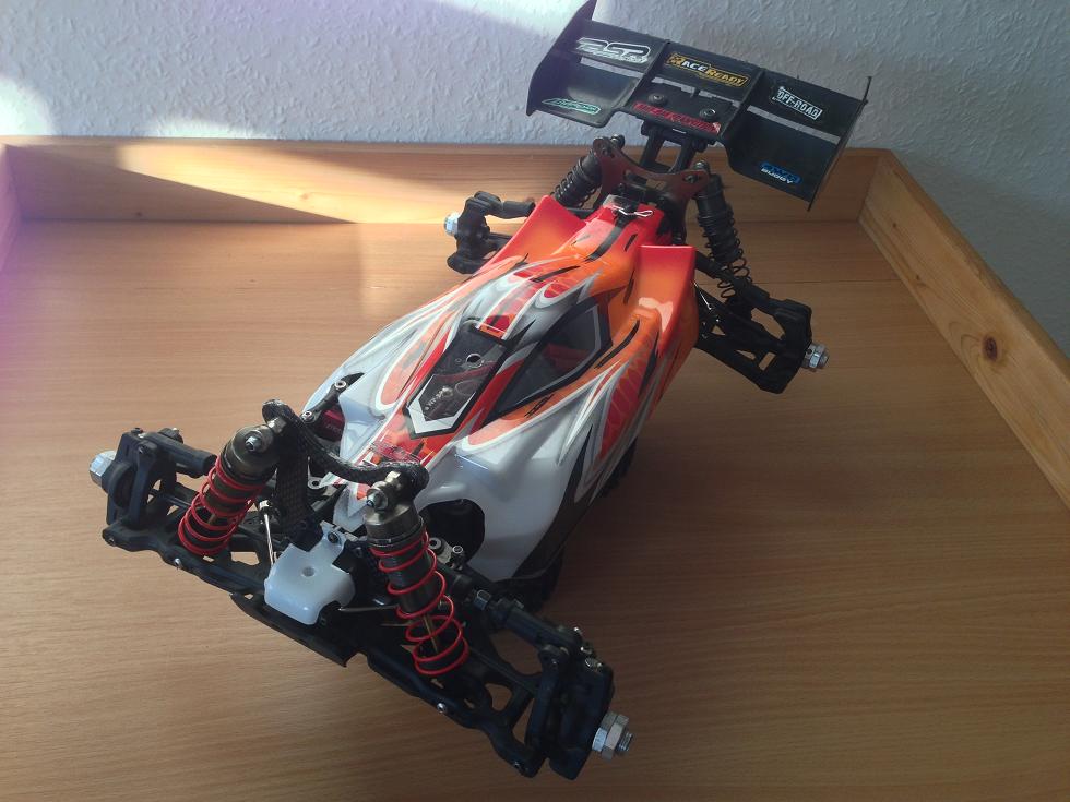

    Hier sieht man die neue Karo, sie stammt von einer Serpent Cobra. Ich musste nur wenige stellen nachschneiden, damit sie passt. Die originale Karo ist aus irgendeinem Material, welches ich nicht beschreiben kann, die neue gefällt mir vom Design besser und macht auch einen deutlich wertigeren Eindruck.

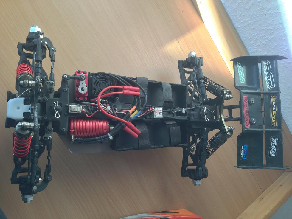

    Hier die ganze neue Elektronik und das Layout des Buggys.

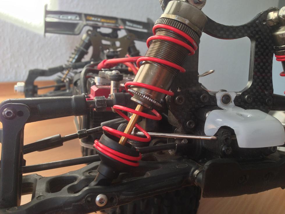

    Man sieht hier die neuen dünneren Kolbenstangen, die in Verbindung mit dem neuen Öl ein deutlich besseres Fahrgefühl schaffen.

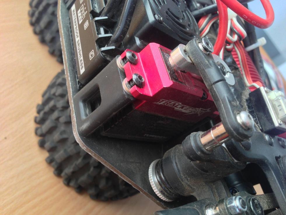

    Das neue Servo war ein Stück höher, aber mit ein paar Unterlegscheiben passte es auch rein. Das Aluservohorn ist auch neu und ich musste Abstandshülsen einsetzen, damit ich die Höhe zur Lenkstange überwinden konnte.

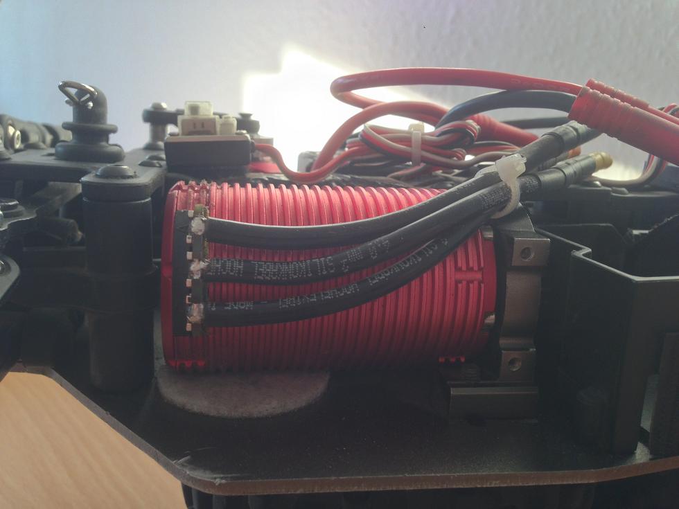

    Hier nochmal der neue Motor, welcher auch ein stück länger ist (70 mm) und gerade so reinpasst. Es handelt sich wie beim Servo um ein Trackstar Motor mit 1900 kv und Sensor, welchen ich mit einem neuen Regler nutzen möchte.

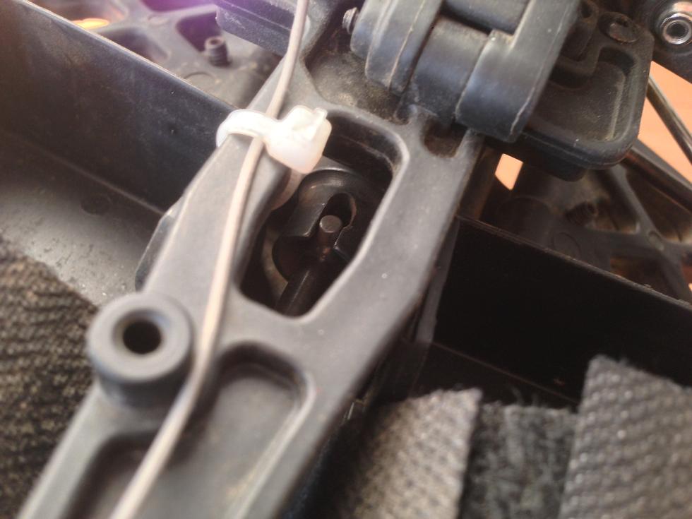

    Hier sieht man die scheinbar eher weichen Diffausgänge. Hat einer eine Idee, ob es irgendeinen Ersatz gibt? Sollten alle passen?

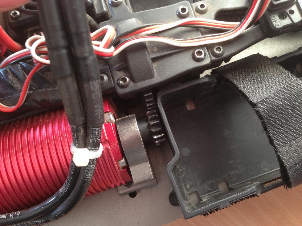

    Zweites Problem ist der extrem enge Abstand vom Ritzel zum Akkuhalter. Durch die weiche Bodenplatte, welche sich gern bei Frontalzusammenstößen verbiegt, rückt das Ritzel sogar noch näher. Ich habe im Moment einfach ein wenig Plastik vom Akkuhalter abgetragen, um mehr Platz zu schaffen.

    Das Problem mit dem schleifenden Motorritzel hatte ich bei meinem ersten Wagen auch.
    Ich habe bei der Akkuhalterung nicht nur Material abgetragen sondern den Umfang des Ritzels ausgeschnitten.
    So hält der Lipo noch und du hast 1-2 mm mehr Platz.
    Bei mir hat es das Problem gelöst und lief ohne zu schleifen.

    ich denke den Akkuhalter an der Stelle aus zu schneiden ist ne gute Idee, dass werde ich mal in Angriff nehmen.
