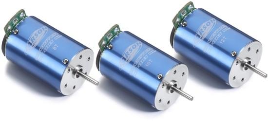

Carson 10t-Shooter, ebenfalls sogenannte 540er Baugrösse, fahre ich an 6 und 7 bzw. 2S im S10 Blast mit Standardritzel. Sensorlos. Ob DMC-legal weiss ich nicht, schätze aber eher nicht. Wird im Hochsommer nach 1 Akkuladung 2S LiPo gemessene 52-55 Grad warm (Gehäuse aussen), sollte nach dem Lauf auskühlen können. Vorne und hinten tangential verschraubte Lagerschilde, Motor ist weitestgehend staubdicht. Bisher keinerlei Probleme. Zumindest für den Hobbyfahrer ein m.E.n. ein guter, preiswerter Motor. Gibts auch mit 8T (2wd Buggies) und 12T, letzterer sollte dann auch mit 1:10er Truggies gut klarkommen. _________________ Himoto Mega MT10; LRP S10; 2x Kyosho TwinForce
