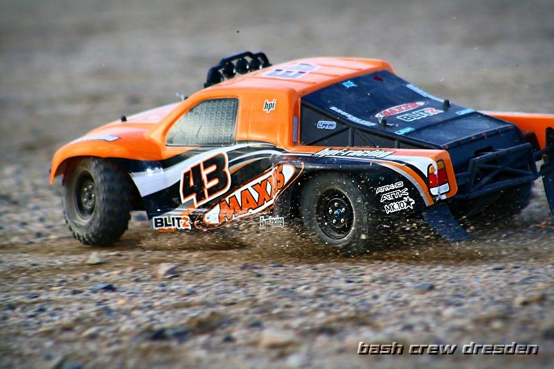

Bei allen gezeigten Bildern im RC Bereich arbeite ich nicht viel mit PS CS5.
Ich habe immer die Standartaktion bei mir die ich automatisch rüberlaufen lasse.
1.Farbe + Kontrast nachbearbeiten wenn nötig
2.nachschärfen ( mach ich im RC Bereich immer bei 4 faher Vergrößerung )
3.vlt noch Belichtung ändern
5.Um Feinheiten besser rauszuarbeiten arbeite ich mit den Gauschen Weichzeichner einmal max. bis 3 und dann noch mal rübergelegt mit max was einzustellen ist. ( Wer die genauen Schritte beim arbeiten mit den Weichzeichner wissen will,kann es ja schreiben dann sag ich es nochmal ausfürhlich hier )
6.Rahmen machen + Copyright
das wars auch schon

Werd es mal anhand des gezeigten Bildes kurz beschreiben.
1.Bild aussuchen--> 3 mal Duplizieren das man 4 Ebenen hat
2.oberste Ebene ausblenden
3.Ebene 3 negativ invertieren -> STRG + i ( Modus - linear abwedeln das man nur noch eine weiße Fläche Fläche sieht )
4.Gauss. Weichz. mit relativ kleinem Radius nehmen (ich hab immer so 1,0- max 3 Pixel) man sollte nur die Umrisslinien und kleinen Details des Bildes sehen -> wie Strichzeichnung
5.Die bearbeitet Ebene mit der darunterliegenden verbinden, dachach den Modus wählen ---> multiplizieren ( eine sogenannte Mikrodetailebene ist entstanden )
6.oberste Ebene wieder einblenden und diese dann duplizieren
7.Schritt 3-5 wiederholen --> diesmal nur Gauss. Weichz. auf den max. Wert.
8.dadurch ist eine sogenannte Makroebene entstanden.
9.Die Deckkraft der einzelnen Ebenen müssen natürlich noch angepasst werden, das aber imemr unterschiedlich.Ich habe meist so die Werte 60-70 bei den Mikro und Makro dann imemr ein bissel mehr.
Nach den bis jetzt gemachten Sachen wird noch nachgeschärft und farbe Licht etc alles nach Geschmack angepasst.
So ist eigentlich immer meine komplette EBV bei RC Shots.Hab ich als Action gemacht dadurch kann ich natürlich viel mehr Bilder komplett in kurzer Zeit bearbeiten da man nicht alles manuell amchen muss.
Hoffe habs Dir halbwegs erklärt.Tu mich damit iommer etwas schwer mit erklären.
