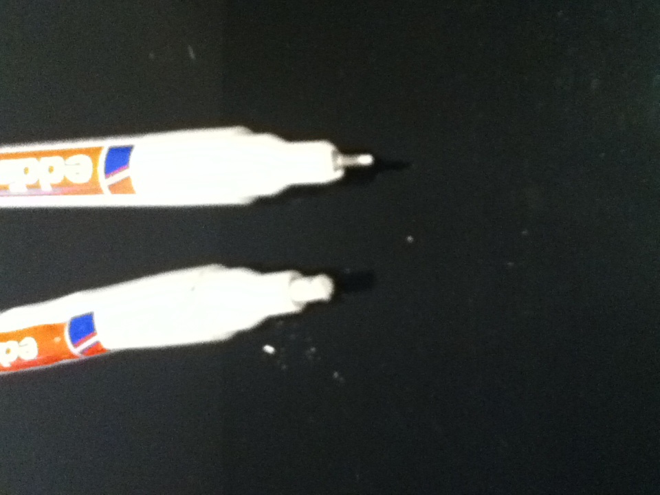

    du kannst die bilder auch direkt in den text einbinden.
    was hast du für einen lack verwendet. sieht klasse aus.

    So ich hoffe man sieht den Unterschied zwischen den beiden stiften mit dem großen hab ich eine kleine lackpfütze gemacht und mit dem dünne hab ich wie beim tattoowieren also in den Lack rein und dann auf den Reifen drauf dann etwas trocknen lassen 10-20 Minuten und dann nochmal. Aber ganz vorsichtig und die dünne Nadel Stift nur soweit drüber Gefahren das der neue Lack sich über den alten Lack drüberlegt am besten unter einer starken hellen Lampe machen.
    Der lackstifft heißt edding 780 der dünne und der dicke 751
