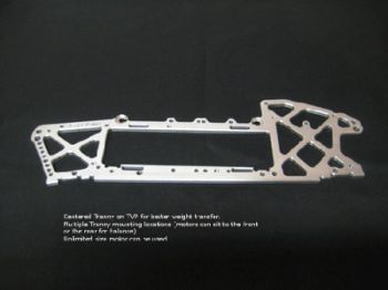

    passen so nicht.
    Aber guck bei Rc mons..... die haben was.
    Wird jede Größe bürstenloser Motor akzeptieren

    Enterado
    Anmeldedatum: 14.07.2008
    Beiträge: 151
    Wohnort: Süd Germany
    BeitragVerfasst am: 15.09.2009, 08:15    Titel:
    komplette aufnahme von Diffgehäuse und untere Gehäuseplatten

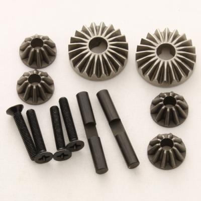

    beim Umbau der Diffs festgestellt das die beiden kleinen Zahnräder hin sind.
    4 Neue Kegelzahnräder habe ich schon vom ERevo, jedoch wenn die kleinen kaputt sind kann ich damit nix anfangen.
    Jemand ne Idee wo ich die Dinger günstig herbekomme?
    Bei HPI 25 Euro für 1 Satz.
    Miro
    Oder passen die aus dr Bucht?

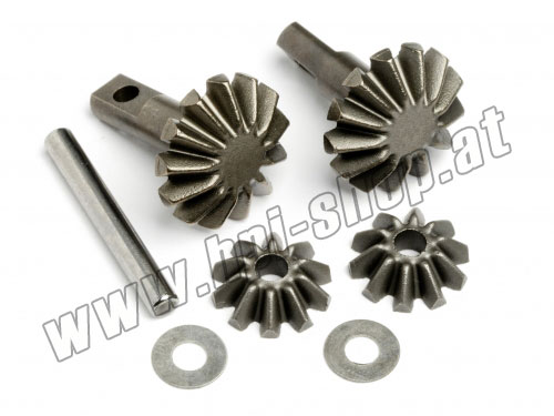

    HPI 87193 Savage - 4 Spider Differential (Kegelradsatz)

    Hy ,
    Die passen nicht
    lese mal hier
    http://www.offroad-cult.org/Board/e-savy-t11632.html
    Das nächste was kommt sind die Antriebswellen und dann das Getriebe
    miro1971
    Anmeldedatum: 25.07.2009
    Beiträge: 696
    BeitragVerfasst am: 24.09.2009, 22:34    Titel:
    Ahh, du hast die Orginalzahnräder aussen abgeschliffen!!!
    Geil.
    Wär ich nicht drauf gekommen.
    Wie hast das gemacht?
    Miro
    Enterado
    Beiträge: 151
    BeitragVerfasst am: 25.09.2009, 20:46    Titel:
    Drehbank und Schleifscheibe f. Kettenschärfgerät
    an den zwei Spider außen die Spitzen und am Diffabtr. die Rückseite.
    Das letzte Bild zeigt die bearbeitete Fläche von Diffabtr.
    Vorsicht nicht die Welle schwächen.
    die Diffabtr. sind gehärtet.
    Wenn du sauber arbeitest,passt alles wie aus einem Guß. Du brauchst danach keine zusätzliche Dichtung.
