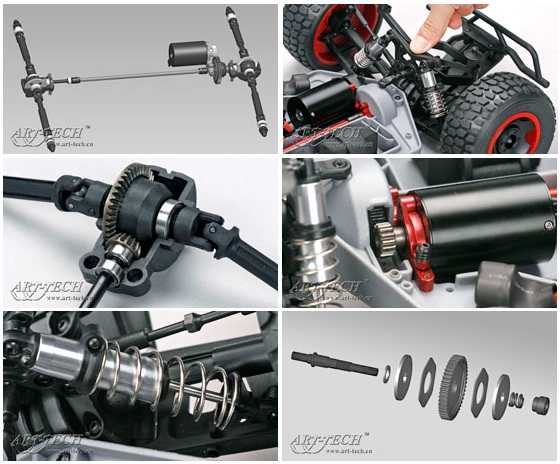

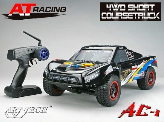

    Mein kleiner Bruder wollte auch unbedingt einen SCT haben, hatte aber nicht das nötige Kleingeld für einen richtigen Markennamen SCT.
    Wir haben zusammen lange im Internet gestöbert und einen billig China SCT gefunden.
    Er heisst: AT Racing AC-1 (Brushless) und kostet nicht die Hälfte eines Traxxas Slash VXL 4x4 RTR.
    Ich bin echt skeptisch gewesen ob das Ding was taugt!
    Fazit: China-Werkssetup unbrauchbar Dämpfer mit dickerem Oel befüllen und vorne weichere Federn haben geholfen. Sturz einstellen, mehr Gewicht auf die Hinterachse, alle Schrauben nochmals kontrollieren und wenn nötig festziehen.
    Und dann ? Ist das Ding so schnell wie mein Slash 4x4 VXL das Fahrverhalten kommt aber nicht an Ihn ran, aber für diesen Preis echt ok.
    Das China-Teil ist wirklich stabil und sehr einfach aufgebaut und Ersatzteile bekomme ich auch dazu teils passen soger welche von meinem Slash wie z.b die Antriebswellen.
    Für einen Neueinsteiger der nicht sicher ist ob er auch bei diesem Hobby bleiben will, kann ich den AT-Racing AC-1 empfehlen, für solche die schon oberklassen SCT gefahren sind ist es wohl weniger interessant weil das Fahrverhalten einfach nicht ganz an die bekannten Markenteile rannkommt.

    Hier noch Bilder von dem China SCT

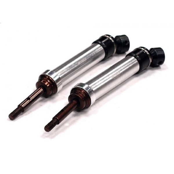

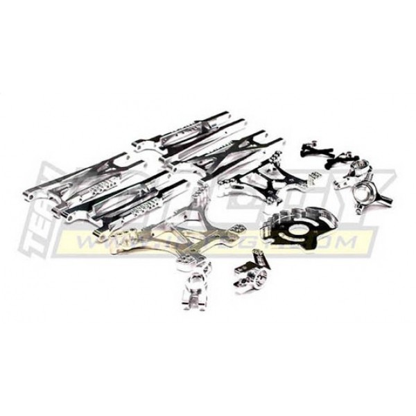

    Ich an deiner Stelle würde es so machen:
    Traxxas Slash VXL 4x4 RTR kaufen ca. 455.00 Euro
    Integy Alu Komplettkit kaufen ca. 99.00 Euro
    Integy Metall/Alu Antriebswellen kaufen 4Stk ca. 48.00 Euro
    Meiner Meinung nach sind die Schwachstellen vom Slash bei der Platin und Ultimate Edition nicht ausgemerzt, denn die Teile wo dort aus Alu verbaut sind halten in der RTR Version auch als Plastik-Teile und andere Teile die bei allen drei gleich sind eben nicht.
    Mit den oben genannten Komponenten ist er dan wirklich sehr, sehr stabil und lässt sich sehr realistisch fahren.
