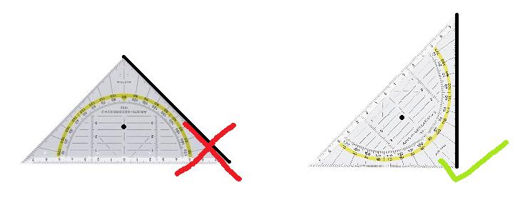

    @downhiller: Und wenn du das Dreieck nun auf die Kurze Seite stellst (also 90 Grad), dann kannst du sogar noch den Nachlauf messen Wink

    Mir ist eine kleine Ungenauigkeit aufgefallen:
    Um den korrekten Winkel des Sturzes zu messen muss man das Dreieck umdrehen, um an einer Seite die senkrecht zum Tisch ist zu messen zu können.

    Gablitzer Gerhard hat Folgendes geschrieben:
    Tolle Idee.
    Das selbe ist mir auch gerade durch den Kopf gegangen. Um den Einwurf zu visualisieren - das ist gemeint:
