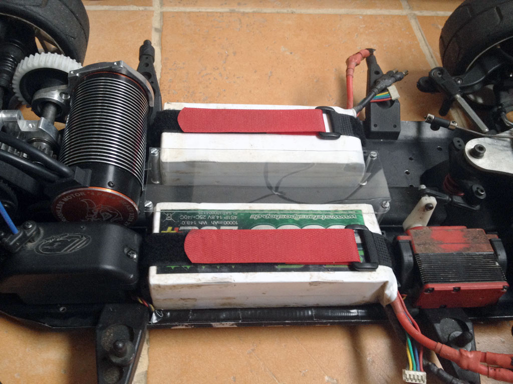

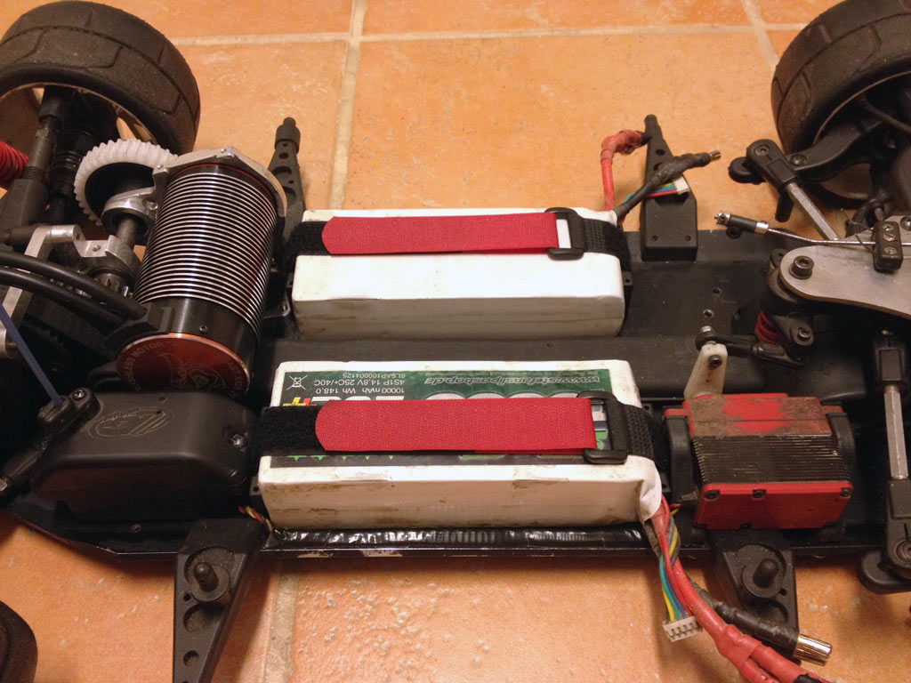

    Bin gestern Abend etwas weiter gekommen:
    - Akkuhalter sind montiert.
    - Servo ist nun an seine neue Position gewandert (Originalhalter mit dem Dremel etwas bearbeitet und neue Löcher ins Chassis gebohrt sowie Gewindestange entsprechend gekürzt).
    - Die RC Box werde ich hinter den Akkus positionieren (im Moment ist der Empfänger und das Turnigy BEC drinnen ... mal schauen ob das Temperaturtechnisch hinhaut und ob das BEC nicht den Empfang stört wenn Empfänger und BEC so nah beinander sind). Ein prinzipieller Funktionscheck (Lenkung) war erfolgreich.
    - Damit bleibt nun noch die Option vorne Links das Servo für die mechanische Bremse zu verbauen. Die Bremse scheint sehr potent zu sein (wenn man mit der Hand am Seil zieht, blockieren die Reifen sofort). Wäre fast schade diese nicht zu nutzen. Allerdings hätte ich auch gerne die Option Rückwärts fahren zu können. Wenn ich Regler und Servo per Y-Kabel anschliesse dannn bremst das Teil ja beim Rückwärts fahren. Kann man aber evtl so hintricksen, dass die Bremse etwas später greift, so dass langsames Rückwärtsfahren noch ungehindert geht. Evtl riskant für den Regler. 3ten Kanal hinzumischen wäre ja die andere Option. Müßte ich mir erst auf der Funke ansehen was da so geht.
    Zur Regler Montage habe ich mir folgendes überlegt:
    - Ist eine Lexanplatte, die per Alufüssen auf die richtige Höhe gehoben und an das Chassis geschraubt wird (wiegt gerade mal 20gr Wink). Aluplatte ginge natürlich auch. Aber im Losi tut es die Lexanplatte ebenfalls zur Reglermontage.
    - So kann der Regler schön längs mittig verschraubt werden
    - Nach vorne schauend die Akkuanschlusskabeln inkl verlötetem Castle Cap Pack und nach hinten die Motorkabeln. So sollten die Kabelwege schön kurz gehalten werden können.
    - Netter Nebeneffekt: Die Lexanplatte hält die Akku am Rand innen in Position.
    Ein weiterer XL2 Regler inkl Cap Pack ist bestellt. Die Getriebeabdeckung und das neue Riemenzahnrad für das Diff hinten ist heute eingetrudelt. Die weiteren Teile für den FG sollten anfang nächster Woche eintreffen. Regler wird etwas länger dauern. Mal schauen ob ich evtl den XL2 aus dem Losi rausoperiere und kurzfristig im FG verbaue. Das Wetter hier gebietet mal nicht zur Eile (soll das ganze Wochenende regnen).

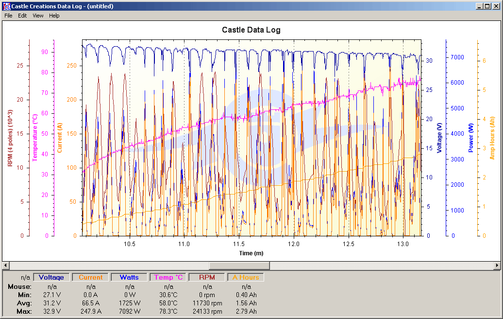

    BeitragVerfasst am: 17.09.2014, 10:23    Titel:
    Hier die korrespondierenden Log Werte von Video Part 1 (habe nur den langsamen Fahranteil am Anfang und Ende weggeschnitten)

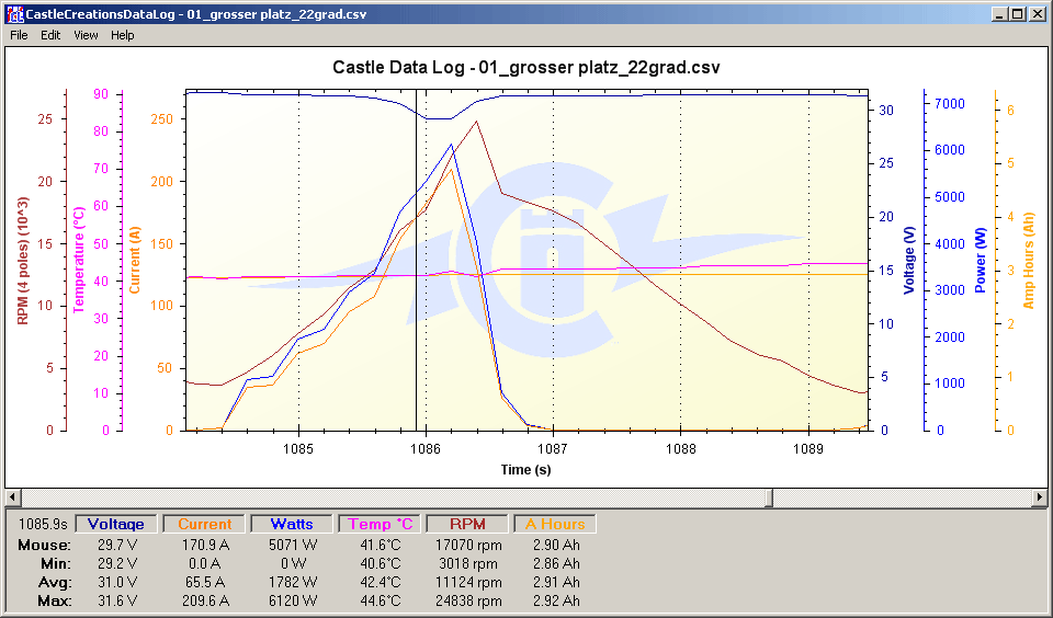

    Und hier eine Beschleunigungs- und Bremsphase im Detail
    Es vergehen ca 2 Sek von 3000rpm (ca 11km/h) bis knapp 25000rpm (95km/h)

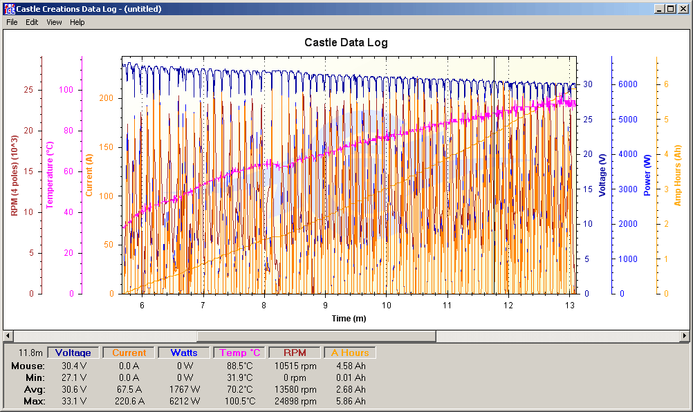

    Bin heute dann etwas mehr als 7 Minuten am Stück gefahren (Pause nach 4 Minuten war geplant aber der Timer wollte nicht so wie ich es angedacht hatte). Danach hatte der Motor 82°C und siehe Log unten der Castle 100°C. Ein kurzer Versuch noch anzufahren war mit starkem Coggen verbunden. Nach 2-3 Minuten auskühlen lassen fuhr der Wagen wieder sauber an und ich bin das Chassis im Schrittempo zum 1:1er gefahren.
    . Im Schnitt flossen 67A (1,7kW)
    . Peak waren es 220A (6,2kW)
    . Laut logger 5800mAh verbraucht (von etwa 9000mAh verfügbar). Sprich 10-11 Minuten könnten sich so durchgehend ausgehen.
    . Motor: 82°C
    . Regler intern bei 100°C (Am Kühlkörper 56°C)
    . Akkus bei 41°C
    . Lexanplatte unterhalb vom Riemenkanal angebracht bei 70-77°C.
    . Positiv: Die Chassiplatte erwärmt sich gut mit
    War eine schön saubere Fahrt mit viel Top Speed, immer bedachtem Beschleunigen ohne den Gashebel nach vorne zu hämmern. Sprich wenn man es drauf an kommen lassen würde könnte man das Chassis noch mehr auspowern (sprich noch mehr Leistung ziehen).
    Ich werde den Motor noch eine Zwangskühlung verpassen-> Lüfter und dann hätte ich mal wieder ein stabiles 5-7 Minuten Setup Wink Mehr war wohl vom Toro Motor nicht zu erwarten.
    Heck ist mir nach wie vor etwas zu nervös. Da fehlt es noch etwas an Grip. Ich werde wohl mal neue GRPs ausprobieren müssen. Da war mein pseudo 1:5er onroader (mit 7,5Kg) auf den soften GRPs mit 535 Radstand deutlich ruhiger ... evtl auch Mitteldiff bedingt.

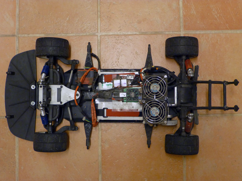

    Ich denke ich werde eh beim Innenläufer bleiben. Bin heute mit den 2 80er Lüfter vom Losi improvisiert über dem Motor gefahren. Nach etwas mehr als 6 Minuten am Stück hatte der Motor an der heissesten Stelle 60°C. Durschnittströme waren allerdings geringer als gestern (mit 57A) und die Fahrzeit eine Minute kürzer (Der XL2 hatte dann 87°C laut log). Aussentemp war mit 19°C minimal kühler als gestern. Tempfühler muss ich mal ansehen ... evtl wird es so ein Piepsding, das raunzt sobald eine gewisse Temperaturschwelle überschritten wird. Meine Funke kann keine Telemetrie.
    Wemn ich die mögliche Fahrzeit in 2 Teile dividiere (so wie ich es schon beim Losi sicherheitshalber praktiziere) und dazwischen dem Motor+Regler eine kurze Verschnaufpause gönne sollte ich auch im Hochsommer auf der sicheren Seite sein.
    Spaß macht der Hobel nämlich wirklich gehörig Wink Ich gewöhne mich schon langsam an das lockere Heck und lasse das Heck Teils bewußt kommen um es dann wieder mit dem 4wd (und gerade aus) wieder einzufangen. Sicherlich nicht sonderlich effizient aber macht schon Laune.
    Meine rollenden Lüfter
