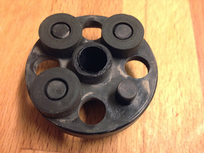

    Bei der 2ten Fahrt am Sonntag habe ich das Chassis vom Bremsen und Beschleunigen mal härter rangenommen. Das Gute ist auch beim harten Anbremsen bleibt das Chassis auf Kurs, allerdings verlangsamte sich nach etwa 4,5 Minuten plötzlich die Höchstgeschwindigkeit. Im ersten Moment hörte es sich so an als ob der Riemen durchrutschte. Der Grund für den quasi Motorleerlauf war schnell gefunden: Der Plaste Mitnehmer vom Hauptzahrad ist nun nach (bzw während) der 6ten Akkuladung rund gedreht gewesen (da ist normalerweise eine Vierkant für die Welle drauf).
    Die Aluvariante ist geordert (habe noch die Teflon Dämfereinsätze dazubestellt). Verstehe jetzt warum auf Deinem (e.power) Sportsline die Aluvariante drauf ist.

    HZ Alumitnehmer wurde heute verbaut. Die Teflon inserts habe ich nicht verwendet (war mir zuviel Spiel im Gegensatz zu den oben abgebildeten Gummidämpfereinsätze). Die neuen Super Soft Schlappen wurden aufgezogen und schon konnte der Porsche wieder seine Runden ziehen ... Allerdings hat mir der E-Clip der das HZ auf der Welle sichert einen Strich durch die Rechnung gemacht Beim Anbremsen dürfte sich dieser gelöst haben (denn schlagartig war die Bremswirkung weg und das Chassis rollte dahin. HZ lag genau neben dem Chassis und Gummieinsätze waren auch noch alle am Alumitnehmer. Nur der E-Clip ist ab.

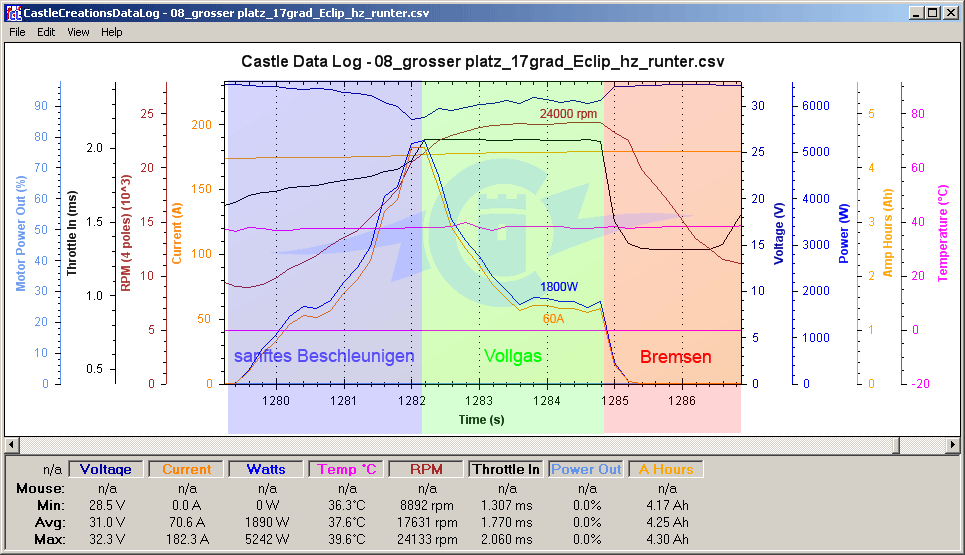

    Hier ein Vollgas Graph von heute
    Hier wird nach einer lang gezogenen Kurve von 35 sanft auf 96km/h beschleunigt (war am Anfang der Akkuladung, Akku noch relativ kalt). Strom steigt dabei auf 182A. Und fällt dann nach Vollgasstellung nach ca 1,5Sek auf etwa 60A (1,8kW) um Top Speed zu halten.

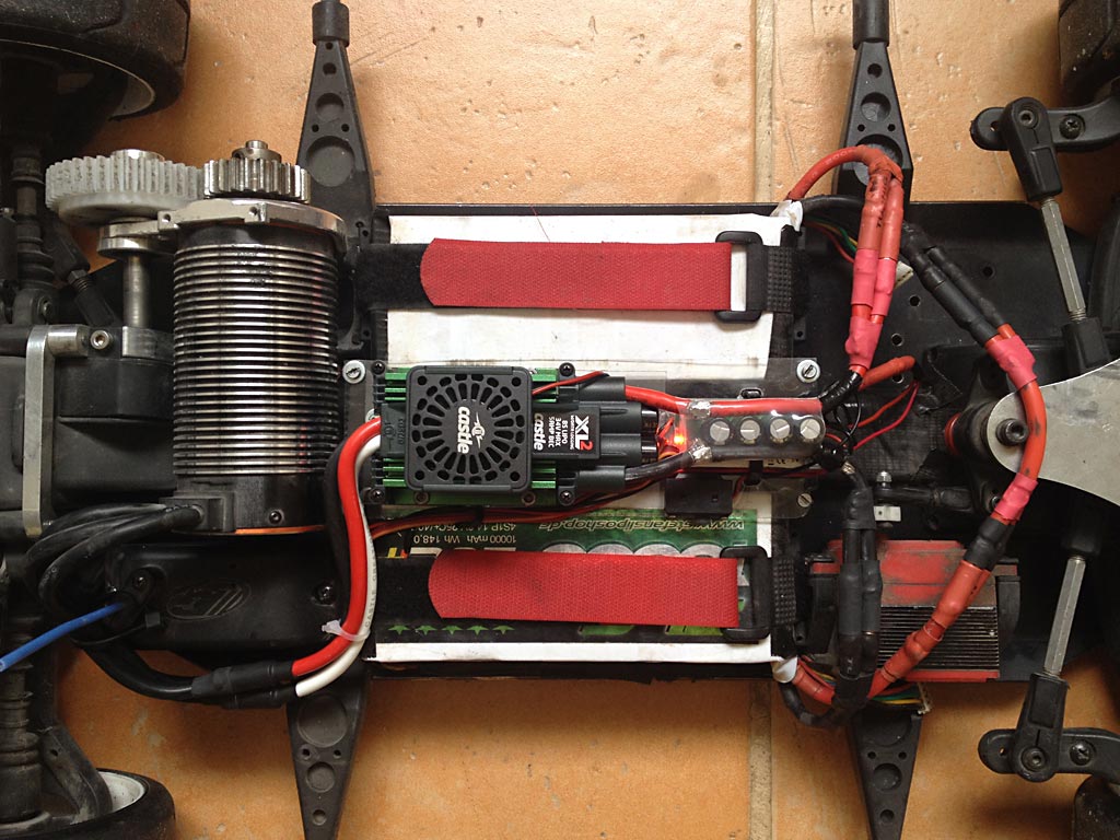

    Neuer Regler ist mittlerweile eigetroffen und mit Cappack und entprechenden 5,5mm Doppelsteckern versehen. Der Toro Motor hat die 8mm Bullets von Castle verpasst bekommen. Das Turnigy BEC ist entsprechend angehängt und kann fürs auslesen der Daten per Steckverbindung abgehängt werden.
    Einen Test heute mit Halbvollen Akkus hat der Regler bereits absolviert. Durchschnittsstrom bei 60A. Nach ca 7 Minuten hatte der Regler laut Log 73°C und der Motor ohne Lüfter hinten an der Backplate 80°C. Außentemp bei 16°C.
    Muss nur noch die neuen Lüfter und die Konstantspannungsplatine verlöten, dann passt es. HZ ist mittlerweile auch umgedreht verbaut.

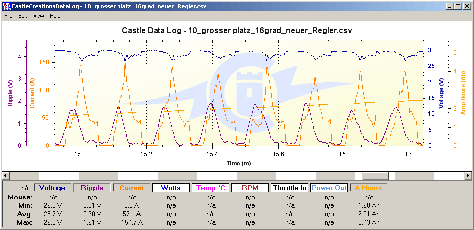

    Hast Du mal die Ripple Spannung geloggt? Würde mich mal interessieren.
    BeitragVerfasst am: 06.10.2014, 20:14    Titel:
    1 Minute der Fahrt am SA mit neuem Regler, Akkus rel. kalt und 2-3 Minuten vor leer werden.
    Mein max ripple Wert war nach ca 7 Minuten fahren bei 2,52V sprich bei kleiner 10%.
