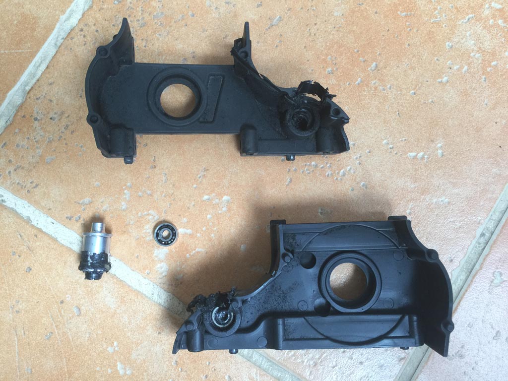

    Vor ca 2 Wo hat der FG etwa nach 2/3 der Akkuladung plötzlich beim Ausrollen gewirkt als ob eine Bremse zusätzlich greift.
    Hier der Grund für das gebremste ausrollen:

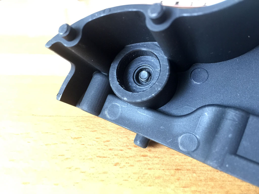

    Unten lugt die mit Plastik überzogene Alu-Andruckrolle aus dem aufgeplatzten Gehäuse raus. Es ist wie schon beim ersten mal die Welle ganz auf die rechte Seite gewandert (hat sich in das Gehäuse reingebohrt/reingeschmolzen) womit diese die Führung vom linken Lager verlor und durch den stetigen Druck dea Antriebsriemens und der Drehbewegung einen Weg nach draussen fand. Hat wohl ua damit zu tuen dass mein Antriebsriemen wie schon im Bild zu sehen ist recht einseitig auf der linken Seite nach vorne läuft und daher mehr Druck auf das linke Lager erzeugt.

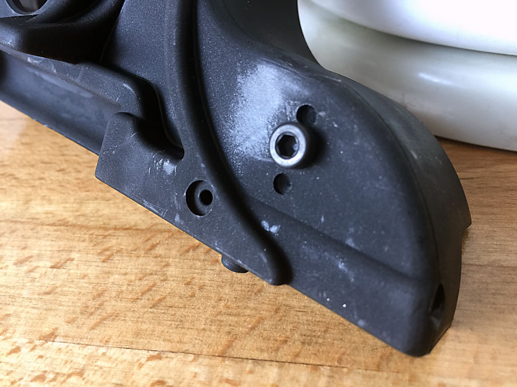

    Um dem entgegenzuwirken habe ich nun einfach ein Loch dort reingebohrt wo normalerweise diese Welle am Gehäuse ansteht und in Beide Gehäuseteile je eine Schraube reingedreht, die die Welle am wandern hinern soll.
    Mal schauen ob das hilft. Von Aussen lässt sich nun gut die Temperatur der Schraube messen, Das lässt dann schon gut drauf schliessen wieviel Reibung durch diese Aktioin zwischen Schraube und Welle entsteht (habe natürlich der Welle zwischen den Schrauben etwas Spiel gelassen.
    Der FG ist nun wieder hergerichtet und fahrbereit.
    Hier die rausgeworfenen Teile

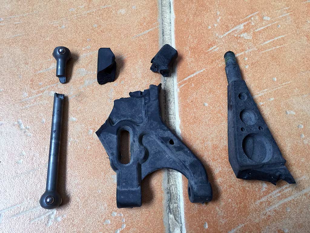

    Leider ist mein bevorzugter Platz nunmehr eine Baustelle, die kaum mehr Platz zum Fahren zulässt. Ich konnte es trotzdem nicht lassen und bin ca 3 Minuten gefahren, dann ist mir das Heck ausgebrochen und ich habe den FG gegen einen Betonklotz (Zaunstütze) geklatscht.
    Ging recht glimpflich aus. Hinten rechts hat es das Chassis erwischt.
    Hier die gebrochenen Teile
    - Kugelantriebswelle
    - Querlenker
    - Hintere seitliche Karostütze
    Die Karo ist auf der rechten Seite mit 2 Brüchen versehen, die sich aber wieder flicken lassen. Der hintere rechte Reifen (va die Felge) hat es recht gut überlebt.
