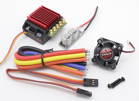

    Ich habe folgenden ESC für meinen zweiten 1:10 Buggy gekauft...
    Sagt mal, wir der mitgelieferten Kondensator am (+) und am (-)-Pol des ESC verlötet ?
    Und, wie zum Geier kann man denn den mitgelieferten Lüfter auf dem ESC-Kühlkörper befestigen ? Es gibt dort doch keine Befestigungsgewinde ?
    Kann mir da jemand helfen ?

    Der Kondensator muss normalerweise direkt an die Akkuanschlüsse des ESC, ja. Du fährst mit 2, max. 3S, hoffe ich, der Kondensator schafft nicht mehr.
    Die Lüfterschrauben werden direkt ins Alu gedreht, zwischen die breiten Schlitze, würde ich mal sagen.
    Selbstschneidendes Gewinde sozusagen.
    Gruß, Jens

    Und wichtig auch, Kondensatoren immer so nah wie möglich an den Regler, also direkt am Regler anlöten und wenn möglich auch die dünnen Kabel von der Kondensatorplatine noch ein wenig kürzen.

    Super, alles gemacht...
    Nun muss ich noch schauen, wie man mit der Programming Card die Firmware updated und wie man den ESC anlernt...
