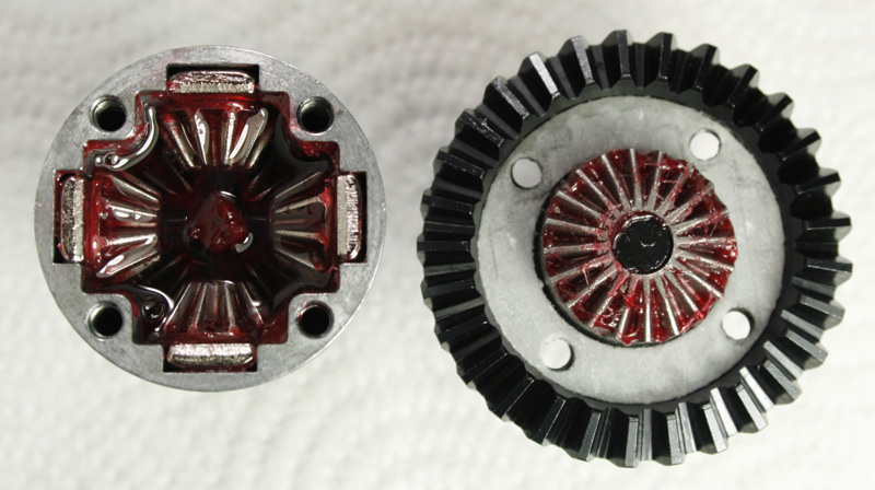

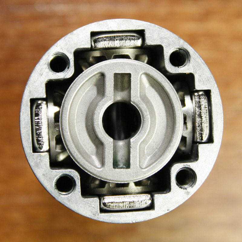

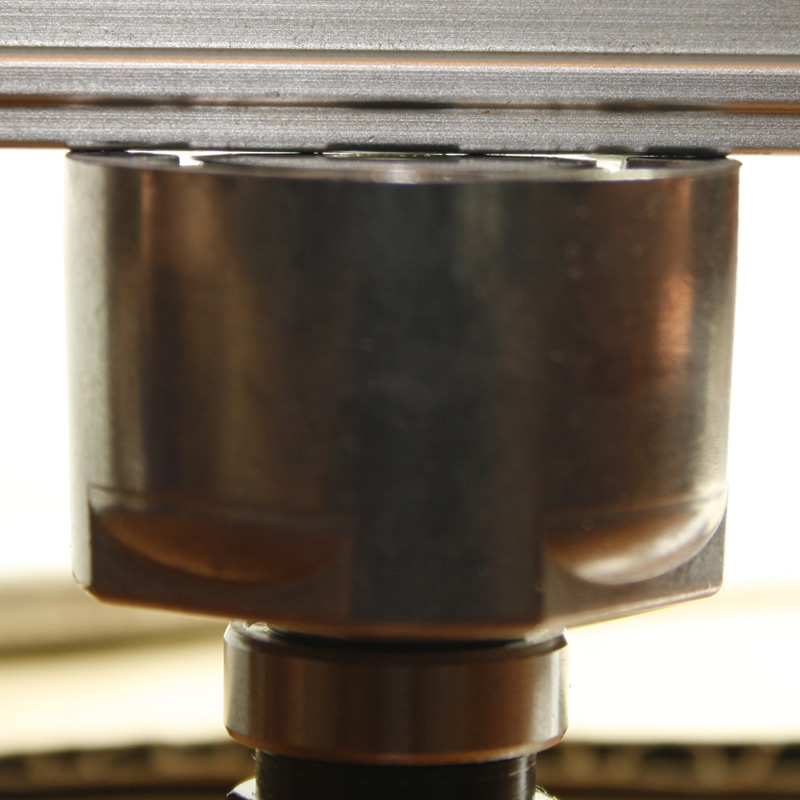

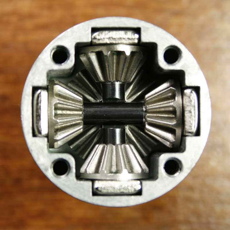

Ich habe mich auch mal an die Diffs gewagt. Soll heißen auseinander gebaut, komplett gesäubert und die Tolleranzen geprüft. Hier bin ich noch unsicher ob ich das so richtig ausgeführt habe. Es ist ohne Erfahrung schwierig einzuschätzen ob das Spiel so OK ist. Ich habe mal Fotos gemacht auch wenn es schwer ist das so zu beurteilen. Vielleicht sind Sie aber dennoch eine Hilfe!?
Bild 1: Gesäubertes Diff mit unterem Sonnenrad und den 4 Planetenrädern
Bild 2: wie Bild 1 + oberes Sonnenrad
Bild 3: Zeigt das Diff von der Seite mit einem Stahllineal um die Höhe der Zahlräder zum Diffgehäuse zu beurteilen. Bei diesem Bild liegt auch die obere Schimscheibe auf dem oberen Sonnenrad. Es zeigt also die komplette Bestückung des Diffs inkl. aller Schimscheiben und schließt praktisch komplett mit dem Diffrand ab. Geschätzt würde ich sagen passt max. noch 0,1 mm zwischen Lineal und Füllung. Geschlossen kommt dann ja noch die 0,7 mm Dichtung dazu.
Bild 4: Anschließend Fett auf die Zahnräder und aufgefüllt mit 10.000er Difföl nicht ganz voll. (Habe gelesen das dass Fett zusätzlich zum Öl dazugegeben werden muss.)
Wie würdet Ihr das einschätzen? Ist das Diff so ausreichend geschimmt bzw. die Füllung OK? Ich habe auch probiert hinter jedes Planetenrad noch eine 0,1 mm Schimscheibe zu legen aber das hörte sich schon vom Geräusch im trockenen Zustand eher nach einer größeren Belastung an.
Hoffe man kann das so auf die Entfernung mit Hilfe der Bilder beurteilen!?

Die "Diff-Innereien korrekt zu shimmen, ist schwierig, weil man das Zahnflankenspiel nicht sehen kann. Wenn sich alles. ohne zu hakeln, weich drehen lässt, sollte es okay sein. Wenn was hakt, musst Du nochmal ran.
Die Füllung sieht gut aus (evtl. schon zu voll). Ich mache auch Fett dazu, da das Silikonöl keine besonders gute Schmierwirkung hat. Wenn Du das Diff zu stark auffüllst, entsteht ein höherer Druck im Inneren, weil das Luftpolster zum Ausdehnen bei Temperatur zu klein ist.
Sonst sieht alles sehr ordentlich und verschleißfrei aus. Bist Du überhaupt gefahren?  |
