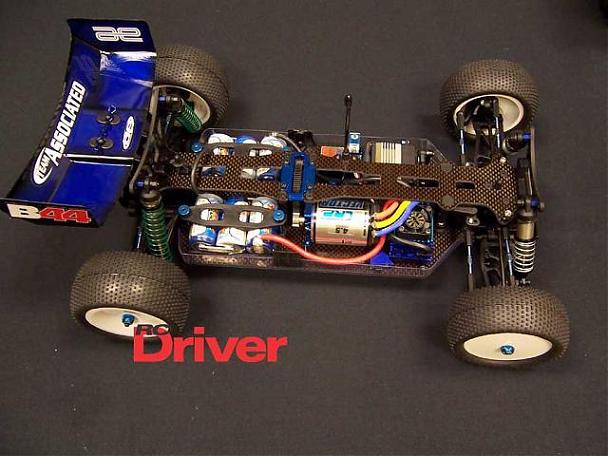

    Der Asso B44 hat mehr oder weniger so einen von außen einstellbaren Slipper.
    Ich kenne nur ein Bild vom B44 ohne Karo, dass zur Zeit überall rumgeistert. Man erkennt den Slipper halbwegs(Feder + blaue Mutter), außerdem sieht man wie viele Aluteile des BJ4 WE man durch Plastik ersetzen kann. Laughing b44.jpg (46 KB)
