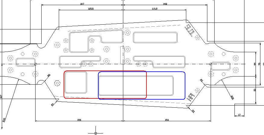

    BeitragVerfasst am: 27.11.2010, 20:54    Titel:
    ich bin schon wieder am überlegen... soll ich den akku wirklich so weit hinten poitionieren? ich weiß, der trend geht auf mehr vorderachs-last, aber der hellfire hat das original auch nicht so. hier mal die beiden alternativen dich ich machen kann. auf den jeweil leerbleibenden platz muss der regler...
    was meint ihr? rot oder blau?
    florianz
    Anmeldedatum: 07.11.2007
    Beiträge: 2151
    BeitragVerfasst am: 29.11.2010, 08:20    Titel:
    ich hab im mantis links den akku, und direkt dahinter den Regler. Rechts ist der Motor. Den Lipo kann ich ein-2 cm verschieben. Zuvor hatte ich den Regler aufm Lenkservo, das aktuelle Setup ist besser. bin auch überrascht, aber geht gut so, fliegt auch prima, stabil.
    mani
    Anmeldedatum: 15.02.2010
    Beiträge: 610
    BeitragVerfasst am: 29.11.2010, 19:24    Titel:
    ich würde blau nehmen da ich frontlastige autos hasse.
    ist meine meinung. das geht dann bei sprüngen auch nicht so auf die Vorderachse.
