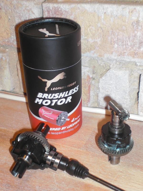

    - Leopard 4074 2000KV
    - HPI Trophy diffs (alle drei)
    - Kugellager
    - HB Achsmanschetten
    - dämpfer-o-ringe und kolbenstangen
    - kleinkram der zu überholen sind..

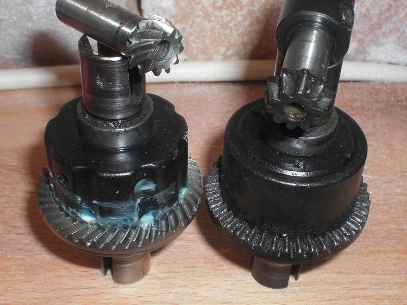

    als aller erstes hab ich mich mal um die diffs gekümmert. sie sind neu, aber kontrolle ist ja bekanntlich besser.. also sauber machen, shimmen, öl rein und schön fetten und zusammen mit neuen lagern und manschetten an allen cvd's ab in die diffboxen. auf den bildern schön zu sehen der unterschied zwischen original hellfire diff (rechts) und dem trophy diff. mitteldiff hatte ich schon verbaut, aber ich werde wohl das Hellfire HZ nehmen, da größer und schon damit die übersetzung ausgerechnet wurde.. außerdem sieht besser aus Cool

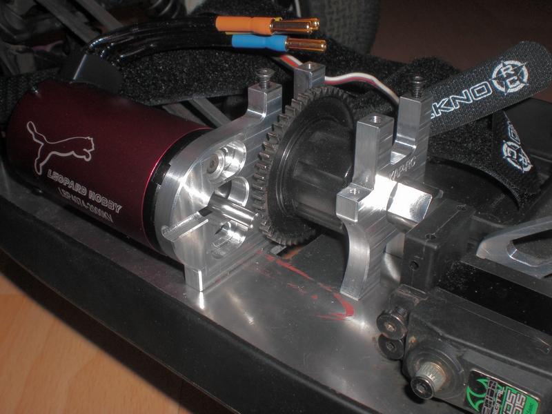

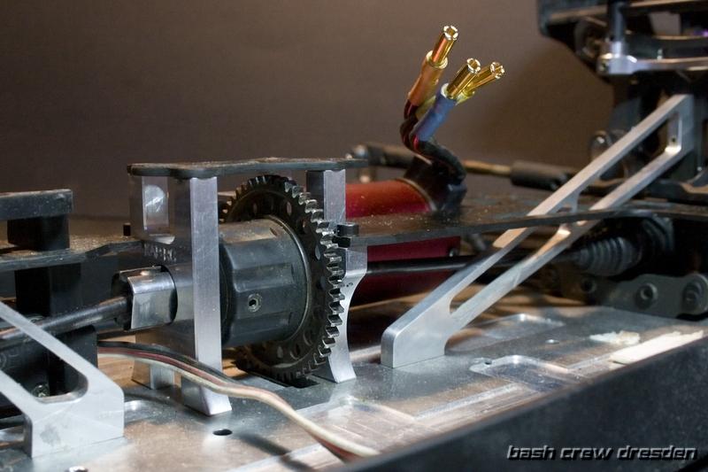

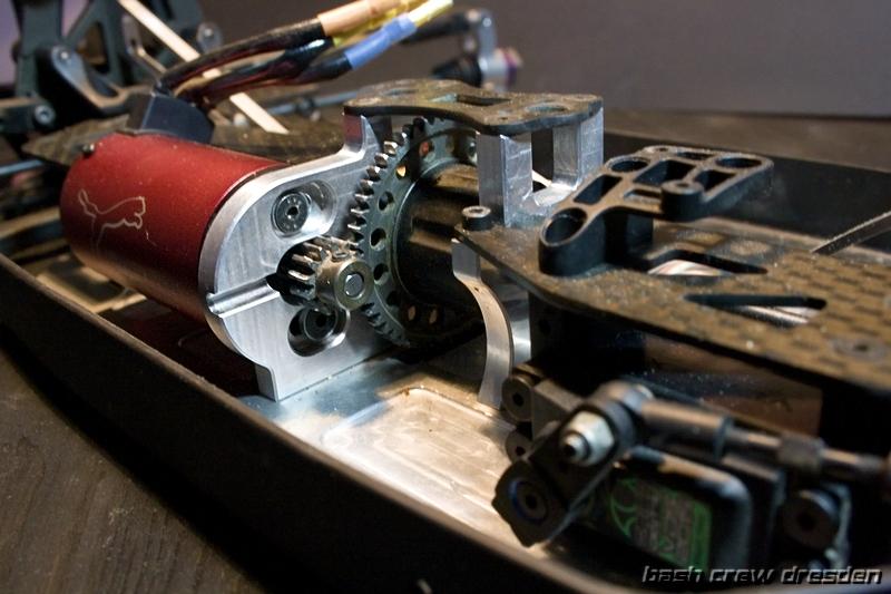

    dann hab ich erstmal den motor an seinem platz angebracht und den anblick schonmal genossen.. sieht echt schmuck aus. ich leg ja bei diesem umbau viel wert auf die optik, daher war die freude in dem moment schon groß ^^
    (tags: Hpi Hellfire Brushless Umbau Conversion Kap RC leopard 4074)

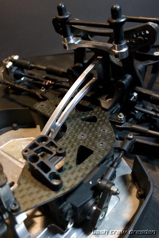

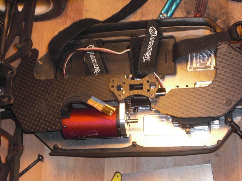

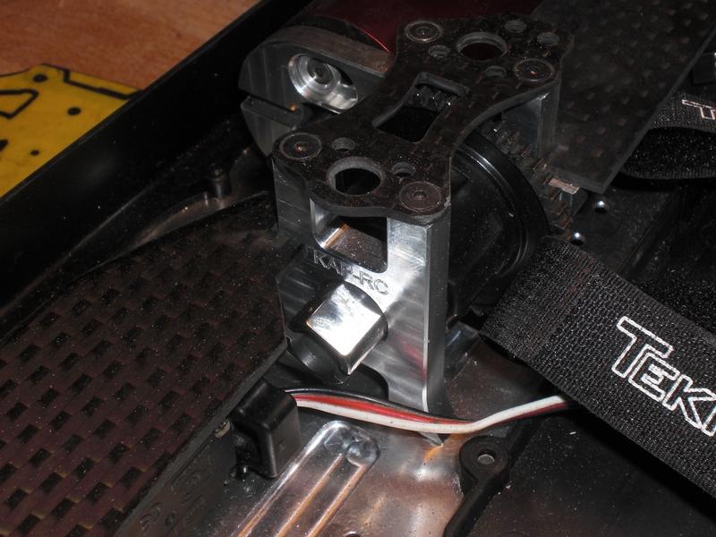

    so, danach gings mit den oberdecks weiter.. drei teile sind es: die Mitteldiffstrebe, vorderes und hinterers oberdeck. die mitteldiff strebe habe ich komplett übernommen (ja, der optik und der verwandschaft zum nitro wegen)
    (tags: Hpi Hellfire Brushless Umbau Conversion Kap RC leopard 4074 carbon)

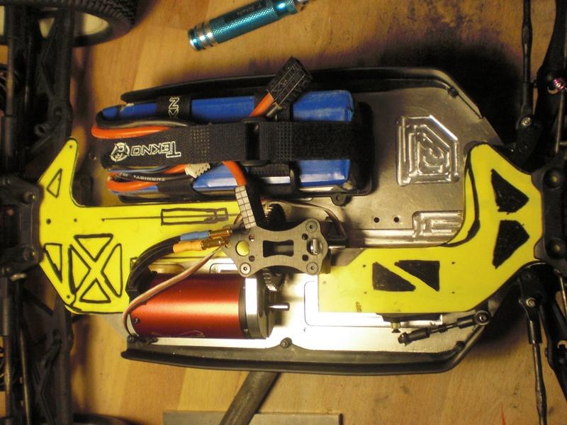

    die beiden oberdecks lehne ich in ihrem design auch sehr bewusst and die grobe und massive variante des nitros an. das chassis soll am ende wie ein wirklich elektrifizierter nitro aussehen, und da das aussehen maßgeblich vom durchgängigen oberdeck geprägt wird muss dass natürlcih beim elo ebenso sein, nur ein ticken moderne geht eben..
    im moment sehen sie noch recht klobig aus, aber es kommen noch ausfräßungen rein die den blick zB auf CVD's, Servo und auf das kleine hpi logo auf der ackermannplatte freigeben und die ganze sache in ihrer wuchtigen erscheinung ein wenig bremst.

    Sehr schön geworden,
    nur noch bisschen "wuchtig" aber das wird hoffentlich noch Very Happy
    werde einen Beitrag weiter hin verfolgen
    Großes Lob an dich !!
    LG
    fideliovienna
    Anmeldedatum: 17.06.2010
    Beiträge: 1474
    BeitragVerfasst am: 02.07.2011, 23:03    Titel:
    Optisch ein echter Hingucker Cool
    Ich würd aber die CFK-Platten gar nicht mehr ausfräsen, gefällt mir so besser wie wenn nachher immer wieder feine Stege herumlaufen.
    Und das der Motorhalter und Diffbock von Kap ist hab ich sofort erkannt, noch bevor ich die Einfräsung gesehen oder etwas davon gelesen hab.
    Seine Sachen schauen immer aus wie aus dem Ei gepellt, ich kenn das Grunddesign von meinem RC8T und sie heben sich deutlich von den meisten anderen Fräsarbeiten ab.
    tja ich weiß halt nich. filigran ist in diesem auto efinitiv fehl am platz, aber ein wenig offener solls schon noch.. ich hatte vorher schablonen gebastelt, da sind die aussparungen drauf angedeudet..
    fideliovienna hat Folgendes geschrieben:
    genauso seh ich das auch, Kap macht echt ne klasse arbeit und seine teile tragen seine eigene handschrift inform von perfektion! nur die Form hab ich ihm hier aufgezwungen, die amcht er sonst elegnter, offener und sportlicher. aber wie gesagt, nich bei dem alten helli =)

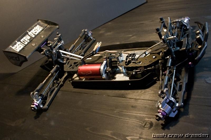

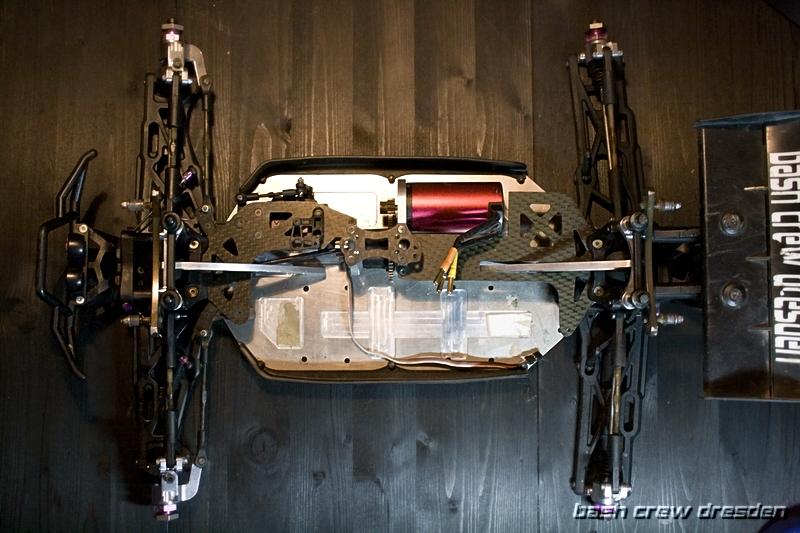

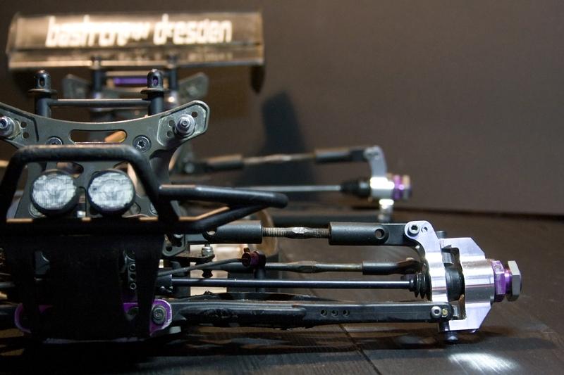

    So, bald geschafft. Über ein Jahr hat es ja nun gedauert. Naja, er lief ja schon zwischendurch testweise eine paar Runden, aber nun hab ich ihn nochmal komplett zerlegt und fertig gemacht. Nun steht er so da und wartet eigentlich nur noch auf ein neues Chassis (ist ja noch die erste Variante hier) und besseres Wetter.
    (tags: Hpi Hellfire Brushless Umbau Conversion Trophy Diff)
    Grüße.

    BeitragVerfasst am: 30.01.2012, 18:57    Titel:
    Das sieht ja mehr nach einem Vitrinenbomber aus als nach einem Racer oder Basher =)

    BeitragVerfasst am: 30.01.2012, 19:02    Titel:
    Shocked Wow das sieht wirklich klasse aus Exclamation Exclamation

    BeitragVerfasst am: 30.01.2012, 19:48    Titel:
    Danke!
    Aber der wird wirklich bewegt. Nur zu Offiziellen Rennen nehm ich ihn nicht, vielleicht mal zu einem Spaßrennen..
