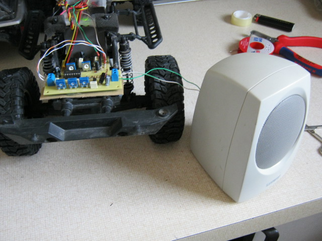

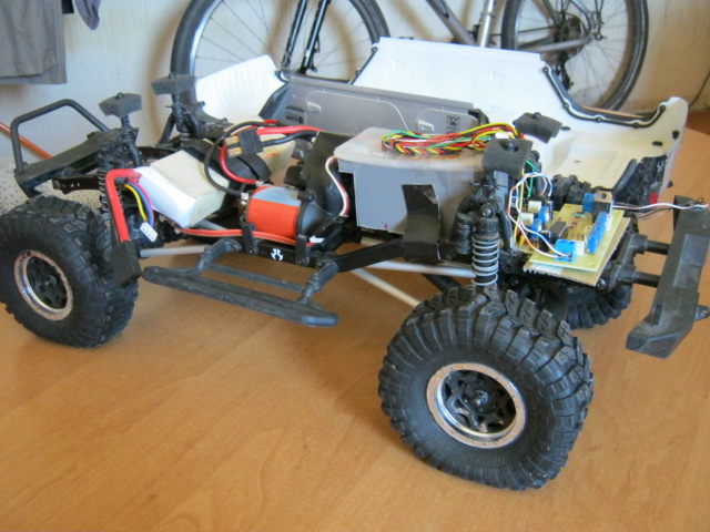

So meine Tröte ist soweit fertig.
Realisiert mit einem 2 Kanal Schalter und einem Soundmodul. Kosten ca. € 30,- zusammen.
Soundmodul (Trucker Fanfare) ist recht witzig. Man kann sich mit 3 Potenziometern die die Frequenz der Oszilatoren regeln den Klang selber zusammenbasteln
Muss aber noch einen passenden Lautspecher (8 ohm) finden. |

Verfasst am: 04.07.2014, 13:31 • Titel: |
Hab mir jetzt mal einen €3,- Lautsprecher mit 8 ohm und 1 Watt gekauft. Ist auf jeden Fall relativ laut aber klingt halt alles nicht wirlich nach einer Hupe um ehrlich zu sein.
Hab beim C auch noch anderen 8 ohm Speaker mit mehr Watt (3 Watt und 8 Watt) Vorort mit dem Soundmodul getestet. Klang war bei allen gleich "schlecht"
Liegt wahrscheilich an dem integrierten mini-Verstärker im Modul, weil als ich das Soundmodul über meine aktivboxen und Saffire LE Break Out Box habe laufen lassen, war der Klang an sich ganz passabel.
Naja ich denke um wirklich eine guten Hupsound zu bekommen muss man erstens einen gesampelten Klang verwenden und zweitens zusätzlich einen entsprechenden Verstärker.

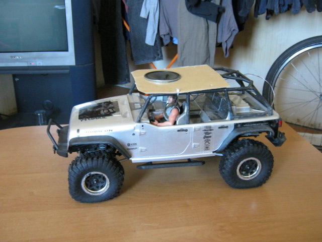

Habe das System jetzt in meinem SCX10 Jeep Rubicon verbaut.
Speaker habe ich am Dach montiert.

Verfasst am: 04.07.2014, 13:52 • Titel: |
Der Trick an dem Ding ist, das es sich um 3 überlagerte Rechteckgeneratoren handelt.
Der "Verstärker" ist einfach ein Transistor, der die Versorgungsspannung direkt auf den Lautsprecher gibt.
Das heißt zum einen, das da recht tiefe Frequenzen kommen, gleichzeitig aber, das horrend Oberwellen vorhanden sind.
Beides geht mit deiner Konstruktion nicht gut.
Du brauchst einen schnellen aber langhubigen Lautsprecher, damit der die Rechteckigen Signale "nachfahren" kann, gleichzeitig sollte die Kiste als Bassbox arbeiten, damit das volle, tiefe Brüllen rauskommt.
Wenn du da ein Mehrwegsystem dranmachst, ist das Ergebnis ja klar: Sowohl Bass als auch Oberwellen werden 'optimal' übertragen.
Eine gesampelte Hupe bringt ähnliche Signale, da dort im Regelfall nur ein Magnet einen Kontakt mit angeschraubter Membran anzieht, auch hier ein schnelles plick & plack mit "langen" Pausen dazwischen. _________________ Gruß, Jens
Verfasst am: 04.07.2014, 13:58 • Titel: |
Hier noch ein kleines Demo Video:
https://www.youtube.com/watch?v=EXGMmrGPpH8&feature=youtu.be
Danke amigaman für die Info. Ja ich denke das Hauptproblem liegt an den tiefen Frequenzen. Denke die bringen die Box zum übersteuern und deshalb ist der Klang so.
Die müsste man rausgekommen.
Vielleicht konnte man das Soundmodul dahingehend modifizieren das der Klang auch mit diesem Lautsprecher gut klingt indem man vielleicht einen Oszilator rausnimmt oder so? |
amigaman CULT-Urgestein
Verfasst am: 04.07.2014, 14:39 • Titel: |
Ganz im Gegenteil, grade die tiefen Frequenzen sind doch, was den möööööp ausmacht.
Eine Autohupe hat auch nur wenige hundert (so um 400) Hertz, Laster eher noch etwas weniger.
Mit den hohen Tönen wird das eher zum Piepser.
Du brauchst einen Lautsprecher mit deutlich weicherer Aufhängung und mehr Leistung, der kleine wird auf Dauer überlastet.
Und der muss dann in eine kleine Kiste.
Wenn du einen Satz billige PC-Lautsprecher hast, ist es normalerweise so, das einer den Verstärker enthält und einer rein passiv ist.
Mach mal letzteren an den Krachmacher und wunder dich  _________________ Gruß, Jens

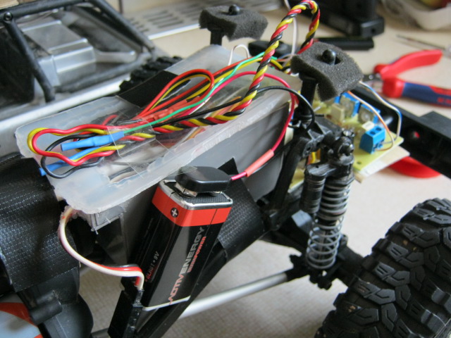

Verfasst am: 04.07.2014, 16:47 • Titel: |
Ok.
Hab jetzt als Stromversorgung ne 9V Batterie installiert. Nochmal um einiges lauter die Vuvuzela jetzt
EDIT: Hab jetzt auch mal die PC Speaker probiert. Klar viel mehr Bass und druck aber Klang ist prinzipiell nicht viel anders als beim 1 watt speaker.
Klingt irgendwie immer Übersteuert.
Die PC Box hat 4 ohm und 3 Watt. Der Transistor wird schon nach einigen Sekunden Dauer-hup-betrieb heiss
