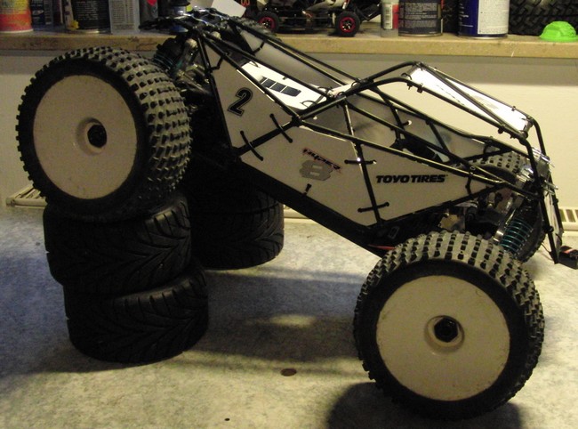

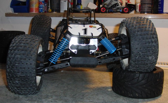

    So, der Käfig ist jetzt erstmal soweit fertig.
    Mit 5 Schichten Plastidip Spray ist das ganze schon relativ stabil, aber auch schwer, was mit aber bei einem langsamen Fahrzeug nichts ausmacht:)
    Die Unterlage, auf der ich das Bild gemacht habe sind 0.75mm dickes weißes Plastik, damit werde ich den Käfig noch verkleiden. (Brauche noch kleine schwarze Kabelbinder, dann wirds fertig.
    Das wichtigste ist aber jetzt fällig: Reifen/Felgen:
    Ich suche 2.2er Felgen, mit 17mm Mitnehmer, wenn Ihr auch nur das geringste Gerücht gehört habt, wo er sowas gibt, bitte meldet euch.
    Normale Buggy und Truggyfelgen/Reifen sind einfach zu groß Sad
    Grüßle, der Wasty

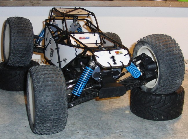

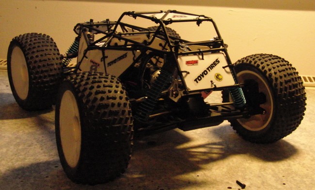

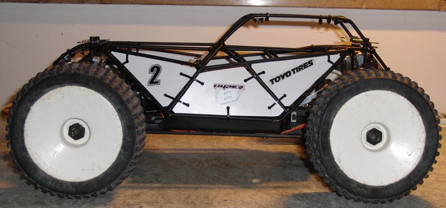

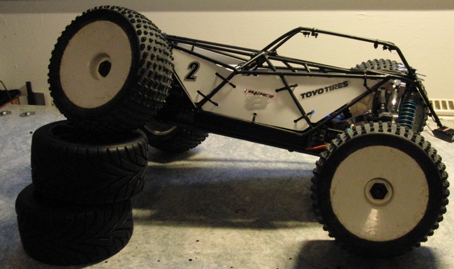

    Es geht weiter...
    Nun habe ich den Käfig mal soweit verkleidet, damit man mal sieht in welche Richtung das ganze gehen soll.
    Die Truggyreifen sehen gar nicht so schlecht aus, wenn es auch ein bisschen wenig Gummi ist. Habe jedoch inzwischen einen sehr guten Tipp für 2.2" 3.0" Felgen bekommen und wenn ich diese habe, wirds noch ein bisschen "rockiger".
    Denke gerade daran das ganze noch scaliger zu machen... Ein Innenausbau mit Sportsitzen, einem Armaturenbrett und einem netten Fahrer würde dem ganzen doch nicht schaden, oder?
    Grüßle, der Wasty

    Absolut geil geworden das Teil ! ! ! Dick den Hut ab !
    @ Reifen/Felgen: Du könntest auch normale 2.2er Felgen mit 12mm Sechskantmitnehmer nehmen, und „lediglich“ den Sechskantmitnehmer an die Achsen anpassen – falls Du selber oder jemand anders Dir Bekannter die Möglichkeit zum Drehen hat.

    Ich finde "Der Gerät" sieht absolut genial aus! Auch, oder gerade wegen der weißen Diskfelgen. Insgesamt ein sehr schönes stimmiges Fahrzeug.
    Wegen der Felgen mit 17mm Mitnehmer musste ich spontan an die vom Reely Desert Truck 1/8 denken, die haben auf jeden Fall einen 17mm Mitnehmer.
    Wenn man sich die Bilder so ansieht, dann könnten das bei den 110mm Reifendurchmesser durchaus 2,2" Felgen sein.
    Für meinen Geschmack sehen die aber zu sehr nach SC aus...
