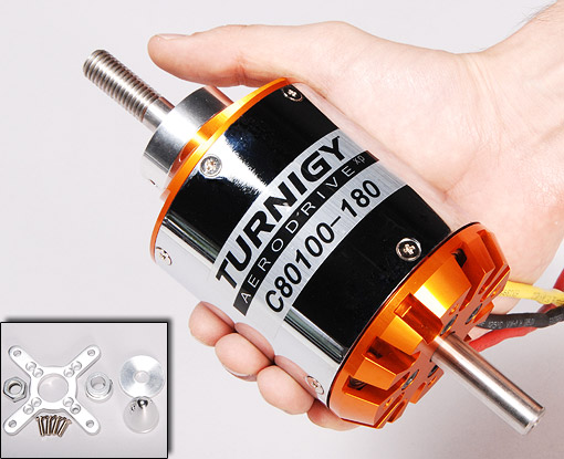

    Ein 48er Ritzel mit Modul 1,5 hat 75mm und ein 22er ungefähr 36mm Durchmesser, also bleiben zwischen den Wellen ~55mm, mal 2, so könnte der Motor 110mm Durchmesser haben wenn da nicht die störende Antriebswelle vom HZ wäre. Jetzt musst du ausmessen wie viel Platz durch sie verloren geht und um den Wert mal 2 muss der Motor kleiner sein.
    Alternativen sind z.B. weniger Zellen und nur ~9000U/min oder ein kleinerer Motordurchmesser.
    Den 16er Difftriebling kann man ja als Anhaltspunkt nehmen, mit ~25mm Durchmesser kann der Motor dann noch 85mm Durchmesser haben was nun mal genau nicht hin kommt.
    Dann musst Du eben den Motor hier nehmen, mit nur 180kv kann das Motorritzel dann 30 Zähne haben und der Motor ist auch nur 80mm dick.......passt doch Smile
    Gruß PlanB

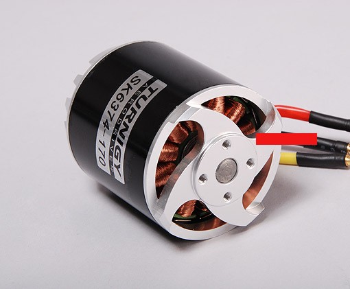

    Durch das 30er Ritzel wird der Abstand zum Diff Triebling noch einmal deutlich größer und es passt mit dem langsamer drehenden Turnigy.
    Allerdings gibt es ein Problem, der Motor wiegt über 1,5kg und wird deshalb nicht nach Deutschland versendet.
    Gut...vielleicht sollte man es auch nicht übertreiben und greift zu diesem hier, der außerdem nur 70$ kostet und mit 840g Lebendgewicht auch kräftig genug sein sollte.
    Mit nur 170kv kann das Ritzel dann noch etwas größer werden, sollte es Probleme bei der Ritzelbeschaffung geben schau Dich mal bei Maedler um.
    Gruß PlanB
