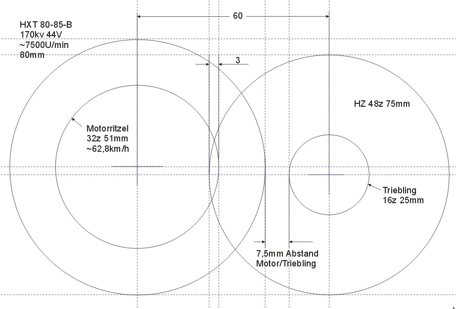

    In der Zeichnung finden sich die wesentlichen Information für einen Umbau.
    Außerdem wurde auf die Verfügbarkeit geachtet, mit 1,2kg ist wird der Motor auch nach Deutschland versendet, hat aber ein paar Wochen Lieferzeit.
    Ritzel mit 10er Bohrung gibt es reichlich und die Geschwindigkeit lässt sich in einem breiten Rahmen abstimmen, hier wurde von 20cm Reifendurchmesser ausgegangen.
    Als Motorträger würde sich ein seitlich liegender 6mm 2007er Aluwinkel anbieten.
    Die original Motorhalterung könnte entfernt werden.
    So würde ich es gestalten, aber Möglichkeiten gibt es sicher noch viele.
    Gruß PlanB

    BeitragVerfasst am: 18.06.2009, 10:59    Titel:
    Ich habe eben gelesen, dass der Motor gemessene 193kv haben soll, prima, 63km/h kam mir eh was lahm vor Smile
    Läßt sich aber trotzdem anpassen, das Motorritzel kann noch 8 Zähne kleiner werden.
    Gruß PlanB

    BeitragVerfasst am: 18.06.2009, 11:23    Titel:
    ja wirklich Wink wow echt super..... Wieso hast du jetzt eigentlich den 170er im Auge und nichtmnehr den 250er ?? Wegen dem großen Ritzel und der anderen übersetzung warscheinlich oder?!?!

    PlanBfidelity
    Anmeldedatum: 09.11.2008
    Beiträge: 1789
    Wohnort: Niedersachsen
    BeitragVerfasst am: 18.06.2009, 12:18    Titel:
    @Soundstream
    Ja, zum einen die Ritzelgrößen, aber auch was Othello angeregt hat, dass bei Outrunner die Drehzahl nicht übertrieben werden soll. Wenn sich die 80mm Glocke mit ~11000U/min dreht bekomme ich doch ein etwas ungutes Gefühl.
