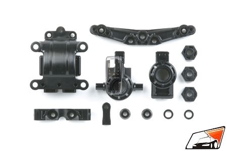

Für Leute die Ihrem TT-01 ein sinnvolles Tuning zukommen lassen wollen sind die folgenden Ersatzteile vom TT-01„E“ interessant, eigentlich wird der Wagen damit zum „E“
A-Teile TT-01E
Hier ist die neue Dämpferbrücke wichtig, welche über einen weiteren Aufhängungspunkt verfügt und die stabilere Getriebebox.
Die Vorteile sind aber nicht so gravierend wie bei dem nächsten Ersatzteilbeutel

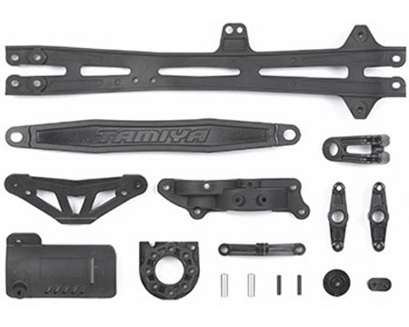

D-Teile TT-01E
Der Blick fällt sofort auf das sonst nicht vorhandene Oberdeck und so sind die wesentlichen Vorteile zunächst nicht sichtbar. Denn das Deck als solches bringt zwar mehr Verwindungsfestigkeit, aber dies ist nicht besonders wichtig, der TT fährt auch ohne gut. Der eigentliche Punkt ist, dass das Deck die Gegenaufnahme für die Lenkhebellagerung bildet. Außerdem bestehen die neuen Hebel aus Faserverstärktem Kunststoff und wenn sie noch zusätzlich kugelgelagert werden sind sie besser als irgendwelche Aluteile.
Des Weiteren befindet sich am Spritzgussbaum noch ein neuer Motorträger, welcher einfach nur ~1mm dicker ist. Dieser, zusammen mit der neuen Getriebeabdeckung, lässt den Motor bombenfest werden. Kein Wackeln mehr oder Verschleiß am HZ.
Mit rund 20€ für beide Ersatzteilbeutel ist die Investition hier besser angelegt als in ein paar bunte Schräubchen  _________________ Gruß PlanB

Gibts die Sets direkt über Tamiya?
Oder haste mal die Artikelnummern? _________________ -Sparrowhawk XT
-TT-01 im Rallyaufbau |
PlanBfidelity CULT-Urgestein
Anmeldedatum: 09.11.2008 Beiträge: 1789 Wohnort: Niedersachsen
Verfasst am: 08.12.2009, 00:17 • Titel: |
A-Teile TT-01E -> Tamiya 51318
D-Teile TT-01E -> Tamiya 51319 _________________ Gruß PlanB

Das kann schon mal passieren bei Sachen die man selber noch nicht getestet hat, aber da hilft eben das Forum weiter.
Allerdings muss ich mich auch an die Nase fassen, denn aus reiner Schreibfaulheit habe ich noch etliche Vorzüge der „E“ Teile gar nicht erwähnt. Zum Beispiel hat die Getriebeabdeckung nun über dem HZ Gewindelöcher, welche im Zusammenspiel mit dem Deck eine viel festere Verbindung zur hinteren Getriebebox ergeben. Ebenfalls gibt es Änderungen beim neuen Stoßfänger, dieser stützt sich am vorderen Getriebe ab und kann nun einiges mehr an „Einschlägen“ wegstecken ohne nach oben zu verbiegen . Kleinigkeiten findet man im Detail, z.B. dass sich mit der neuen Akkuhalterung, je nach Einbaurichtung, die Zellen unterschiedlich positionieren lassen, oder einfach sein Gewicht um etliche Gramm geringer ist.
Selbst die A-Teile, welche von mir immer etwas verpönt werden, sind bei unseren Wettbewerbsfahren sehr beliebt, sei`s nun wegen dem schnellen Tausch bei Defekten, oder weil bislang ja oft das Befestigungsloch der Karohalter zum Anschrauben der Dämpfer herhalten musste.
Persönlich bin ich sehr begeistert von den Teilen, denn man bekommt für die kleine Mark ein ganz neues Auto mit besserem Fahrverhalten. Wenn man bedenkt was alles an Tuningteilen nachgerüstet werden muss um den gleichen Effekt zu erzielen kann es schnell teuer werden und den klapperigen Motorsitz hat man dann noch immer, den auch ein Aluträger schafft keine Abhilfe. _________________ Gruß PlanB

Das E wie Evolution trägt der TT-01E zurecht. All die groben Mängel, die das Auto vorher hatte, sind weg.
Die Lenkung lässt sich nahezu spielfrei aufbauen und erinnert etwas an TA-05/DB-01. Lenkarme und Lenkhebel sind aus dem faserverstärkten Material.
Die Kugellager, die man für die neue Lenkung nehmen kann, wenn man nicht die Kunststofflager verwenden will, haben übrigens die Grösse 8x5x2,5mm.
Die Motorhalterung sitzt jetzt auch bombenfest. Es sind jetzt zwar mehr Schrauben zu lösen als vorher, aber wer keine Wettbewerbe damit fahren will, wo man quasi bei jeder neuen Strecke die Untersetzung ändern muss, der kann es ertragen.
Die Alu-Motorhalterung hätte übrigens noch Spiel. Wirklich nur die neue Halterung sitzt absolut fest!
Aber die Aluhalterung ist sowieso sinnfrei. Das bisschen Alu hat quasi nur einen Feel-Good-Effekt für den Kopf des Fahrers. Wem der Motor zu heiss wird, der sollte sich lieber Gedanken über die verwendendete Untersetzung machen. Ist aber nur meine persönliche Meinung...
Insgesamt haben die neuen Teile das Chassis sehr aufgewertet (nicht optisch, aber dafür technisch!) und ich werde mir die passenden A+D Teile auch für meine alten TT-01 besorgen.
