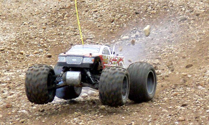

    Wir waren Bashen!!
    Es gab sowohl Positives wie auch Negatives - wobei letzteres noch geklärt werden muss.
    Überrascht hat mich die TRACK-SAU mit ihrem Fahrverhalten: Nach den Videos hatte ich eigentlich nicht so viel Agilität und (verhältnismäßige) Präzision erwartet! Dämpfer ordentlich befüllen kann sich also auszahlen
    Bin mal gespannt, wer draufkommt, was an dem Bild faul ist
    (nein, es wurde nichts gestellt, aber es "stimmt" trotzdem was nicht )
    Neueste Artikel:
    Skorpion
    Anmeldedatum: 30.08.2004
    Beiträge: 4108
    Wohnort: Krems/Donau - AT
    BeitragVerfasst am: 18.09.2006, 21:33    Titel: Re: Jamara Track Sau 1/10 Monstertruck
    hm. was ist das silberen ding da vorne? ist es überhaupt die truck-sau
