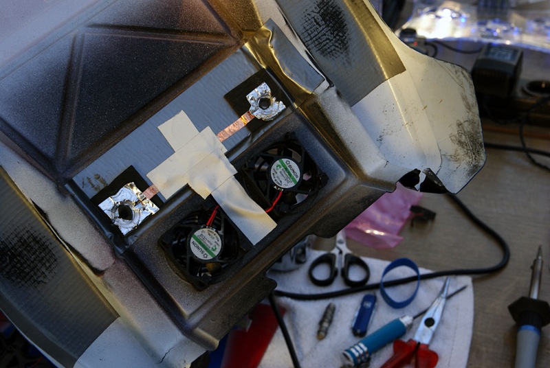

    Genau, ich suche noch nach einer guten Lösung, wie man möglichst ohne Stecker die Leitung für die Beleuchtung auf die Karo überträgt.
    Ich dachte da an Metallfolie an den Karosseriehaltern und der Karo oder leichte Magnetkontakte. Hat jemand eine Idee?

    Moin,
    Im SC10 hatte ich das mal gemacht, dort war die Geschichte aber nach ca. 30 Akkus zur Überarbeitung wieder im Bastelkeller Wink
    Im DRX sollte die Geschichte eine weile Laufen . . . . sind ja doch weniger Hohe Sprünge in der Bahn.

    Hallo Andreas,
    vielen Dank, dass hilft mir weiter. Das sieht sehr amtlich aus. Bei meiner Fahrweise dürfte es ne Weile halten, wenn mir kein Baum in den Weg springt. Gute Idee auch mit den scaligen Lüftern. Sieht nach flacher Kupferleitung und Alufolie aus, richtig?

    Moin,
    Alufolie ist viel zu Dünn - das ist Alu-Tape welches für die Isolierung am Haus eingesetz wird, der Selbstklebende Kupferleiter ist im Slotcar oder Modellbahn Bereich zu Finden, lässt sich halt besser Löten als die "Alufolie" Wink
    GRuß
    Andreas
    Gruß Andreas

    BeitragVerfasst am: 23.01.2011, 10:17    Titel:
    Die selbst klebende Kupferleitung bekommst du im Tiffany Lampenshop. Gibts in verschiedenen Breiten. Das geht echt gut damit.
