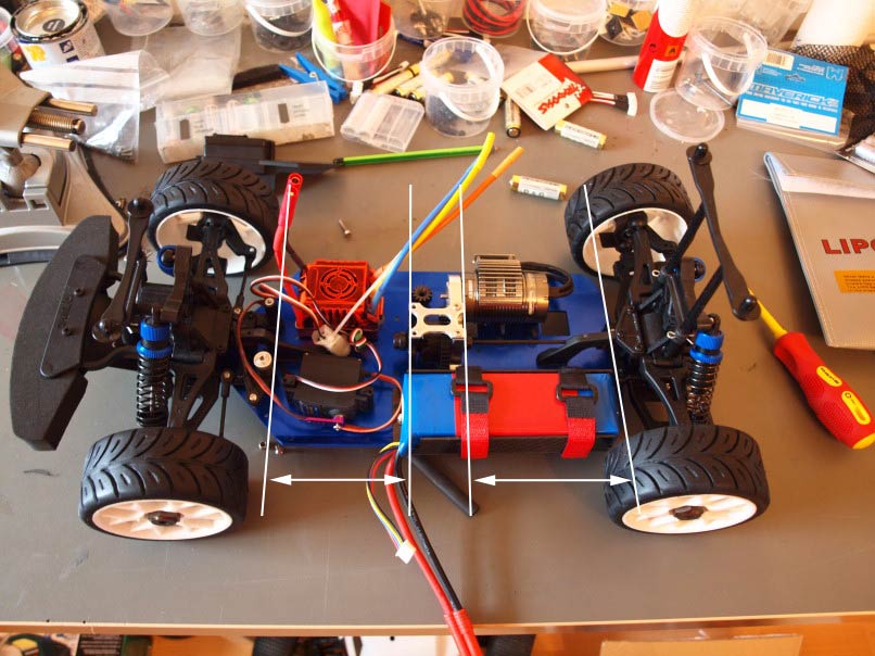

    Könnte einer von euch mir bitte folgende Maße herausfinden und hier posten:
    Sprich folgende Längen:
    A) zwischen Servosaver und Mitteldiffblock
    B) zwischen Mitteldiffblock und hinterem Querlenkerstifthalter (und als safety noch bis zum hinteren Querlenker)
    C) Interessant wäre auch die Chassisrestbreite zwischen HZ und Chassisaussenkante sowohl Links als auch rechts bzw. zwischen hinterer Achsstütze und Chassisaussenkante.
    Ich überlege gerade was man für Akkus unterbringen könnte. Ich könnte aus der 1:8er Welt einen Castle 1512er (1800kv) + MMM Regler einbringen und damit die Drehzahl + Fahrzeit passt würde ich gerne einen 6s Akku (440gr) mit 120x38mm und 2800mAh unterbringen.

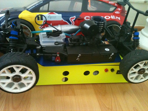

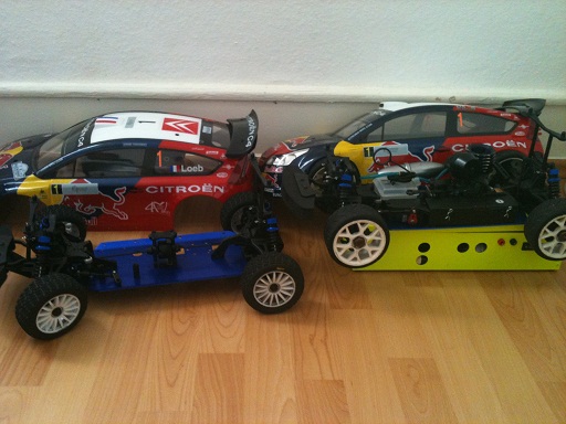

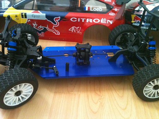

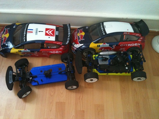

    ich bin neu hier, aber der Umbau vom DRX finde ich super ich habe auch den DRX als Verbrenner und habe noch ein ganz neues Chassis und würde ihn auch gern Umbauen.
    Meine Frage ist jetzt:
    Was würde mich der ganze Spaß kosten mit Ladegerät, Akkus u.s.w.
    Über eine Antwort würde ich mich sehr freuen.
    Blinderpaul
    P.S. noch ein paar Bilder von meinen Autos.
    Habe schon vorarbeit geleistet für den Umbau. Laughing Laughing

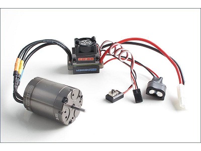

    Ich werde mir den Vortex Brushless Kombo 45A 16T

    Ein 45a Regler ist bei so einem Auto wahrscheinlich unterdimensioniert.
    Und ausser dem ist diese "Kyosho" Combo nichts weiteres als ein umgelabeltes Ezrun Set welches man auf Eb.. für 50-60 Euro bekommt.
    Also an deiner Stelle würde ich, wenn es günsig sein muss, ein Ezrun set holen.
    Schau dir doch mal in der Bucht das Ezrun set mit dem 70a Regler und dem 3500KV Motor an.
    Der Motor ist viel leistungsfähiger (er ist größer und schwerer) und läuft kühler.
    Und wenn du aus dem deutschen Lande kaufen möchtest, dann schau dir doch die Carson oder Modelcraft Brushlesscombos an. Die schlagen beide mit 100€ zu Buche. Sie sind zwar nicht so leistungsfähig wie das Ezrun Set aber wahrscheinlich ausreichend.
