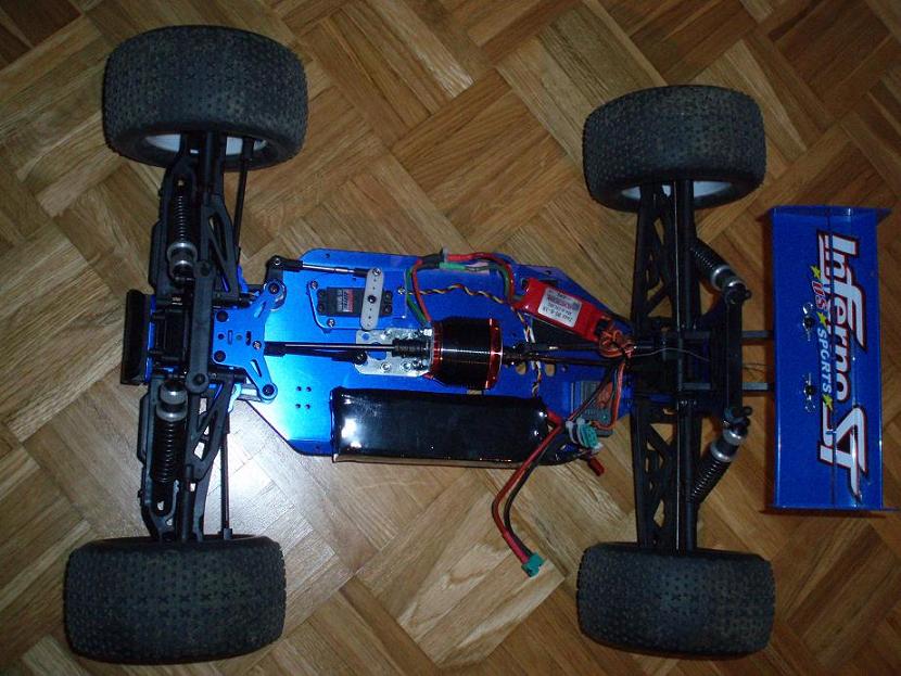

    Hier mal ein kleines Update: Ich habe gestern die Kontronik- Kombi erhalten und sie eingebaut. Heute war ich für ein paar Minuten in der Tiefgarage zu einer Testfahrt...
    Ich bin sehr begeistert von der Kombi. Ich bin zwar nicht wirklich lange gefahren, aber die Elektrik blieb max. lauwarm (die Robbe-Kombi war bei dieser Fahrzeit schon brennheiß). Ich bin von der Fahrleistung wirklich sehr begeistert und freu mich schon auf weitere fahrten.
    Folgende Komponenten habe ich verbaut:
    Regler: Kontronik Jazz 80
    Motor: Kontronik Kora Top 20-14 (Outrunner)
    Akku: Kokam Lipo 5s 4000mAh 30C (H5)
    Abfluggewicht ~3,8kg
    Hier mal ein kleines Bild (die Komponenten sind dabei erst profesorisch zu Testzwecken verbaut...da werde ich mir vermutlich noch etwas überlegen müssen)

    Hallo Filzi,
    Gratuliere zu deinem Umbau, die Kontronik Komponeten hatte/habe ich auch im Einsatz, sind wirklich top!
    Eine Frage hätte ich noch: Du hast ja die Welle nach hinten verschoben, ging das eher streng? Wollte das bei meinem 30/18 nach lösen der beiden Madenschrauben mal probieren, ließ sich mit der Hand aber nicht bewerkstelligen und nur so zum Spaß wollte ich keinen Abzieher anfertigen bzw. die Wellen einpressen.
    mfg Ben
    BeitragVerfasst am: 05.02.2008, 23:20 •   Titel:
    Hui ... das schaut super aus. Schön langsam würde ich einen neuen Thread für Deinen Truggy aufmachen um Schusches Beitrag nicht zu sehr zu belagern (bzw vielleicht könnte Aaron auch den Thread hier cutten)Wink.
    An deinem Lipo dreht der Kora auf etwa 10000rpm rauf. Das ist so wie wenn Du einen Inrunner mit 40000rpm drinnen hättest. Das Ding wird ganz schön flott gehen (60km/h+, weiss jetzt aber nicht Deine Triebling/Tellerrad Kombi - wahrscheinlich um die 1:4). Die leistungsfähigeren Kontronik Komponenten sind im Truggy eindeutig die bessere Wahl. Ich hoffe Du berichtest noch fleissig weiter und überraschst uns vielleicht auch mal mit einem Video. Ich sehe fleissig wheelies bei dem Setup.
    Bist leichter unterwegs als ich mit dem Buggy. Auch wenn für den Lipo und so noch etwas Befestigungsmaterial reingehört ... wenn Du bei 4Kg landest, hast Du wohl einen der leichtesten Truggys. Da sollte sich der 300gr Motor sehr wohl fühlen.

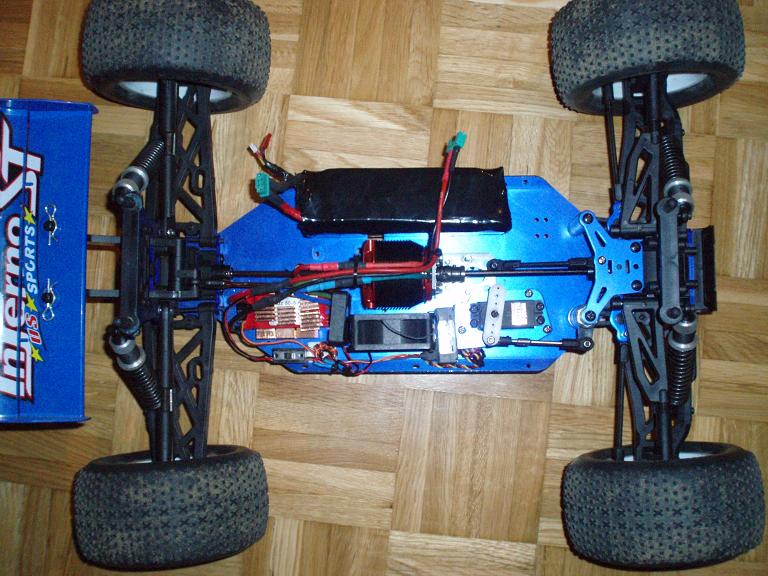

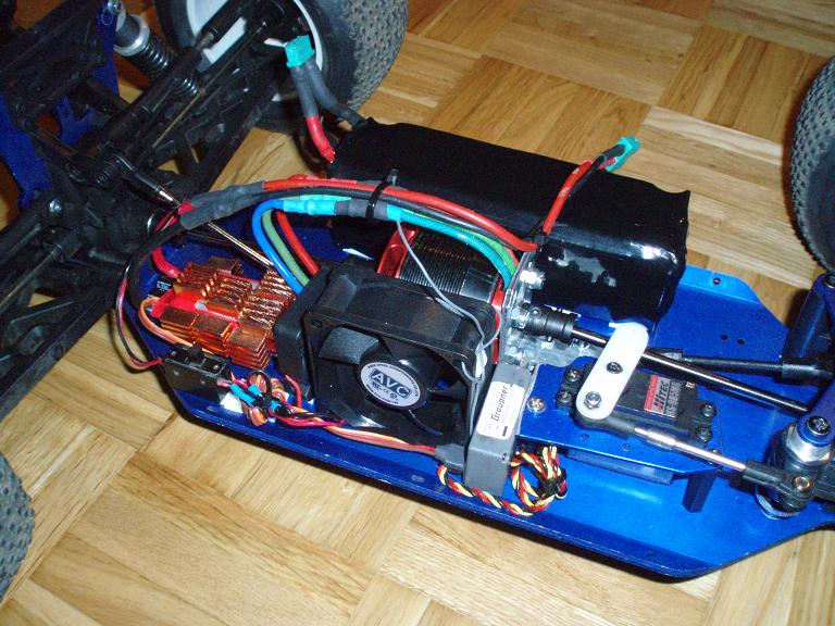

    Übrigens habe ich die Kabel neu verlegt. Zusätzlich habe ich zwei Lüfter (einen für den Motor, einen für den Regler) verbaut, die man aber über Ein/Aus-Schalter steuern kann. Falls es mal zu heiß werden sollte...
    Hier mal ein kleiner Eindruck:

    Übrigens wiegt mein Truggy nun 4kg. Glaube ich habe mich bei der ersten Messung auch etwas vertan. Das Gewicht find ich aber dennoch ok.
    Ich freu mich schon auf die erste Ausfahrt am Wochenende und werd euch dann natürlich wieder berichten.
    Nochwas: um wieviel reduzieren solche Lüfter eigentlich die Fahrzeit? Ist das viel, oder vernachlässigbar? Erfahrungswerte?
