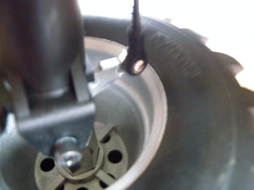

Ich hatte hier schon mal das Thema Spurverbreiterungen angesprochen, da ich die alten Felgen nicht montieren kann. Die schleifen nämlich am Lenkhebel. Deshalb habe ich mir Verbreiterungen aus Alu anfertigen lassen.
Der Aluradmitnehmer ist 7mm dick und die Verbreiterung 27mm. Das bedeutet einen Zuwachs von 20mm pro Seite= 40mm pro Achse.
Jetzt kann ich die alten Felgen montieren, da der Lenkhebel jetzt außerhalb der Felge ist.

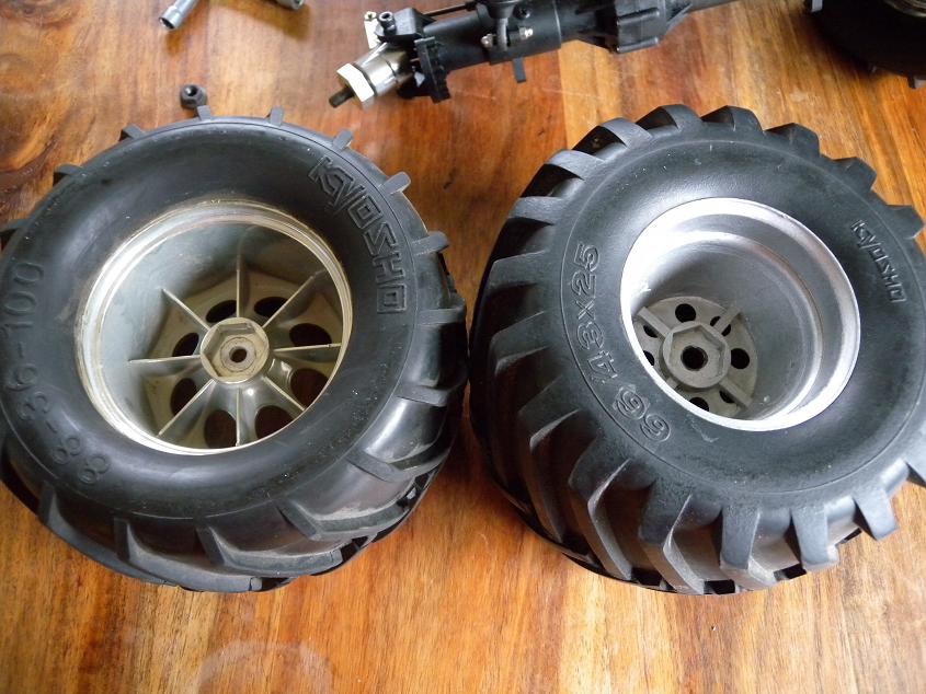

Reifenurchmesser beide 160mm
Felgendurchmesser Neu=83mm Alt=75mm
Reifenbreite Neu=100mm Alt=110mm
Abstand Sechskantauflage zur hinteren Reifenflanke Neu=47mm Alt=53mm
Verbreiterung und normaler Mitnehmer
Größenvergleich
Alte Felge ohne Verbreiterung, schleift am Lenkhebel
Alte Felge mit Verbreiterung, Lenkhebel ist außerhalb der Felge
Gesammtbreite, Neue Felge ohne Verbreiterung 41cm
Gesammtbreite, Neue Felgen mit Verbreiterung 45cm
Hier nochmal der direkte Vergleich
Die Gesammtbreite mit den Alten Felgen und den Verbreiterungen beträgt 46,2 cm.
