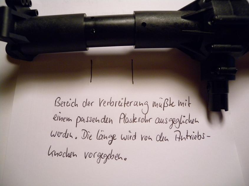

    Mir kommt grade ne ganz andere Variante der Verbreiterung in den Sinn.
    Wenn man die Achsschenkelträger abschraubt und dann die Antriebsknochen mit 84,5mm und 114mm rausnimmt, aus einem passigen Plasterohr eine Verbreiterung dazwischen setzt und dann längere Antriebsknochen einbaut hat man quasi die Achse "innen" verbreitert. Der hintere Kardan ist 128mm lang, das wären auf der lange Seite schon mal 14mm. Für die kurze Seite bräuchte man dann nur noch eine Antriebswelle mit 98,5-99mm. Oder 2 andere die gleichmäßig länger sind.
    Gibts die?
    Würde sowas gehen?
    Klaus

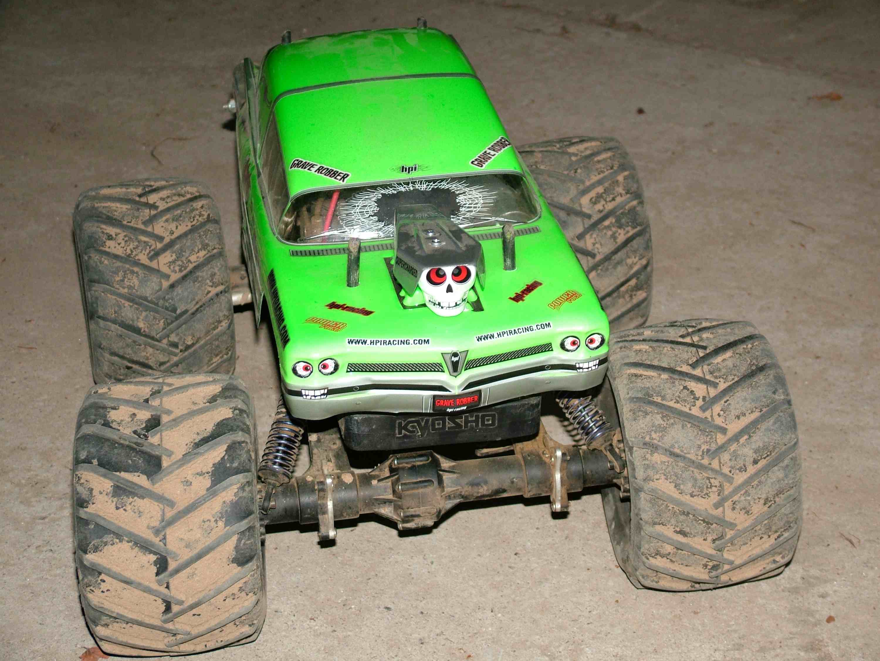

    BeitragVerfasst am: 25.01.2012, 20:48    Titel:
    Ich finde die immer noch richtig toll !
    http://www.offroad-cult.org/Board/attachments1083974400/1220292657_mad_force.jpg
    http://www.offroad-cult.org/Board/attachments1083974400/1220292708_mad_force_1.jpg
    Ist ja kein Wunder , ist ja meine
    Laughing und sie lebt immer noch .
    Gruß Jens
