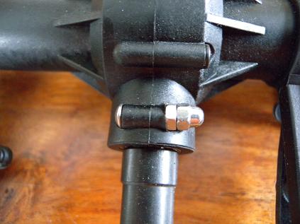

    jetz hab ich aber noch ne frage ich hab schon oft gelesen dass man die diff schrauben ändern soll ist das wirklich so??
    diforce
    Anmeldedatum: 08.08.2009
    Beiträge: 370
    Wohnort: Leipzig
    BeitragVerfasst am: 19.01.2013, 20:30    Titel:
    so müsste es ausehen nach dem Austausch der Schrauben.
    Einfach etwas längere M3 schrauben nehmen und mir einer Mutter sichern

    achso die sind damit gemeint....
    iich dachte immer die vom diff selber... Smile

    BeitragVerfasst am: 19.01.2013, 22:23    Titel:
    Nee , nur diese . Nimmst dir einen 2,5 oder 3 mm Bohrer und bohrst durch .
    Schraube rein . Das ganze oben und unten sowie vorne und hinten Wink .
    Und längerfristig , hast du am Diff keinen Zahnausfall Laughing Laughing .
