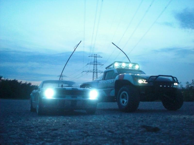

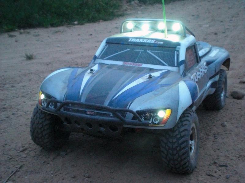

    es sieht wirklich sehr schick aus, nur blutet mir das herz wenn ich da irgendwelche schalter mit heisskleber ans chassis geklebt sehe. Das ist nicht böse gemeint! ich finds gut wenn man improvisieren kann... aber das geht der art einfacher!! mit selben effekt und weitaus unanfälliger. sucht mal beim großen C nach folgender Artikel-Nr.: 190306 - 62 .
    das ist ein baustein den ich überall verbaut habe. funktioniert tadellos. auch im nitro. man brauch noch nicht mal ei Y kabel weil der baustein in den jeweiligen Servo slot am Empfäger (Gasservo) gesteckz wird und der servo selbst wiederrum nur in den baustein. und das ding macht dir alles von allein und ist gerade mal so groß wie ne Briefmarke...
    mal paar beispiele von mir:
    grüße und weiter so!!

    ist ne frage der technik... man muss sie schon sichern, und man ahnt nicht wie weit man schon mit heisskleber schon kommen kann... auf meinem slash is ein alubügel drauf... der schütz, das meiste zumindest, für alles ander gibt es fassungen oder es wird improvisiert.
    einer konkreten frage könnt man vielleicht eine bessere antwort geben... Wink
