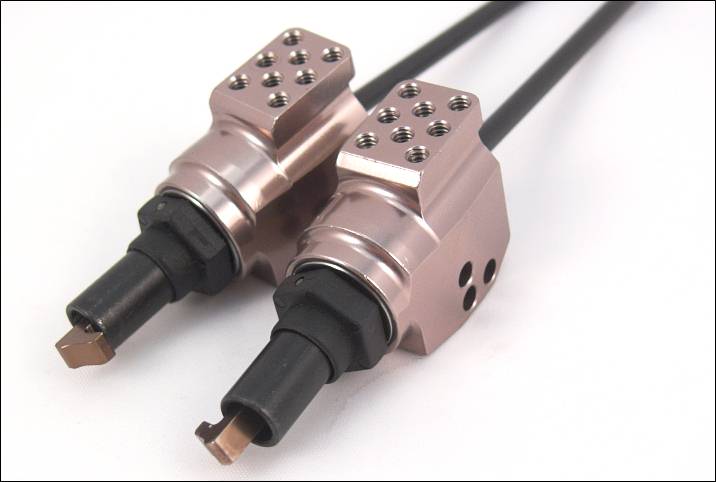

    Die Alu-Radträger hinten sind ziemlich groß, aber durch die 14mm Lager an der Hinterachse wiegen sie nur ca. 9 Gramm pro Stück.

    Weniger gut an den Radträgern finde ich das einzelne obere Loch: durch das kann nämlich Dreck direkt ins Innere der Radträger gelangen. Denn ob man die Radträger je so tief setzen wird, bezweifle ich. der XXX-T cr hätte damit annähernd 5cm Bodenfreiheit - bei waagrechtem Verlauf der Kardanwellen.
    Naja, die Möglichkeit besteht halt, und deshalb verjüngen sich auch die Radachsen an dieser Stelle, um dem Querlenkerstift Platz zu machen, wie das nächste Bild zeigt:
    Wie Losiman schon geschrieben hat, sind die Antriebswellen des XXX-T cr umgedrehte MIP-Kardans. Das Kreuzgelenk verschwindet vollständig im inneren Radlager, sodass es ohne Madenschraube auskommt.

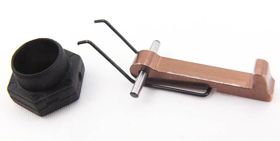

    Das hier ist die Schnellwechselhalterung: Der Hebel mit eingehängter Feder wird in die Radachse geschoben. Der Pin, den ich hier zur Verdeutlichung durchgesteckt habe, sichert gleichzeitig den Sechskant an der Radachse. Hier werden also 3 (4) Teile aufgefädelt: Spannhebel, (Feder,) Radachse, Sechskant.
    Das hört sich wild an, ist aber recht schnell gemacht, wenn man zuerst den Spannhebel in der Radachse ausrichtet und dann den Sechskant dazu nimmt.

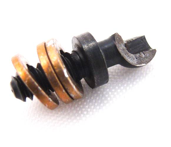

    Ich hoffe, das ist kein repräsentatives Statement für die Materialqualität des Baukastens. Rolling Eyes
    Der Kugelkopf besitzt einen Innensechskant zum Festziehen - dabei ist die Kugel regelrecht explodiert.

    BeitragVerfasst am: 16.11.2007, 21:19    Titel:
    Oha, des is net gut!
    Was ich so erkennen kann schaut das nach Sprödbruch aus. Oder täusche ich mich da?
    Losi verwendet nach meiner Empfindung allgemein sehr spröde Stähle (siehe Losi Ritzel, einmal etwas zu fest anziehen und du hast schon ein weiteres Teil in der Hand).
    Hast du eh noch Reserve Kugelköpfe?

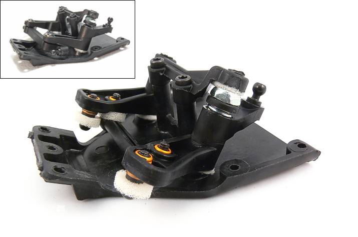

    Die Lenkung des XXX-T cr ist mit den Vorgängern (MF2, MF, XXX-T) identisch. Im Gegensatz zum XXX-cr (kleines Bild) hat er das Geometrie-Upgrade nicht bekommen.
    Nachdem ich den MF2 nie gefahren bin, kann ich nicht sagen, ob's nötig gewesen wäre oder nicht. Der Buggy hat von der neuen Lenkung jedenfalls enorm profitiert - und nachdem ich beide hab' wird es sich nicht vermeiden lassen, dass ich auch die Buggylenkung im Truck ausprobiere Smile
    Zum Schutze der Kugellager habe ich pro Lenkpfosten je 2 Schaumstoffringe eingeklemmt. Das macht die Lenkung nicht viel schwergängiger, schirmt jedoch die kleinen Lager mit einem Stückpreis von ca. 5€ weitestgehend von Staub, Schmutz und Nässe ab.
