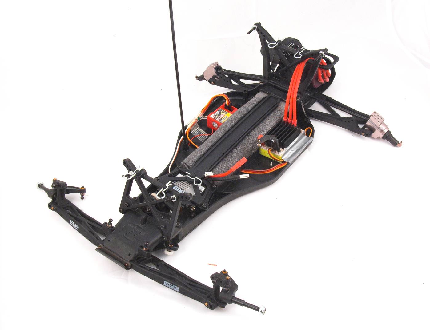

    BeitragVerfasst am: 17.11.2007, 21:44    Titel:
    (Bild für eine Großansicht anklicken!)
    Nachdem das mittlerweile mein 3. Losi auf XXX-Basis ist, habe ich ohne Bauanleitung einfach drauf los gebaut, wonach mir gerade war. (Daher kommen die Links und Dämpfer auch zum Schluss ... wääääh Smile )
    An Akkumaterial geht in den XXX-T cr eine ganze Menge rein: ich fahre jetzt trotz Lipo mit 10mm Schaumstoff vorne noch 2 Schaumgummiblöcke hinten.
    Ich würde sagen, Lipos bis zu einer Länge von 160mm sind problemlos mit Polsterung unter zu bringen (allerdings kann man dann mit dem Akku keinerlei Enfluss mehr auf die Gewichtsverteilung nehmen.
    Das Chassis ist schon mit den angekündigten Komponenten bestückt. Den Ventilatorhalter hinten beim Motor verwende ich als Kabelführung und Zugentlastung - aber vielleicht lasse ich mir da noch was besseres einfallen.
    Der Schnellspann-Felgenverschluss funktioniert überraschend gut - man muss damit übrigens nur noch einen Felgentyp für Vorder- und Hinterräder kaufen: die vorne fassen die Felgen 2 Kugellager mit einem Distanzröhrchen drinnen, hinten wird der Schnellwechsel-Adapter, der dem Haken Platz zum Einrasten bietet, mit zwei Schrauben angeschraubt.
    Der Truck verwendet zwar grundsätzlich die gleichen Teile wie der CR- Buggy, doch an manchen Stellen werden längere Schrauben für eine bessere Festigkeit verwendet. z.B. an der Getriebebox hinten, wird sie beim Buggy mit 3/8" Schrauben an die T-Platte geschraubt, während der Stadium 1/2" Schrauben bekommt.
    Das Chassis ist im Vergleich zum Buggy natürlich auch um gute 2,5-3cm gewachsen.
    Ansonsten sind alle Teile, sofern sie nicht direkt für die Form eines Stadiums verantwortlich sind (breitere Aufhängung, andere Radlagerung etc.) baugleich zum Buggy - abgesehen natürlich von der zuvor schon gezeigten Lenkung.
    Beim Getriebe kommt ein 82er HZ zum Einsatz (Buggy: 78Z)
    Damit geht sich ein Ritzel mit mindestens 16 Zähnen aus. Beim Buggy ist beim 20er Schluss.
