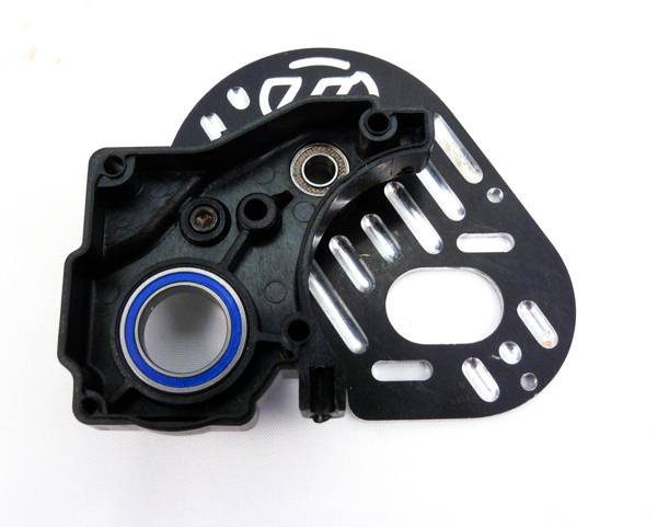

    Arrow Die Getriebebox
    Ein Haltezapfen zwischen Getriebebox und Motor ist mir abgebrochen - und da es genau der mittlere war, vermute ich, dass ich die Schraube (Bild, mitte) zu fest angezogen habe.
    Der Kunststoff der Getriebebox ist recht hart und spröde, daher sollte man die Schrauben wirklich nur soweit anziehen, bis sie schwergängig werden. Alles darüber hinaus quetscht die Zäpfchen, spannt das Material vor und lässt es damit eher versagen. Das hab diesmal sogar ich gelernt Wink
    Ein alter Trick bei den Losi Modellen ist ein drittes Lager am Topschaft. Normalerweise kommt in gezeigte rechte Getriebeboxhälfte nur ein Lager und ein Distanzring ... der aber genau so breit wie ein zweites 3/16"x3/8" Lager ist, welches ich im Bild statt dem Kunststoff-Spacer eingefügt habe.
    Der Vorteil ist eine radial wie axial spielfreie Lagerung des Topshaftes.

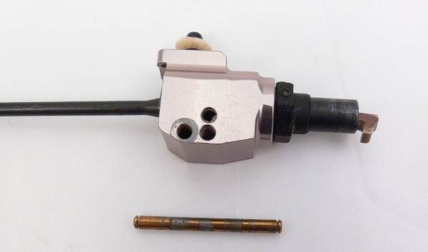

    Arrow Radaufnahme
    Über die Radmitnehmer habe ich mich beim Zusammenbau, viel mehr aber noch beim Zerlegen maßlos geärgert.
    Der kleine Stift, der den Schnellwechsel-Haken und den Sechskant mit der Radachse verbindet, steckt derart fest im Kunststoff-Mitnehmer, sodass man ihn eigentlich nur mit einem Hammer heraustreiben kann - Fummelei inklusive.
    Mit einem 1,5mm Inbusschlüssel kann man die Bohrung etwas aufweiten. Der Stift auch hinterher nicht von alleine heraus, lässt sich aber viel leichter einsetzen und herausziehen.
    Bei den Radträgern zeigt sich nach relativ kurzer Zeit bereits Verschleiß in Form von Abrieb durch die Kunststoff-Spacer und den Querlenkerstift.
    Wovon Team Losi bei der Konstruktion dieser Teile gerade besessen war, kann ich nicht nachvollziehen. Die Variante, die im AD2 Nitro-Truck zum Einsatz kommt, ist jedoch um Welten besser:
    Die XXX-NT AD2 Radträger passen leider nicht zum XXX-T cr, weil sie eine vollkommen andere Geometrie besitzen und eigene Radachsen wie Querlenker erfordern
    Andererseits lässt sich an den CR-Hubs nicht einmal eine Madenschraube zum Feststellen der Querlenkerstifte setzen, weil zu wenig Material da ist.

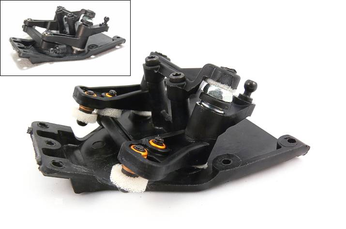

    Ok, das war's auch schon - der XXX-T cr ist sonst schadlos.
    Bei den Radträgern im Bild oben habe ich nun O-Ringe zum Ausdistanzieren im Querlenker verwendet. Die Kunststoffscheiben sind offenbar abriebfester als Alu Rolling Eyes

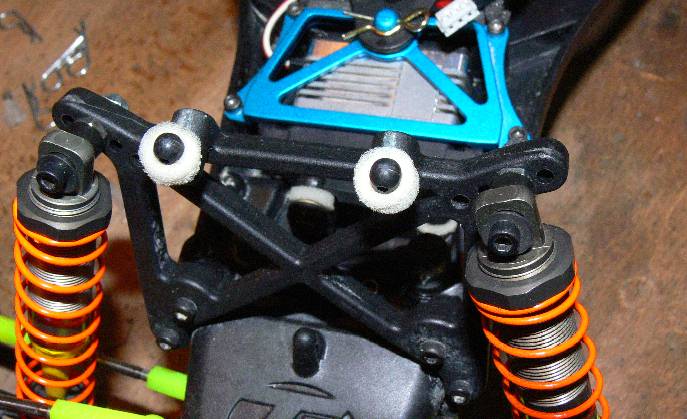

    Weiters möchte ich nochmal auf dieses Bild hinweisen:
    Durch die Schaumgummiringe oben und unten direkt auf den kleinen Lenkungskugellager blieben diese teuren, filigranen Teile völlig unbeschadet! Alle anderen Lager (außer die in der Getriebebox) haben durch die Mischung aus Wasser und Lehm zumindest ein bisschen was abgekriegt, aber die Lenkungslager blieben heil. Der Schaumstoff-Trick hat sich damit wieder einmal bewährt und ich kann ihn nur wärmstens weiter empfehlen!

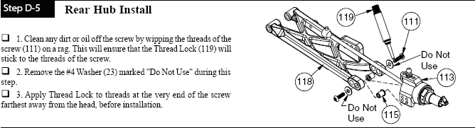

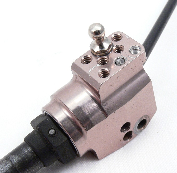

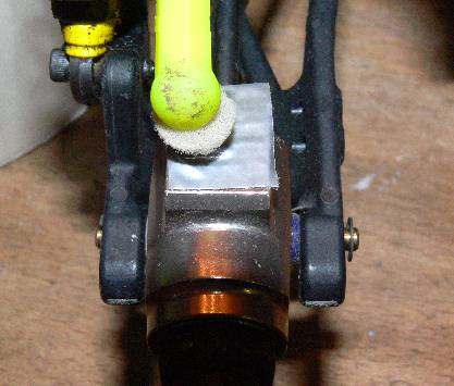

    Der Losi läuft eigentlich so wie er soll - nur die hinteren Radträger fallen schon wieder unangenehm auf:
    Ich bin kein einziges Mal bei Nässe gefahren. Dennoch sieht man, wie der Staub zusammenklumpt und die Bohrlöcher für die Kugelköpfe am Radträger ausfüllt.
    Durch die Löcher hindurch geht es direkt ins Innere, sodass hier auch die lager von innen verschmutzen können.
    Die (primitive aber wirkungsvolle) Lösung ist ein kleines Stück Klebstreifen, das alle Löcher bedeckt.
    Verwendet man wie im Bild gewebeverstärktes Klebeband, so wirken überstehende Fäden beim gerade benutzten Loch wie Schraubensicherung, welche man sich hiermit sparen kann.
    Aber Achtung: das erste Mal unbedingt eine normale 4-40er Schraube hineindrehen und erst danach den Kugelkopf ansetzen. Beim ersten Mal hab' ich das nicht getan und prompt wieder einen Kugelkopf gesprengt
    Ein guter Beweis, dass "Fortschritt" nicht unbedingt was mit "besser machen" zu tun hat Evil or Very Mad Mit den alten Sechskant-Kugelköpfen wär das nicht passiert.
    Überhaupt wirken die kleinen Kugelköpfe angesichts des massiven Radträgers wie ein Witz - bin mal gespannt, wann mir der erste am Gewindeschaft abbricht und im Radträger stecken bleibt.
    Da werde ich mir noch etwas einfallen lassen müssen... ob die Titan-Kugelköpfe vielleicht die Lösung sind?
    Noch ein bissl was Triviales:
    Die Schaumstoffringe für die Kugelpfannen eigenen sich hervorragend als vibrationsdämpfende Auflage für die karosserie... Wink

    Die Fehlkonstruktion hat während der heutigen Session wieder zugeschlagen Evil or Very Mad
    Vordere Lochreihe Mitte: Während einer Sprunglandung riss der Kugelkopf ab, dessen Vor-Vorgänger bereits auf der Werkbank nicht gerade Überzeugendes zum Besten gab
    Natürlich brach er genau am Übergang zum Radträger, sodass das Loch dort irreversibel verstopft ist.
    Nachdem ich auf Team Losis Titan-Kugelköpfe nicht unbedingt bauen wollte - deren Titan-Spurstangen brechen wie morsche Zahnstocher - habe ich das zöllige Gewinde schlicht auf ein metrisches M3 Format umgeschnitten. Siehe dazu das "Testloch" rechts oben.
    Das Metrische Gewinde hat wesentlich flachere Flanken und eine weitaus dickere Kernbohrung, wie man am Vergleich mit den umliegenden Löchern gut erkennen kann. Zudem bedeutet der größere Kerndurchmesser eine weitaus geringere Kerbwirkung, die hier sicherlich für das Ableben des Kugelkopfes mitverantwortlich (oder hauptverantwortlich?) war.
    Schließlich habe ich einen massiver wirkenden Academy-Kugelkopf anstelle des alten Losi-Dingsbums hineingedreht. Die Radträger können zum Glück beliebig getauscht werden, sodass der ehemals rechte nun wegen des verstopften Loches als linker fungiert.
    Mal sehen, wie das hält. Sollte es wieder zu Problemen kommen, wird der Kugelkopf durch eine hochfeste M3 Schraube ersetzt und separate 5,8mm Kugeln mit Durchgangsbohrung gemeinsam mit den entsprechenden Kugelpfannen (z.B. HPI) eingesetzt.

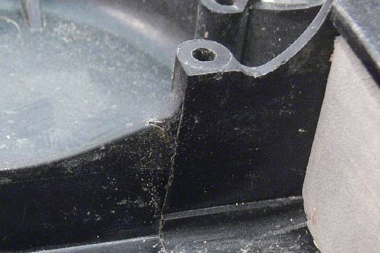

    Außerdem ist irgendwann in den letzten Monaten das an den Akkustreben Chassis gebrochen:
    (s. den feinen weißen Riss)
    Ich hätte es nicht bemerkt, hätte ich nicht gestern Abend bei rctech.net mitgelesen, ob es Lösungen für die hinteren Radträger gibt. Den Leuten reißen dort reihenweise die Akkuwände ein - nicht etwa durch Crashs, sondern unter normalen Offroad-Belastungen (Sprünge etc.) - Serienfehler?
    Das EA3 Chassis wird jedenfalls durch ein Graphite Chassis aus der XXX-T MF Serie ersetzt - der einzige Losi-Kunststoff, mit dem ich noch nie Probleme hatte.
    Und weil wir gerade bei den Verschlimmbesserungen sind: auch die neuen HD-Kugelköpfe halten bedeutend weniger aus als die alten Modelle (wobei auch die nicht gerade rühmlich waren)
    Insgesamt bestätigt sich damit leider mein zwischenzeitlich immer wieder geäußerter Verdacht: Der XXX-T cr ist Losis bislang bei weitem schwächstes Kit, was die Materialqualität angeht. Sämtliche Post-MF2 Modifikationen abgesehen vom Diff sind entweder inadequat (Kugelköpfe, Radträger) oder inadequat implementiert (EA3 Material mit anderen Eigenschaften in derselben Gussform wie das Graphite Chassis...)
