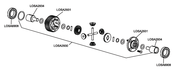

    LOSA2945 - aus dem neuen Speed-T Laughing
    Mit dem Desert-Truck bringt Losi aber auch ein sehr potent wirkendes 4-Spider Diff, dass zwar eine spezielle Getriebebox mit größerem Lagerabstand erfordert, ansonsten aber mit dem 2,19 XX Getriebe und der T-Plate kompatibel ist!

    Nach ca. 1h Laufzeit stelle ich fest, dass die Lager der Hinterachse schon wieder versagt haben (verstaubt und leicht geklemmt)
    Das wird ein größerer Umbau...
