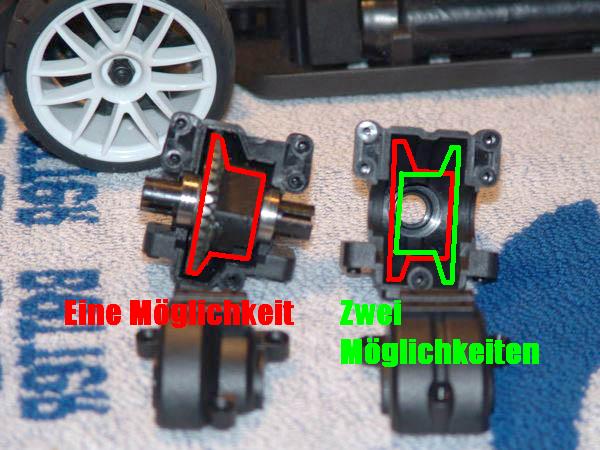

    @silex,
    aber in den originalen (alten) Gehäusen kann ich doch nicht das Diff drehen Rolling Eyes
    da ist doch nur auf der einen Seite platz für das Tellerrad.
    LRP schickt ja shcon die neueren Diffgehäuse mit, weißt du ob Reely das auch macht?

    ApfelBirne hat Folgendes geschrieben:
    nein, so weit ich weiß nicht.
    so mein ich das mit rumdrehen =)

    @ silex & ApfelBirne:
    Reely schickt bei der Buggy(Pyro) - und der MT(Big Tyre) - Variante auch schon seit geraumer Zeit die neuen Diff. - Gehäuse mit.
    Ob Sie beim Strassenflitzer auch schon die Restbestände verkauft haben und die neuen Getriebeboxen einbauen, weiß ich leider nicht.
