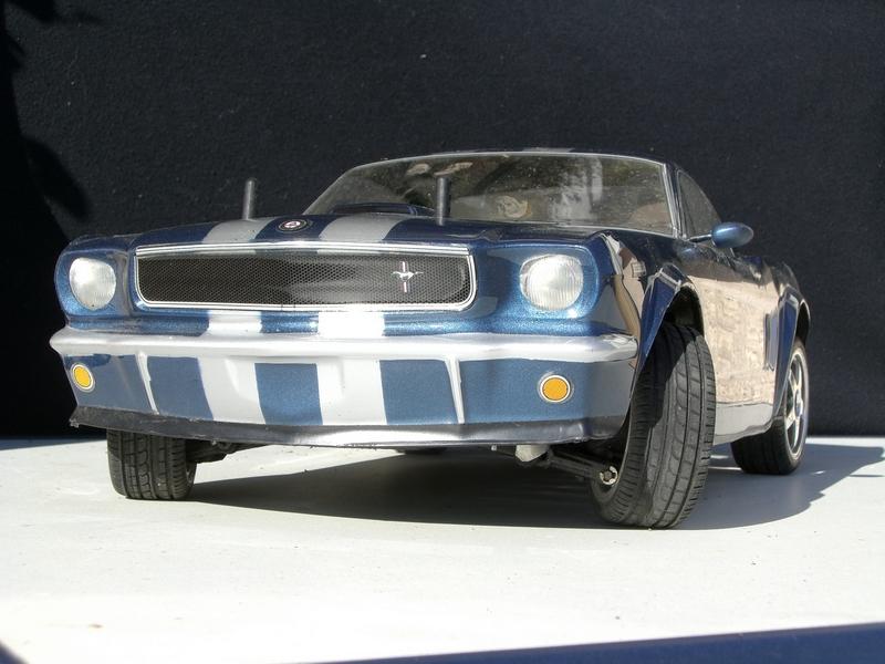

In diesem Threat möchte ich zeigen wie ich ein LRP Strada Chassis (nur von Reely vertrieben und gebaut) auf Rally umgebaut habe. da ich leider erst bilder machen muss, was ich alles geändert habe, mach ich es hier mal andersrum.
So sieht er jetzt aus:
hier sieht man schön dass ich auch auf stattliche 21 mm bodenfreiheit komme...
